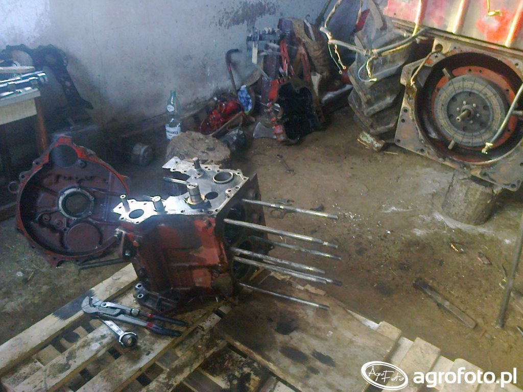

Silnik przygotowany do składania.
grzes_farmer 18 Opublikowano 30 Czerwca 2017 Szkoda tylko że części teraz kiepskie robią.Narobisz się a może okazać się że to długo nie wytrzyma. Na ruskim olx nie dawno były nowe oryginalne kompletne silniki do kupienia.Z rozrusznikiem,alternatorem,kompletem kluczy,3 paski klinowe itd. Stare zapasy ktoś wygrzebał z roku chyba 86.Tylko ten transport z Rosji.Gdyby to było w Polsce to sam bym kupił. Odnośnik do komentarza https://www.agrofoto.pl/forum/gallery/image/697241-t25a-kapitalka/#findComment-2164054
qwerty21 1 Opublikowano 1 Lipca 2017 U mnie pękł wał po szlifie w niecały rok. Długo zastanawiałem się jaki wał kupić bo ruskich nie było w ofercie. Kupiłem w końcu polski z POM Tyczyn. Jest OK. Wymieniłem od razu pompę smarowania na Hylmetowską która jest świetna. Ma tak dobrą wydajność żę w filtrze załozyłem dysze od ursusa c 380 (otwor chyba 2mm) i daje rade a bąk gwiżdże aż ciągnik drga po zgaszeniu:). Głowice regenerowałem, tuleje miałem ok, panewki i pierścienie oryginalne ruskie kupiłem Z robocizny to musiałem oddać blok żeby mi dorobili i wstawili tuleje od wałka wyrównoważającego bo ta ze sklepu była za mała po rozwierceniu otworu. Odnośnik do komentarza https://www.agrofoto.pl/forum/gallery/image/697241-t25a-kapitalka/#findComment-2164128
Stasiu84 2 Opublikowano 1 Lipca 2017 U mnie pękł wał po szlifie w niecały rok. Długo zastanawiałem się jaki wał kupić bo ruskich nie było w ofercie. Kupiłem w końcu polski z POM Tyczyn. Jest OK. Wymieniłem od razu pompę smarowania na Hylmetowską która jest świetna. Ma tak dobrą wydajność żę w filtrze załozyłem dysze od ursusa c 380 (otwor chyba 2mm) i daje rade a bąk gwiżdże aż ciągnik drga po zgaszeniu:). Głowice regenerowałem, tuleje miałem ok, panewki i pierścienie oryginalne ruskie kupiłem Z robocizny to musiałem oddać blok żeby mi dorobili i wstawili tuleje od wałka wyrównoważającego bo ta ze sklepu była za mała po rozwierceniu otworu. Czy dysze do filtra pasowały czy trzeba było coś przerabiać ? Odnośnik do komentarza https://www.agrofoto.pl/forum/gallery/image/697241-t25a-kapitalka/#findComment-2164354
qwerty21 1 Opublikowano 2 Lipca 2017 dysze pasują gwint ten sam. tylko pompa musi być dobra i szczelny silnik. Dla porównania jak założyłem te dysze na starej pompie to nie dawała rady i ciśnienie falowało na zimnym razem ze zmianą obrotów. Odnośnik do komentarza https://www.agrofoto.pl/forum/gallery/image/697241-t25a-kapitalka/#findComment-2164518
