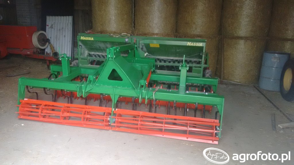

simson2812 424 Opublikowano 28 Czerwca 2017 Jaki koszt? Odnośnik do komentarza https://www.agrofoto.pl/forum/gallery/image/696998-agregat-uprawowo-siewny-sam/#findComment-2162879
arturooo 127 Opublikowano 28 Czerwca 2017 Koszt nie mały bo robiony pod siebie ale może być i na sprzedaż, ponad 5 tys Odnośnik do komentarza https://www.agrofoto.pl/forum/gallery/image/696998-agregat-uprawowo-siewny-sam/#findComment-2162887
simson2812 424 Opublikowano 28 Czerwca 2017 Wygląda masywnie Odnośnik do komentarza https://www.agrofoto.pl/forum/gallery/image/696998-agregat-uprawowo-siewny-sam/#findComment-2162889
arturooo 127 Opublikowano 28 Czerwca 2017 Wiesz jak się robi dla siebie... A tyle się oczytałem o pękających agromaszach i nie tylko że wole cięższy a wytrzymalszy Odnośnik do komentarza https://www.agrofoto.pl/forum/gallery/image/696998-agregat-uprawowo-siewny-sam/#findComment-2162898
simson2812 424 Opublikowano 28 Czerwca 2017 Wiem bo też sporo rzeczy robie i jak to dla siebie zawsze chce się zrobić jak najlepiej, jak dla mnie ważne jest nawet czy spawy są dane wszędzie dookoła, profile deklowane, spawy czyszczone i delikatnie przyszlifowane dla estetyki Odnośnik do komentarza https://www.agrofoto.pl/forum/gallery/image/696998-agregat-uprawowo-siewny-sam/#findComment-2162903
arturooo 127 Opublikowano 28 Czerwca 2017 Oglądałem kilka Twoich konstrukcji, wiem o czym mówisz Odnośnik do komentarza https://www.agrofoto.pl/forum/gallery/image/696998-agregat-uprawowo-siewny-sam/#findComment-2162907
simson2812 424 Opublikowano 28 Czerwca 2017 A najgorsze nerwy psują odpryski po migomacie... no i czasami jak spaw pociągnie Odnośnik do komentarza https://www.agrofoto.pl/forum/gallery/image/696998-agregat-uprawowo-siewny-sam/#findComment-2162909
arturooo 127 Opublikowano 28 Czerwca 2017 Zgadza się, ja w domu tylko mma spawam wiec i jedno i drugie nie jest mi obce ale trzeba sobie radzić Odnośnik do komentarza https://www.agrofoto.pl/forum/gallery/image/696998-agregat-uprawowo-siewny-sam/#findComment-2162916
kamilc017 164 Opublikowano 28 Czerwca 2017 Mam takie pytanie co do siewnika Ile obrotów kołem lub obrotów w szkrzyni robisz w próbie kręconej? Czy tak jak w instrukcji 93 obroty skrzyni na 2.5ara? Bo mi jakoś to niewiarygodnie wychodzi. Robie jak w instrukcji a wysiewa z 10% więcej. Odnośnik do komentarza https://www.agrofoto.pl/forum/gallery/image/696998-agregat-uprawowo-siewny-sam/#findComment-2162921
arturooo 127 Opublikowano 28 Czerwca 2017 Na pewno posiadamy takie same siewniki? Ja kręce 42.4 obrotu tak mam na naklejce z boku. mnoże przez 100 i wychodzi kg/ha, siewnik 3m niestety nie pamiętam jaki rozmiar kół Odnośnik do komentarza https://www.agrofoto.pl/forum/gallery/image/696998-agregat-uprawowo-siewny-sam/#findComment-2162927
kamilc017 164 Opublikowano 28 Czerwca 2017 Ja mam Hassia DK 300. Ja kręce 93obroty tylko że ja mnoże razy 40. Czyli tj. 37.2 obrotów na 1ar. I chyba twoje obroty są prawidłowe bo mi cały czas zawyżało ustawie na 180kg/ha wysiewa około 210kg/ha. Dopiero w instrukcji zobaczyłem że 42.4 obrotów są dla kół 4.00-16. Mógłbyś jutro sprawdzić jakie masz u siebie? Odnośnik do komentarza https://www.agrofoto.pl/forum/gallery/image/696998-agregat-uprawowo-siewny-sam/#findComment-2162936
arturooo 127 Opublikowano 28 Czerwca 2017 Na tabliczce mam chyba 4234 obroty korby na ha, w praktyce kręce 42.5 , jutro mogę sprawdzić jaki rozmiar kół bo to ważne. Mój jest dkl 300 czyli to samo raczej, Trzeba pamiętać że zawsze te kilka cm jest zakładki jeżdżąc przejazd obok przejazdu Odnośnik do komentarza https://www.agrofoto.pl/forum/gallery/image/696998-agregat-uprawowo-siewny-sam/#findComment-2162941
kamilc017 164 Opublikowano 28 Czerwca 2017 No niby tak ale różnica powinna wynosić te około 5-10kg max u mnie wynosi prawie 30kg w zbożu. Zakładka niby jest ale to 1 redlica to niepwinna być aż taka duża rozbieżność. A u Ciebie jak z wysiewem ? Czy jak ustawić te 200 to wysieje 200 ? Siewniki raczej od siebie się wogóle nieróżnią niewiem nawet jakie są różnnice czy nowsze czy coś innego. Odnośnik do komentarza https://www.agrofoto.pl/forum/gallery/image/696998-agregat-uprawowo-siewny-sam/#findComment-2162949
Gość Opublikowano 28 Czerwca 2017 Jeden ar to 100 m2 podzielić na 3m to powiedzmy 33 m podzielic przez obwód koła np. 2 m rowna sie ok 16 obrotów pełnych kołem. To skąd u was 40 czy 90? Odnośnik do komentarza https://www.agrofoto.pl/forum/gallery/image/696998-agregat-uprawowo-siewny-sam/#findComment-2162953
kamilc017 164 Opublikowano 28 Czerwca 2017 ponieważ to nie są obroty kołem napędowym tylko w skrzyni przekładniowej. Tam są obroty inne niż na kole napędzającym. Odnośnik do komentarza https://www.agrofoto.pl/forum/gallery/image/696998-agregat-uprawowo-siewny-sam/#findComment-2162954
arturooo 127 Opublikowano 28 Czerwca 2017 Ciężko powiedzieć jak u mnie z wysiewem bo nie przywiązuje aż tak dużej wagi do tego, przeważnie sypię więcej na ostatnie przejazdy żeby nie zabrakło ale raczej tak dużej rozbieżności nie ma jak u Ciebie, idealnie co do kg też nie wsieje zawsze więcej te 10-15kg Odnośnik do komentarza https://www.agrofoto.pl/forum/gallery/image/696998-agregat-uprawowo-siewny-sam/#findComment-2162955
kamilc017 164 Opublikowano 28 Czerwca 2017 Mi się zdaje że mam opony 6.00-16 a w instrukcji piszę żeby kręcić 36.5obrotów dźwignią w skrzyni przekładniowej. Ale jutro jeszcze pójdę się upewnić. Te zakłady to powinny się redukować z poślizgiem koła. Najlepiej to w polu jakby sobie odmierzyć 100m, przejechać, wtedy masz 3ary razy 33 i wychodzi na 1ha. Wtedy próba powinna być najbardziej wiarygodna. Odnośnik do komentarza https://www.agrofoto.pl/forum/gallery/image/696998-agregat-uprawowo-siewny-sam/#findComment-2162957
arturooo 127 Opublikowano 29 Czerwca 2017 Ja mam opony 5.00x15 i na tabliczce przy tym rozmiarze jest 4242 obr skrzyni na ha. najdokładniej w polu tak jak mówisz na dystansie 100m zresztą tak też instrukcja mówi kiedyś o tym czytałem bo zależy od protektora na kołach, jak głęboko koło się zapada itd Odnośnik do komentarza https://www.agrofoto.pl/forum/gallery/image/696998-agregat-uprawowo-siewny-sam/#findComment-2163340
Gość Opublikowano 29 Czerwca 2017 Zmierz obwód koła zrób tak jak napisałem wyżej, posiejesz co do kg. Odnośnik do komentarza https://www.agrofoto.pl/forum/gallery/image/696998-agregat-uprawowo-siewny-sam/#findComment-2163395
arturooo 127 Opublikowano 29 Czerwca 2017 Ale ja pisałem koledze wyżej, nie przeszkadza mi że wysieje kilka czy kilkanaście kg więcej Odnośnik do komentarza https://www.agrofoto.pl/forum/gallery/image/696998-agregat-uprawowo-siewny-sam/#findComment-2163405
kamilc017 164 Opublikowano 29 Czerwca 2017 No ja mam 6.00x16 i u mnie powinno się kręcić 36.5obrotów na 1 ar ale coś żle wychodzi spróbuję zrobić próbę w polu i zobacze wtedy jak mi wyjdzie.Dzięki za pomoc. Odnośnik do komentarza https://www.agrofoto.pl/forum/gallery/image/696998-agregat-uprawowo-siewny-sam/#findComment-2163438
