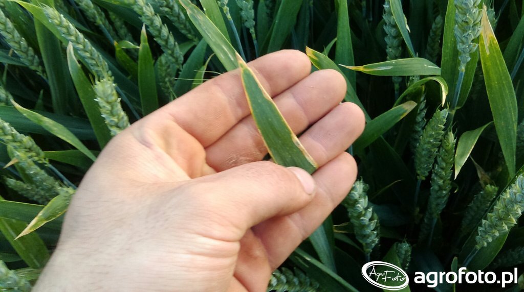

Co to jest, zawsze po t3 takie coś mi wyłazi na koncowkach, wcześniej było dobrze.
Szu15000 234 Opublikowano 20 Czerwca 2017 mozliwe ze w za duzy upal psikales Odnośnik do komentarza https://www.agrofoto.pl/forum/gallery/image/696022-pszenica-ozima/#findComment-2159399
master20002 228 Opublikowano 20 Czerwca 2017 pryskalem późnym popołudniem, nie było gorąca, poszło tebu, pixel i cyperkil Odnośnik do komentarza https://www.agrofoto.pl/forum/gallery/image/696022-pszenica-ozima/#findComment-2159412
iron 1041 Opublikowano 21 Czerwca 2017 pszenica w tej fazie jest bardzo delikatna i czasami samo zmieszanie dwóch substancji mogą spowodować takie uszkodzenia Odnośnik do komentarza https://www.agrofoto.pl/forum/gallery/image/696022-pszenica-ozima/#findComment-2159512
Tigon 1901 Opublikowano 21 Czerwca 2017 Byc może było późne popołudnie a temperatura nadal była wysoka Odnośnik do komentarza https://www.agrofoto.pl/forum/gallery/image/696022-pszenica-ozima/#findComment-2159527
master20002 228 Opublikowano 21 Czerwca 2017 Sam nie wiem, wyszło to na Desamo i Memory. Na mikuli i askalon jest czysto, a pryskałem je wczesniej niż tamte, ok 15. Wszystko robione wciągu jednego dnia. Odnośnik do komentarza https://www.agrofoto.pl/forum/gallery/image/696022-pszenica-ozima/#findComment-2159531
Murphys 156 Opublikowano 21 Czerwca 2017 Sam nie wiem, wyszło to na Desamo i Memory. Na mikuli i askalon jest czysto, a pryskałem je wczesniej niż tamte, ok 15. Wszystko robione wciągu jednego dnia. Mi specjalisci podpowiedzieli ze walczy z grzybem i dlatego takie koncowki. Moj Patras tez takie mial ale zaniklo i sa zielone Odnośnik do komentarza https://www.agrofoto.pl/forum/gallery/image/696022-pszenica-ozima/#findComment-2159539
master20002 228 Opublikowano 21 Czerwca 2017 To raczej nie zaniknie, tylko zasycha i postępuje. Na początku tylko czubki były przebarwione... Odnośnik do komentarza https://www.agrofoto.pl/forum/gallery/image/696022-pszenica-ozima/#findComment-2159541
JD1188 127 Opublikowano 21 Czerwca 2017 Substancja rozchodzi się po lisciu i nagromadza się na jakiego końcówkach- taką teorię też słyszałem Odnośnik do komentarza https://www.agrofoto.pl/forum/gallery/image/696022-pszenica-ozima/#findComment-2159617
Tigon 1901 Opublikowano 21 Czerwca 2017 U mnie po falconie+ decis(zabieg na liścia flagowego) około godziny 19:00 i temp ok 20C wyskoczyły troszkę poparzenia na pszenicy ościstej , na innych nie. Odnośnik do komentarza https://www.agrofoto.pl/forum/gallery/image/696022-pszenica-ozima/#findComment-2159641
Root Admin yacenty 5156 Opublikowano 21 Czerwca 2017 standard - za dużo triazoli na raz Odnośnik do komentarza https://www.agrofoto.pl/forum/gallery/image/696022-pszenica-ozima/#findComment-2159645
master20002 228 Opublikowano 21 Czerwca 2017 Ja wiem czy tak dużo? Litr Tebu i pół Pixel plus 0,05 cyperkill Odnośnik do komentarza https://www.agrofoto.pl/forum/gallery/image/696022-pszenica-ozima/#findComment-2159695
Jacekrol 32 Opublikowano 21 Czerwca 2017 przypalenie jak nic, 1l tebu to bardzo duzo, szybko sie przemieszcza w wysokiej temp i tak jak pisał wczesniej JD1188 koncentruje sie w brzegach lisci, Odnośnik do komentarza https://www.agrofoto.pl/forum/gallery/image/696022-pszenica-ozima/#findComment-2159714
iron 1041 Opublikowano 21 Czerwca 2017 czyli tebu w pełnej dawce dodatkowo jeszcze jeden i mega koncentracja miejscowa na liściu Odnośnik do komentarza https://www.agrofoto.pl/forum/gallery/image/696022-pszenica-ozima/#findComment-2159716
mariusz611 3 Opublikowano 21 Czerwca 2017 standard - za dużo triazoli na raz Potwierdzam Odnośnik do komentarza https://www.agrofoto.pl/forum/gallery/image/696022-pszenica-ozima/#findComment-2159756
Fendt309ls 184 Opublikowano 21 Czerwca 2017 Ja też się pozłaczam pod to że za duzo triazoli, w tej fazie trzeba naprawdę ze wszystkich z rozwagą, i oczywiście podstawą ciepła woda, znajomy testował opryskiwacz i sama woda poparzyl Odnośnik do komentarza https://www.agrofoto.pl/forum/gallery/image/696022-pszenica-ozima/#findComment-2159761
master20002 228 Opublikowano 21 Czerwca 2017 Dzięki panowie za pomoc. Pewnie jest tak jak mówicie i wiele też zależy od odmiany. Odnośnik do komentarza https://www.agrofoto.pl/forum/gallery/image/696022-pszenica-ozima/#findComment-2159834
Root Admin yacenty 5156 Opublikowano 22 Czerwca 2017 Tak jak teraz to 200g tebukonazolu to juz jest dość duzoPytanie czym pryskales bo tebukonazole sa robione przez wszystkich niejednokrotnie nawet w garażu. Jak mocno przyoszczędziłes to być może sam tebukonazol to zrobił.Stara dobra substancja ale jak paprok wprowadza na rynek to potrafi wiele zepsuć. Oczywiście odmiana tez ma znaczenie Odnośnik do komentarza https://www.agrofoto.pl/forum/gallery/image/696022-pszenica-ozima/#findComment-2159979
