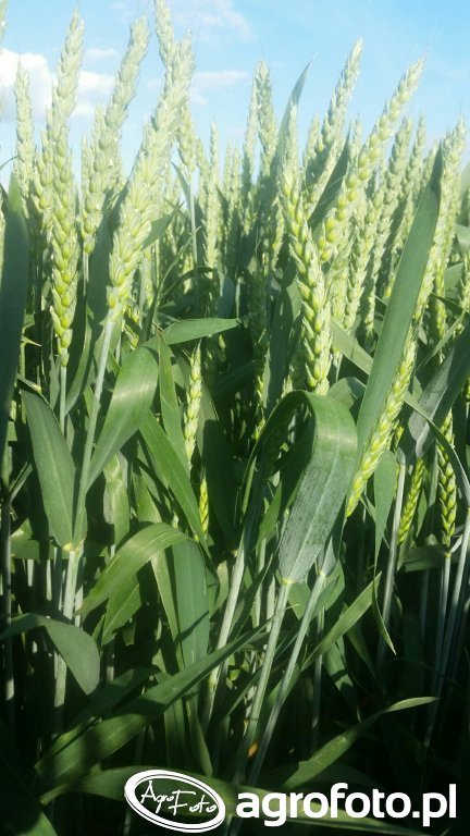

jutro T3
Gość Opublikowano 19 Czerwca 2017 Nie za późno na T3? Odnośnik do komentarza https://www.agrofoto.pl/forum/gallery/image/695895-pszenica-hondia/#findComment-2159013
iron 1040 Opublikowano 19 Czerwca 2017 czemu? Odnośnik do komentarza https://www.agrofoto.pl/forum/gallery/image/695895-pszenica-hondia/#findComment-2159027
JD1188 127 Opublikowano 19 Czerwca 2017 Też jutro jade z T3 za późno jeszcze nie jest. Swoją drogą to masz bardzo zdrową pszenice, u mnie troche DTR'ka atakuje flage <_< Odnośnik do komentarza https://www.agrofoto.pl/forum/gallery/image/695895-pszenica-hondia/#findComment-2159038
Gość Opublikowano 19 Czerwca 2017 No że okres karencji i że już cała wykłoszona to jakieś fuzariozy mogły się zacząć rozwijać. Odnośnik do komentarza https://www.agrofoto.pl/forum/gallery/image/695895-pszenica-hondia/#findComment-2159042
JD1188 127 Opublikowano 19 Czerwca 2017 karencji będzie jakieś 35 dni, a tyle pewnie minie jeszcze do żniw, a jak fuzariozy zaczeły się rozwijać to trzeba je jak najwcześniej zwalczyć, więc tym bardziej zabieg wskazany. Oczywiście lepiej jechać zapobiegawczo, ale jakby nie było lepiej później niż wcale Odnośnik do komentarza https://www.agrofoto.pl/forum/gallery/image/695895-pszenica-hondia/#findComment-2159047
Gość Opublikowano 19 Czerwca 2017 IRON nie jest z Dolnegośląska? Tam zawsze żniwa 2 tyg wcześniej i tak sobie pomyślałem o tej karencji. A co dajecie na T3? Ja pojechałem samym tebukonazolem, w sumie ja trochę przyspieszyłem T3 bo musiałem drugi raz zwalczać skrzypionkę. Więc mam już urlop do żniw. Odnośnik do komentarza https://www.agrofoto.pl/forum/gallery/image/695895-pszenica-hondia/#findComment-2159052
iron 1040 Opublikowano 20 Czerwca 2017 Damian tak dolny Śląsk ale kotlina kłodzka i tam żniwa 10 dni po Wrocławiu są przeważnie. ja daje sam tebu i bulldoc. Odnośnik do komentarza https://www.agrofoto.pl/forum/gallery/image/695895-pszenica-hondia/#findComment-2159076
