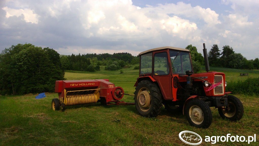

Gość Opublikowano 10 Czerwca 2017 Co tam , bezpiecznik zerwała ? Odnośnik do komentarza https://www.agrofoto.pl/forum/gallery/image/694613-ursus-c-330m-new-holland/#findComment-2154734
Czarek525 103 Opublikowano 10 Czerwca 2017 @zetorki12 Rozwaliło się łożysko w podporze WOMu <_< Na szczęści udało się skończyć prasować z tym łożyskiem Odnośnik do komentarza https://www.agrofoto.pl/forum/gallery/image/694613-ursus-c-330m-new-holland/#findComment-2154763
grzegorzk4 69 Opublikowano 11 Czerwca 2017 w ciągniku czy prasie? Jak wiązanie sie sprawuje, u mnie jak narazie to 499 na 500 szt Odnośnik do komentarza https://www.agrofoto.pl/forum/gallery/image/694613-ursus-c-330m-new-holland/#findComment-2154866
przemo24 70 Opublikowano 11 Czerwca 2017 Miałem tą samą awarię w tej samej prasie ostatnio Odnośnik do komentarza https://www.agrofoto.pl/forum/gallery/image/694613-ursus-c-330m-new-holland/#findComment-2154889

Czarek525 103 Opublikowano 11 Czerwca 2017 @grzegorzk4 W prasie. U nas zdarza się jej puścić jedną wiązkę niezwiązaną, ale to jest 1 na około 2000szt lub więcej Kiedyś podczas prasowania siana przestała wiązać jedna strona. Okazało się, że jeden aparat pękł w 3 miejscach. Po wymianie aparatu, wiąże wzorowo @przemo24 Przypadek ? :lol: @songo Wujek ma podobnie @cyprian1219 Ta prasa wiąże bardzo dobrze nawet w gęstej trawie, ale nie lubi mocno zwiniętych wałów, szczególnie zrobionych z wysokiej trawy lub słomy bo lubi sobie zerwać śrubę @tabasco @agro973 Ciapek jej praktycznie nie czuje Ceny są różne, ale od 3-5tyś, a Szerokość podbieraka to 1,40m W naszej okolicy najwięcej ludzi prasuje w kostkę bo jest lepiej @zetorki12 U nas tak samo @TylkoOkragly Kilka lat temu dostała nowy aparat bo stary pękł w 3 miejscach i teraz wiążę bardzo dobrze Wujek ma podobną prasę NH i jemu też się coś stało z aparatem to kupił na jej miejsce forszajkę, ale mówił, że powróci do NH Odnośnik do komentarza https://www.agrofoto.pl/forum/gallery/image/694613-ursus-c-330m-new-holland/#findComment-2155434

Czarek525 103 Opublikowano 12 Czerwca 2017 @cyprian1219 Tą prasę trudno uszkodzić bo jak gdzieś jej przystawi to zrywa śrubę @grzegorzk4 Obroty w przedziale 1600-2000 Jak będziesz uruchamiał swoją prasę po dłuższej przerwie to patrz na iglice czy się nie opuściły bo można je łatwo urwać Odnośnik do komentarza https://www.agrofoto.pl/forum/gallery/image/694613-ursus-c-330m-new-holland/#findComment-2155879

grzegorzk4 69 Opublikowano 13 Czerwca 2017 ja to przed sezonem dwa wiązania na pusto z ręcznym kręceniem wałem, potem traktorem na pusto i dopiero siano, na spokojnie zawsze. Jak tak 1600 to maks bo się boje że się rozleci coś w niej Odnośnik do komentarza https://www.agrofoto.pl/forum/gallery/image/694613-ursus-c-330m-new-holland/#findComment-2156190
Gość Opublikowano 13 Czerwca 2017 @cyprian1219 Tą prasę trudno uszkodzić bo jak gdzieś jej przystawi to zrywa śrubę @grzegorzk4 Obroty w przedziale 1600-2000 Jak będziesz uruchamiał swoją prasę po dłuższej przerwie to patrz na iglice czy się nie opuściły bo można je łatwo urwać Przy opuszczonych iglicach zabezpieczenie powinno zadziałać i co najwyżej śrubę urwie . Odnośnik do komentarza https://www.agrofoto.pl/forum/gallery/image/694613-ursus-c-330m-new-holland/#findComment-2156197
Czarek525 103 Opublikowano 15 Czerwca 2017 @grzegorzk4 My podobnie, na spokojnie @zetorki12 Możliwe, że raz była za mocna śruba i dlatego urwało iglice :mellow: Odnośnik do komentarza https://www.agrofoto.pl/forum/gallery/image/694613-ursus-c-330m-new-holland/#findComment-2157101
Gość Opublikowano 15 Czerwca 2017 Na pewno nie przez śrubę . Może źle ustawione lub wyrobione zabezpieczenie . Mniejsza o to . Czym złamane zastąpiłeś ? Spawanie , dorabianie , nowe ? Odnośnik do komentarza https://www.agrofoto.pl/forum/gallery/image/694613-ursus-c-330m-new-holland/#findComment-2157107
