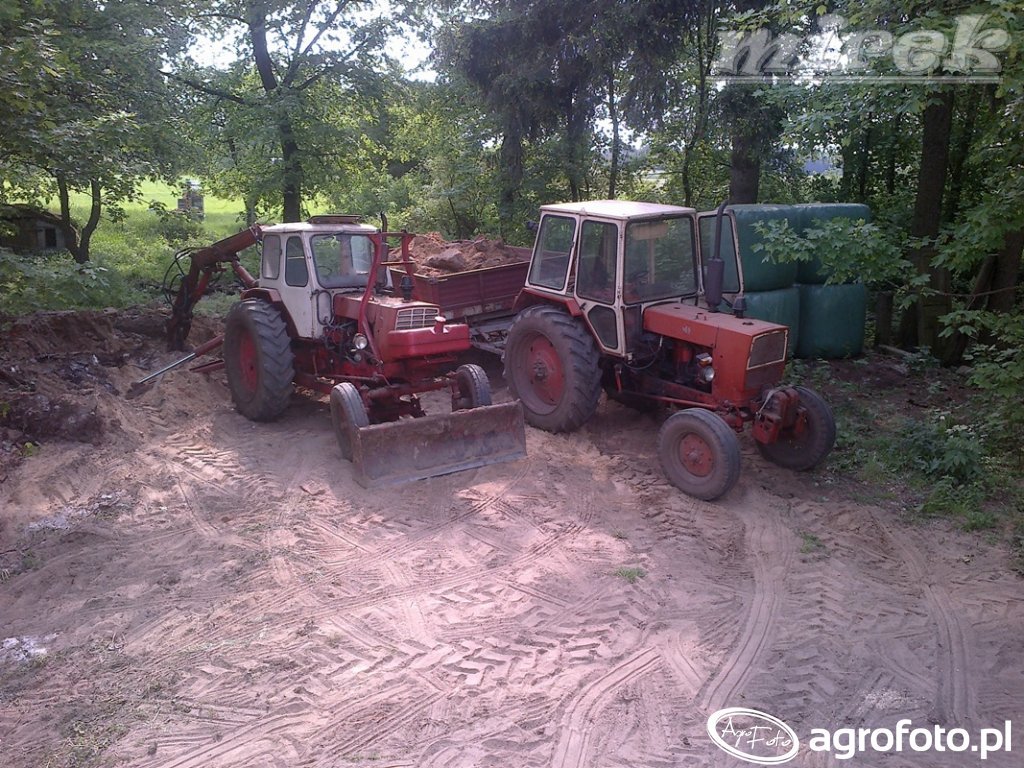

Uciąg i silniki hydraulika też mocna dobra do owijarki czy maszyn napędzanych hydraulicznie toporna rzecz to rozdzielacz ciężko się nim pracuje (robota precyzyjna ) skrzynia o taka sobie w polu idzie robić gorzej już prasować czy coś ostro dostaje sprzęgło i układ kierowniczy to słabe strony tej zabaweczki i mała kabina mam taką na koparce (fota obok ) i widoki są mizerne. Farmer to Carraro i silnik MMZ lub JD tylko jak się czyta ile wołają za części do Farmera to chyba jakiś JD lub NH .W mojej okolicy mało jest Farmerów
Nie przemyślane jest włączanie WOM-u. Ta zapadka ,którą się załącza drugi stopień sprzęgła nawet nie głupie. z tego się korzystało jak przyszło zaprowadzić ciągnik do naprawy jak sprzęgło padło. Na Farmera narzekają no może te modele późniejsze coś bardziej feralne są. U mnie pracuje bez zarzutów pompa była regenerowana i cóż więcej drobne pierdoły pasek dętka  wymieniane.
Ta zapadka to tylko pomaga mieć lekki pedał sprzęgła i odbezpiecza rygla (zamki skrzyni biegów ) sprzęgło fakt faktem ciężko jest ustawić aby I i II stopień chodziły idealnie . wom zazwyczaj idzie z nogi ciężko jest go wyłączyć jak np; bela w prasie na dobiciu .Co się spodziewać po konstrukcji która weszła do produkcji seryjnej w 1954r .
