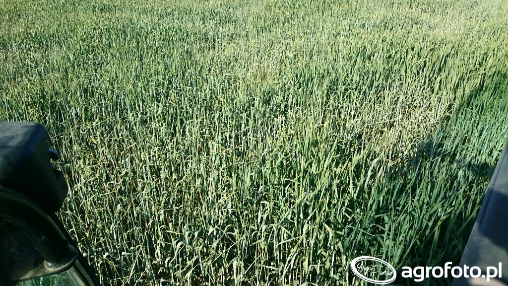

A u nas już przypala:-( mam nadzieję że prognoza się sprawdzi i trochę popada bo już mamy początek suszy na gorkach.
co było przedplonem i czemu po prawo taki zielony pasek ładnych roślin pełnych wigoru?
Nie wiem czy widziałeś co mi zeszłoroczny lumax zrobił z grochem: http://www.agrofoto.pl/forum/topic/58433-groch-siewny/page-110
Na lżejszej ziemi też właśnie arkadia identycznie zaczyna wyglądać. Jak odcięte gdzie jest piach / glina. Zastanawiam się czy to czasem nie jakieś toksyczne działanie lumaxu na lżejszej ziemi.
Jest tak tylko na piachu, na glinie żywo zielona. Groch tak samo, gdzie na środku pola trafia się cięższa ziemia przeżył... Co o tym sądzisz?

@damianzbr, co do twojego grochu, pisałeś ze dawales 0,2l commanda, to jest właśnie winowajca zamieszania, a lumax mógł tylko trochę dopomóc, ja w tym roku też dawałem na groch 0,2 commanda, to przez miesiąc stał w miejscu a sialem 25.03, teraz powoli kwiatki wypuszcza ale i tak marny jest, a co do pszenicy i twierdzenia ze przez lumaxa, to też raczej odpada bo miałem niedawno taką przypadłość ze pryskalem qq i nie wyplukalem opryskiwacza po czym jechałem na chwasta w jęczmieniu jarym i nic mu nie ma, zielsko na miedzy wypalilo a zbożu się nic nie stało
Groch na 100% załatwiony lumaxem bo u kolegi tak samo zamarł, mimo to że kolega nie zdążył niczym pryskać tego grochu od zielska. No i oczywiście groch posiał na działce po kukurydzy chronionej lumaxem.
Obaj zasieliśmy bezorkowo, po gruberze. I widzę w moim grochu paski gdzie szła łapa grubera to trochę zieloności jest.
Więc jak by zaorał to być może wszytko było by ok, a tak to 4,5 ha poszło się je...ać.
