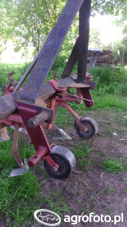

I problem z wyginającymi się zgrzebłami rozwiązany PS. Jaki środek na chwasty w gorczycy polecacie ?
lisu9708 39 Opublikowano 25 Maja 2017 Ostatnio u siebie troche podobnie przyspawałem Ja swojej gorczycy nie pryskałem na chwasty i jest dosyć czysto zakryła międzyrzedzia i raczej zagłuszy te co już są Odnośnik do komentarza https://www.agrofoto.pl/forum/gallery/image/692154-dodatkowe-macowania-do-podnosnika/#findComment-2147890

Gość Opublikowano 30 Maja 2017 podejżewam, że skoro się coś gieło to chyba było źle ustawione? na tych wyżej trzeba chyba mocniej cięgło rozkręcić Odnośnik do komentarza https://www.agrofoto.pl/forum/gallery/image/692154-dodatkowe-macowania-do-podnosnika/#findComment-2150256
Czarek525 103 Opublikowano 31 Maja 2017 @songo Problem tkwi w położeniu pola na którym są posadzone ziemniaki bo jest bardzo mało miejsca na nawracanie (drzewa, wysokie bruzdy, itd ) i zawsze się o coś zahaczy <_< Po przyspawaniu tych mocowań, cały obsypnik jest wyżej i przy nawracaniu jest mniejsze prawdopodobieństwo wygięcia Oj dużo trzeba było wykręcać Odnośnik do komentarza https://www.agrofoto.pl/forum/gallery/image/692154-dodatkowe-macowania-do-podnosnika/#findComment-2150769
Gość Opublikowano 31 Maja 2017 ogólnie ja miałem podobny problem ale w pługu, zastanawiałem się dlaczego mój MTZ tak żałośnie nisko podnosi pług a okazało się, że mam łącznik centralny na zły otwór w ciągniku, miałem na najwyższym a po przełożeniu na najniższy pług zaraz ładnie w górę szedł Odnośnik do komentarza https://www.agrofoto.pl/forum/gallery/image/692154-dodatkowe-macowania-do-podnosnika/#findComment-2150846
Czarek525 103 Opublikowano 18 Czerwca 2017 @songo Też tak próbowaliśmy, ale i tak było nisko <_< Odnośnik do komentarza https://www.agrofoto.pl/forum/gallery/image/692154-dodatkowe-macowania-do-podnosnika/#findComment-2158499
