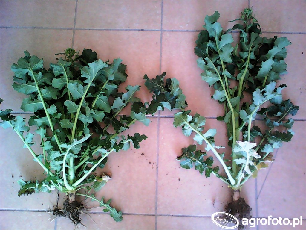

Po lewej dostał Caryx 0,4l + Bukat 0,4l. Po prawej Toprex 0,5l.
iron 1041 Opublikowano 21 Kwietnia 2017 u mnie też tak wygląda jak ten po lewej.i tez Caryx plus tebu Odnośnik do komentarza https://www.agrofoto.pl/forum/gallery/image/687268-rzepak-vectra/#findComment-2130402
koniu 854 Opublikowano 22 Kwietnia 2017 u mnie też tak wygląda jak ten po lewej.i tez Caryx plus tebu Pod korzeń poszło to samo, herbicyd ten sam, fungicyd ten sam. Caryx 0,4 + Bukat 0,4 wychodzi na hektar około 80zł. Toprex 140zł. Więc różnica w cenie i wyglądzie jest widoczna. Caryx mi wyszedł trochę taniej bo za 1 litr dałem 50zł także cały zabieg dużo taniej mi wyszedł. Mogę powiedzieć że Toprex jest przereklamowany. Nie tylko ja to zauważyłem. Odnośnik do komentarza https://www.agrofoto.pl/forum/gallery/image/687268-rzepak-vectra/#findComment-2130720
Adrenalinaa 14 Opublikowano 23 Kwietnia 2017 Panie a gdzie sprzedaja tak Tanio Carax po 50 zł za 1 litr chetnie kupie ? Mi udalo sie wynegocjiować cene 99 zł netto za 1 l przy zakupie 100 l . Odnośnik do komentarza https://www.agrofoto.pl/forum/gallery/image/687268-rzepak-vectra/#findComment-2131132
krychu 199 Opublikowano 23 Kwietnia 2017 Co dawałeś na jesieni na tych dwóch działkach podczas skracania? Nikt mnie nie przekona jeśli chodzi o wyższość caryxa nad toprexem. Porównywałem dwukrotnie przez dwa lata (caryx 0,6 l/ha + tebukonazol 250 0,7 l/ha) i powiem tak różnicy nie było. Różnica była tylko w zdrowotności łanu, po toprexie był zdrowszy. Odnośnik do komentarza https://www.agrofoto.pl/forum/gallery/image/687268-rzepak-vectra/#findComment-2131158
koniu 854 Opublikowano 23 Kwietnia 2017 Panie a gdzie sprzedaja tak Tanio Carax po 50 zł za 1 litr chetnie kupie ? Mi udalo sie wynegocjiować cene 99 zł netto za 1 l przy zakupie 100 l . Sprzedaje śor i caryx był po terminie więc kupiłem 50% taniej. Odnośnik do komentarza https://www.agrofoto.pl/forum/gallery/image/687268-rzepak-vectra/#findComment-2131180
koniu 854 Opublikowano 23 Kwietnia 2017 Co dawałeś na jesieni na tych dwóch działkach podczas skracania? Nikt mnie nie przekona jeśli chodzi o wyższość caryxa nad toprexem. Porównywałem dwukrotnie przez dwa lata (caryx 0,6 l/ha + tebukonazol 250 0,7 l/ha) i powiem tak różnicy nie było. Różnica była tylko w zdrowotności łanu, po toprexie był zdrowszy. Na jesień poszedł Toprex 0,3l. Zabiegi wykonane tego samego dnia. Na płatka pójdzie to samo więc w żniwa się okaże jak będzie różnica w plonie. Od kilku lat zauważyłem u mnie w sklepie że coraz mniej rolników stosuje Toprex. Po pierwsze cena, po drugie nie widać tego efektu skracającego. Bywało że sprzedawałem po 100-150 litrów Toprexu. W tym roku sprzedałem ledwo 20. Bardziej rolnicy idą w mieszanki typu CCC + Tebukonazol. Jak to się ma ze zdrowotnością i wysokością? Nie wiem, ponoć jest dobrze. Osobiście nie stosowałem. Odnośnik do komentarza https://www.agrofoto.pl/forum/gallery/image/687268-rzepak-vectra/#findComment-2131186
Igor03 4 Opublikowano 23 Kwietnia 2017 Mi się wydaje ,że toprex to bardzo dobry preparat skracający i grzybobójczy, lecz bardzo dużo rolników stosuje go jesienią jak i wiosną zbyt późno i nie ma efektu skracania . Odnośnik do komentarza https://www.agrofoto.pl/forum/gallery/image/687268-rzepak-vectra/#findComment-2131501
koniu 854 Opublikowano 23 Kwietnia 2017 Mi się wydaje ,że toprex to bardzo dobry preparat skracający i grzybobójczy, lecz bardzo dużo rolników stosuje go jesienią jak i wiosną zbyt późno i nie ma efektu skracania . W tym roku mieszanka jak i Toprex zostały użyte gdy rzepak miał około 10cm. Po Toprexie nigdy nie było takiego efektu. Zawsze wyglądał na wybujały tak jak ten po prawej stronie. Nigdy nie stosowaliśmy Caryxu. A że kupiłem w dobrej cenie to poszła mieszanka z Bukatem. Zgodzę się z tym że wielu rolników stosuje go za późno. Bo do mnie przychodzą po Toprex i nie tylko gdy rzepak ma już pąki. A wtedy to on zadziała jako fungicyd bo do regulacji to już nie za bardzo... Odnośnik do komentarza https://www.agrofoto.pl/forum/gallery/image/687268-rzepak-vectra/#findComment-2131566
krychu 199 Opublikowano 23 Kwietnia 2017 Zapomniałem dodać że jesienią tylko i wyłącznie stosuje caryx + lekka domieszka tebukonazolu. Nawet na słabsze plantacje. Odnośnik do komentarza https://www.agrofoto.pl/forum/gallery/image/687268-rzepak-vectra/#findComment-2131583
koniu 854 Opublikowano 23 Kwietnia 2017 Pewnie dużo też zależy od odmiany rzepaku. Jedna jest bardziej podatna na regulacje a druga mniej. Ale akurat tą odmianę siejemy od 5 lat i co roku przy Toprexie było taki sam efekt. Odnośnik do komentarza https://www.agrofoto.pl/forum/gallery/image/687268-rzepak-vectra/#findComment-2131594
