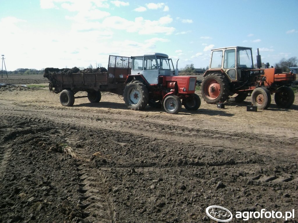

Jumz stoi bo zepsuty, więc Władek musi pomagać większemu bratu
zielaz 67 Opublikowano 6 Kwietnia 2017 A co takiego stało się jumzowi ? Odnośnik do komentarza https://www.agrofoto.pl/forum/gallery/image/685101-t25-i-jumz/#findComment-2120475
bajek14 20 Opublikowano 6 Kwietnia 2017 Sprzęgło całkiem się obcięło i nie da się ruszyć ciągnikiem... Odnośnik do komentarza https://www.agrofoto.pl/forum/gallery/image/685101-t25-i-jumz/#findComment-2120481
zielaz 67 Opublikowano 6 Kwietnia 2017 No to na poważnie, wcześniej były jakieś objawy czy nagle ? W tym rozrzutniku to się stało czy przy czymś innym ? Odnośnik do komentarza https://www.agrofoto.pl/forum/gallery/image/685101-t25-i-jumz/#findComment-2120502
bajek14 20 Opublikowano 6 Kwietnia 2017 Wcześniej obcieły się nity na tarczy od drugiego stopnia. Akurat ten chodził przy ładowaczu do obornika. Odnośnik do komentarza https://www.agrofoto.pl/forum/gallery/image/685101-t25-i-jumz/#findComment-2120510
GucioJUMZ 394 Opublikowano 7 Kwietnia 2017 Tarcze na łożysku zamów i po problemie nitów nie zerwie . Odnośnik do komentarza https://www.agrofoto.pl/forum/gallery/image/685101-t25-i-jumz/#findComment-2120964
bajek14 20 Opublikowano 7 Kwietnia 2017 I to zlikwiduje problem? Tarcza ułożyskowana? Odnośnik do komentarza https://www.agrofoto.pl/forum/gallery/image/685101-t25-i-jumz/#findComment-2121186
farmtrac8244 507 Opublikowano 7 Kwietnia 2017 U mnie jak w Jumzie padło sprzęgło aby wbić bieg trzeba było się wspomagać wciskając zapadkę od Wom-u aby załączyć 2 stopień sprzęgła Odnośnik do komentarza https://www.agrofoto.pl/forum/gallery/image/685101-t25-i-jumz/#findComment-2121188
GucioJUMZ 394 Opublikowano 8 Kwietnia 2017 Tarcza ułożyskowana II stopnia . odnośnie I stopnia nie występują tarcze z dobrą okładziną .To pierwszy stopień też urwało że nie chce jechać czy co . Odnośnik do komentarza https://www.agrofoto.pl/forum/gallery/image/685101-t25-i-jumz/#findComment-2121635
bajek14 20 Opublikowano 8 Kwietnia 2017 Widocznie i pierwszy stopień ucierpiał. Podczas próby odpalenia Jumza tak coś treszczało w okolicy sprzęgła że aż rozrusznikiem rzucało. I po kilku próbach udało się go uruchomić. Po uruchomieniu wrzuciłem 1 i puściłem sprzęgło a ciągnik stał. Nawet nie spadł z obrotów po puszczeniu sprzęgła. Zachowywał się tak jak by wogole biegu nie miał włączonego Odnośnik do komentarza https://www.agrofoto.pl/forum/gallery/image/685101-t25-i-jumz/#findComment-2121710
