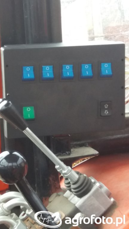

MrRolnik4011 6 Opublikowano 24 Marca 2017 Na jakiej zasadzie działają sterowanie ciśnienia? czy mogę prosić o wytłumaczenie? Odnośnik do komentarza https://www.agrofoto.pl/forum/gallery/image/683065-sterowanie-elekrozaworami-i-cisnieniem-w-opryskiwaczu/#findComment-2112767
LubominBrothers 1 Opublikowano 24 Marca 2017 Z moich obserwacji wynika, że od sterowania cieśnienia jest ten na dole po prawo i prawdopodobnie on aktywuje silniczek przekręcający zawór cieśnienia, ale nie mogę być pewny jak autor to zrobił. Odnośnik do komentarza https://www.agrofoto.pl/forum/gallery/image/683065-sterowanie-elekrozaworami-i-cisnieniem-w-opryskiwaczu/#findComment-2112840
roberto2005 2 Opublikowano 24 Marca 2017 Pod pokrętło od ustawiania ciśnienia w rozdzielaczu podłączony jest napęd od siłownika od otwierania bramy ( w moim przypadku od obracania talerza satelitarnego) 12 V z przekładnią i wyłącznikami krańcowymi. I to cała filozofia. Rozwiązanie tanie , proste i działa. Jak potrzeba mogę jutro zamieścić zdjęcie. Odnośnik do komentarza https://www.agrofoto.pl/forum/gallery/image/683065-sterowanie-elekrozaworami-i-cisnieniem-w-opryskiwaczu/#findComment-2112854
uglibugli 75 Opublikowano 24 Marca 2017 też jestem ciekaw jak to dokładnie wygląda A powiedz mi od czego masz elektrozawory od sekcji i pracy/przelew ? Odnośnik do komentarza https://www.agrofoto.pl/forum/gallery/image/683065-sterowanie-elekrozaworami-i-cisnieniem-w-opryskiwaczu/#findComment-2112894
roberto2005 2 Opublikowano 24 Marca 2017 Elektrozawory z firmy Washservice 5 sekcji. Praca/przelew- stare pilmetowskie rozwiązanie przełączanie za pomocą linki. Odnośnik do komentarza https://www.agrofoto.pl/forum/gallery/image/683065-sterowanie-elekrozaworami-i-cisnieniem-w-opryskiwaczu/#findComment-2113076
