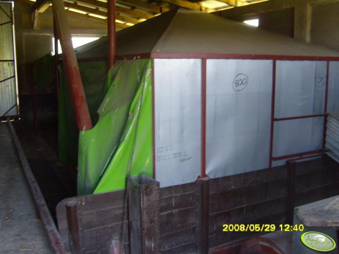

deer 180 Opublikowano 29 Maja 2008 Opisz trochę te suszarnię. Coś sie tam domyślam . Ale lepiej wiedzieć na pewno . Odnośnik do komentarza https://www.agrofoto.pl/forum/gallery/image/67948-suszarnia/#findComment-153972
darus 0 Opublikowano 30 Maja 2008 a co chcesz wiedzieć??? Odnośnik do komentarza https://www.agrofoto.pl/forum/gallery/image/67948-suszarnia/#findComment-154046
deer 180 Opublikowano 30 Maja 2008 Ana jak zasypyuwana i jak rozładowywana jest ? Którędy nadmuch gorącego powietra ?, a może ścią zużytego ? To od jakiegos producenta czy samoróba ? Odnośnik do komentarza https://www.agrofoto.pl/forum/gallery/image/67948-suszarnia/#findComment-154214
darus 0 Opublikowano 31 Maja 2008 samoróbka kipruje sie przyczepe łopata troche rozrówna a załadunek tam widac jest redler i zmijkami do magazynu idzie lub na samochód a powietrze idzie dołem tam widac po prawej u dołu kawałek dmuchawy i pod nia jest kanał którym idzie gorące powietrze 10ton trzynascie godzin i suche kukurydzy Odnośnik do komentarza https://www.agrofoto.pl/forum/gallery/image/67948-suszarnia/#findComment-154269
