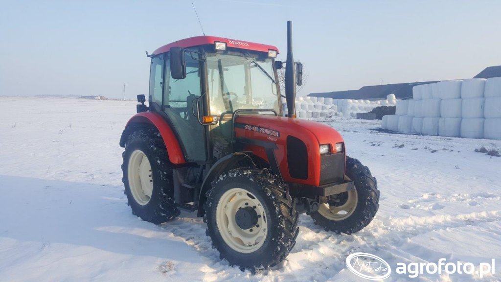

adas2524 15 Opublikowano 27 Lutego 2017 Witam kolegę w moim przestała działać blokada od czego zacząć ? Odnośnik do komentarza https://www.agrofoto.pl/forum/gallery/image/678289-zetor-6341/#findComment-2095918
Rolnik7343 5863 Opublikowano 27 Lutego 2017 Od siłownika Odnośnik do komentarza https://www.agrofoto.pl/forum/gallery/image/678289-zetor-6341/#findComment-2095924
adas2524 15 Opublikowano 28 Lutego 2017 jak go sprawdzić ? Odnośnik do komentarza https://www.agrofoto.pl/forum/gallery/image/678289-zetor-6341/#findComment-2096106
ramzesss 50 Opublikowano 6 Marca 2017 blokada w nim niejest załączana pneumatycznie tylko elektro magnesem chyba, to najpierw sprawdz czy prąd dochodzi. Odnośnik do komentarza https://www.agrofoto.pl/forum/gallery/image/678289-zetor-6341/#findComment-2100286
adas2524 15 Opublikowano 17 Marca 2017 Coś w tym stylu tyle że elekto-pneumatyczne, jest elektro zawór który otwiera się i wpuszcza powietrze do siłownika włączając blokadę.Opanowałem już dawno tak jak kolego pisał nie dochodził prąd.A przedni napęd za to działa na odwrót wyłącza się dopiero jak sprężarka napompuje cisnienie w przypadku awari w układzie pneumatycznym jest włączona cały czas. Dzieki za podpowiedz ... Odnośnik do komentarza https://www.agrofoto.pl/forum/gallery/image/678289-zetor-6341/#findComment-2107743
Rolnik7343 5863 Opublikowano 17 Marca 2017 Tak samo jest z przednim napędem jak nie ma powietrza to jest załączony Odnośnik do komentarza https://www.agrofoto.pl/forum/gallery/image/678289-zetor-6341/#findComment-2107746
adas2524 15 Opublikowano 17 Marca 2017 no właśnie o tym pisałem Odnośnik do komentarza https://www.agrofoto.pl/forum/gallery/image/678289-zetor-6341/#findComment-2107754
adas2524 15 Opublikowano 17 Marca 2017 A jeszcze jedno pytanie oleju we wtryskowej to sie w tym modelu nie wymienia tak ? Odnośnik do komentarza https://www.agrofoto.pl/forum/gallery/image/678289-zetor-6341/#findComment-2107760
Rolnik7343 5863 Opublikowano 17 Marca 2017 Zwracam honor nie doczytałem do końca i myślałem ze nadal chodzi o blokadę Odnośnik do komentarza https://www.agrofoto.pl/forum/gallery/image/678289-zetor-6341/#findComment-2107813
adas2524 15 Opublikowano 18 Marca 2017 zdarza się Odnośnik do komentarza https://www.agrofoto.pl/forum/gallery/image/678289-zetor-6341/#findComment-2108081
ramzesss 50 Opublikowano 30 Marca 2017 raczej wymiana silnikowego starczy, tam ten napęd to porazka z to pnełmatyko , przez ten zawór od chamulców przez który często ucieka powietrze to napędu niemożna wyłączyć i jest nieciekawie. Ja w swoim to przerobiłem go na linke i ta pneumatyka juz niejest potrzebna az taka szczelna. Odnośnik do komentarza https://www.agrofoto.pl/forum/gallery/image/678289-zetor-6341/#findComment-2116365
