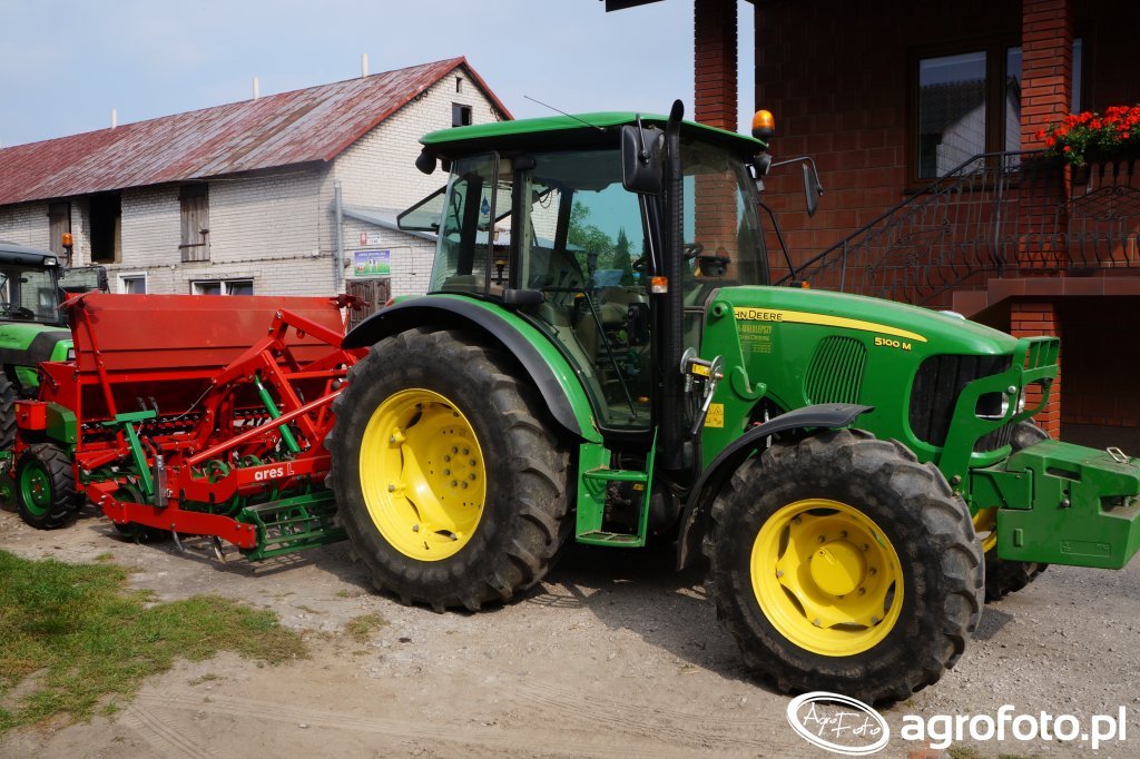

Jak wam sie podoba zestawik??
adam89k 61 Opublikowano 8 Lutego 2017 ciężko będzie miał Odnośnik do komentarza https://www.agrofoto.pl/forum/gallery/image/677387-john-deere-z-agregatem-siewnym-unia/#findComment-2082208
matiz955 40 Opublikowano 8 Lutego 2017 Oo, i jak podbosi taki zestaw :)3 m?Jakie wagi Odnośnik do komentarza https://www.agrofoto.pl/forum/gallery/image/677387-john-deere-z-agregatem-siewnym-unia/#findComment-2082209
longer282 3 Opublikowano 8 Lutego 2017 ciężko będzie miał Agregatem sieje juz 5 lat kazdego roku około 40ha Oo, i jak podbosi taki zestaw :)3 m?Jakie wagi Wagi dokładnie nie pamiętam dodam tylko ze siewnik jest na redlicach talerzowych ale co do podnoszenie to pełny pszenicy bez problemu tylko ze na uwrociach siewnik trzeba zakładać na agregat Odnośnik do komentarza https://www.agrofoto.pl/forum/gallery/image/677387-john-deere-z-agregatem-siewnym-unia/#findComment-2082212
matiz955 40 Opublikowano 8 Lutego 2017 Am, to nakładasz:)Ja mam JD 5720, i też taki agregat, siewnik talerzowy też Poznaniak Unia, zobaczymy jak bedzie szło:) Odnośnik do komentarza https://www.agrofoto.pl/forum/gallery/image/677387-john-deere-z-agregatem-siewnym-unia/#findComment-2082238
seba25 28 Opublikowano 8 Lutego 2017 Jakie masz spalanie w takim zestawie na hektar Odnośnik do komentarza https://www.agrofoto.pl/forum/gallery/image/677387-john-deere-z-agregatem-siewnym-unia/#findComment-2082274
bodzio1108 181 Opublikowano 8 Lutego 2017 to 6320 pójdzie w talerzowym agromaszu 3m 1300kg i siewnik lemken na zwykłych redlicach ok 400kg?? Waga z nasionami pewnie ze 2tony lub trochę ponad. Ciągnik ma pakiet 810kg z przodu i prawdopodobnie będzie ładowacz Odnośnik do komentarza https://www.agrofoto.pl/forum/gallery/image/677387-john-deere-z-agregatem-siewnym-unia/#findComment-2082336
Root Admin yacenty 4955 Opublikowano 8 Lutego 2017 I pakiet obciążników i ładowacz? czasem mam wrażenie ze niektórych ponosi fantazja, a później płacz ze się ciągnik złamał w pół. Miałem na testach 6330 z ładowaczem i niestety ale w nabudowanym zestawie upr siewnym oglądałem niebo. Po tym teście padła decyzja ze do takich maszyn to jednak 6 garów. Odnośnik do komentarza https://www.agrofoto.pl/forum/gallery/image/677387-john-deere-z-agregatem-siewnym-unia/#findComment-2082342
wl_master 9 Opublikowano 8 Lutego 2017 Ja mam taką unię 3m tylko na crosskilu i 6230 dźwiga samego jak uprawka pod buraka idzie a z siewnikiem konskilde demeter to 130 KM w 6 ma co robić Odnośnik do komentarza https://www.agrofoto.pl/forum/gallery/image/677387-john-deere-z-agregatem-siewnym-unia/#findComment-2082360
rdm82 63 Opublikowano 8 Lutego 2017 Panowie, moja Proximka 90 chodzi z 3m Agromaszem z packerem i 3m Poznaniakiem, a Na przodzie prawie 400 kg. I Zetorek sobie spacerkiem idzie Odnośnik do komentarza https://www.agrofoto.pl/forum/gallery/image/677387-john-deere-z-agregatem-siewnym-unia/#findComment-2082379
longer282 3 Opublikowano 8 Lutego 2017 Jakie masz spalanie w takim zestawie na hektar Spalanie kolego to max8 litrów na ha. pozdro Odnośnik do komentarza https://www.agrofoto.pl/forum/gallery/image/677387-john-deere-z-agregatem-siewnym-unia/#findComment-2082380
longer282 3 Opublikowano 8 Lutego 2017 to 6320 pójdzie w talerzowym agromaszu 3m 1300kg i siewnik lemken na zwykłych redlicach ok 400kg?? Waga z nasionami pewnie ze 2tony lub trochę ponad. Ciągnik ma pakiet 810kg z przodu i prawdopodobnie będzie ładowacz Ja w tym zestawie mam wał packera i 3 rzedy zębów a obciążniki to 700 kg i troche go zrywa ale ja mam serie 5tysiecy a ty masz 6 tysiecy ciągnik wiekszy i stabilniejszy wiec wydaje mi sie ze bez wiekszego problemu da rade to spiąć do kupy Odnośnik do komentarza https://www.agrofoto.pl/forum/gallery/image/677387-john-deere-z-agregatem-siewnym-unia/#findComment-2082382
