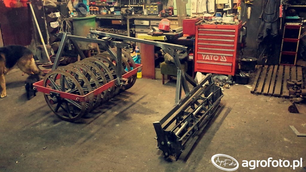

emtezecik 50 Opublikowano 4 Lutego 2017 na jakiej zasadzie będziesz to ciągac za plugiem jak to będzie zaczepiane i transportowane na pole . ładna robota Odnośnik do komentarza https://www.agrofoto.pl/forum/gallery/image/677008-wal-cambella-wal-strunowy/#findComment-2079497
wisniareek 21 Opublikowano 4 Lutego 2017 ramię do pluga jest zrobione i przy wale tez są chwytaki 2 sztuki.a wierzyczka jest z przodu a ten wal strunowy jest składany i blokowany do transportu. Odnośnik do komentarza https://www.agrofoto.pl/forum/gallery/image/677008-wal-cambella-wal-strunowy/#findComment-2079521
DjFarmerr 178 Opublikowano 4 Lutego 2017 Jaki całkowity koszt budowy? jaka szerokosc? Odnośnik do komentarza https://www.agrofoto.pl/forum/gallery/image/677008-wal-cambella-wal-strunowy/#findComment-2079647
wisniareek 21 Opublikowano 4 Lutego 2017 wal cambella 140cm miałem już wcześniej, a wal strunowy 150cm koszt budowy wszystko oprócz cabella +- 500 zł Odnośnik do komentarza https://www.agrofoto.pl/forum/gallery/image/677008-wal-cambella-wal-strunowy/#findComment-2079669
emtezecik 50 Opublikowano 4 Lutego 2017 ale musisz go drugim ciagnikiem na pole zawieść czy co . jak nawracasz z pługiem to się oodczepia czy na okrągło z tym jeździsz pytam bo nie znam idei pługa z walem Odnośnik do komentarza https://www.agrofoto.pl/forum/gallery/image/677008-wal-cambella-wal-strunowy/#findComment-2079746
wisniareek 21 Opublikowano 5 Lutego 2017 w przyszłości w planach jest przedni tuz. jak zawracam z plugiem to się odczepia a potem zaczepia. Zobacz sobie na YouTube Odnośnik do komentarza https://www.agrofoto.pl/forum/gallery/image/677008-wal-cambella-wal-strunowy/#findComment-2079874
--U--R--S--U--S-- 11 Opublikowano 5 Lutego 2017 w jaki sposób jest ułożyskowany wał strunowy? Odnośnik do komentarza https://www.agrofoto.pl/forum/gallery/image/677008-wal-cambella-wal-strunowy/#findComment-2080516
wisniareek 21 Opublikowano 5 Lutego 2017 na łożyskach Odnośnik do komentarza https://www.agrofoto.pl/forum/gallery/image/677008-wal-cambella-wal-strunowy/#findComment-2080763
