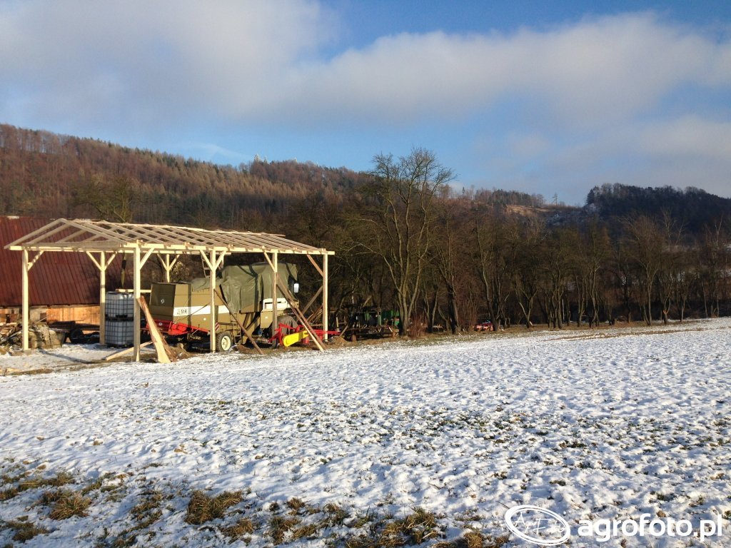

Gość Opublikowano 2 Lutego 2017 kolego jakie wymiary i jakie szerokośći między slupami i jakiej grube słupy Odnośnik do komentarza https://www.agrofoto.pl/forum/gallery/image/676838-budowa-wiaty-2017-cz3/#findComment-2078341

lisek95 24 Opublikowano 2 Lutego 2017 Czym będzie kryta ,jakieś ściany i drzwi też będą ? Odnośnik do komentarza https://www.agrofoto.pl/forum/gallery/image/676838-budowa-wiaty-2017-cz3/#findComment-2078409

MatiRol92 88 Opublikowano 3 Lutego 2017 Grubość słupów to 15 szerokość między to około 2,8Będzie przykrywana blachaBędą trzy ściany bez bramy. Odnośnik do komentarza https://www.agrofoto.pl/forum/gallery/image/676838-budowa-wiaty-2017-cz3/#findComment-2078789
