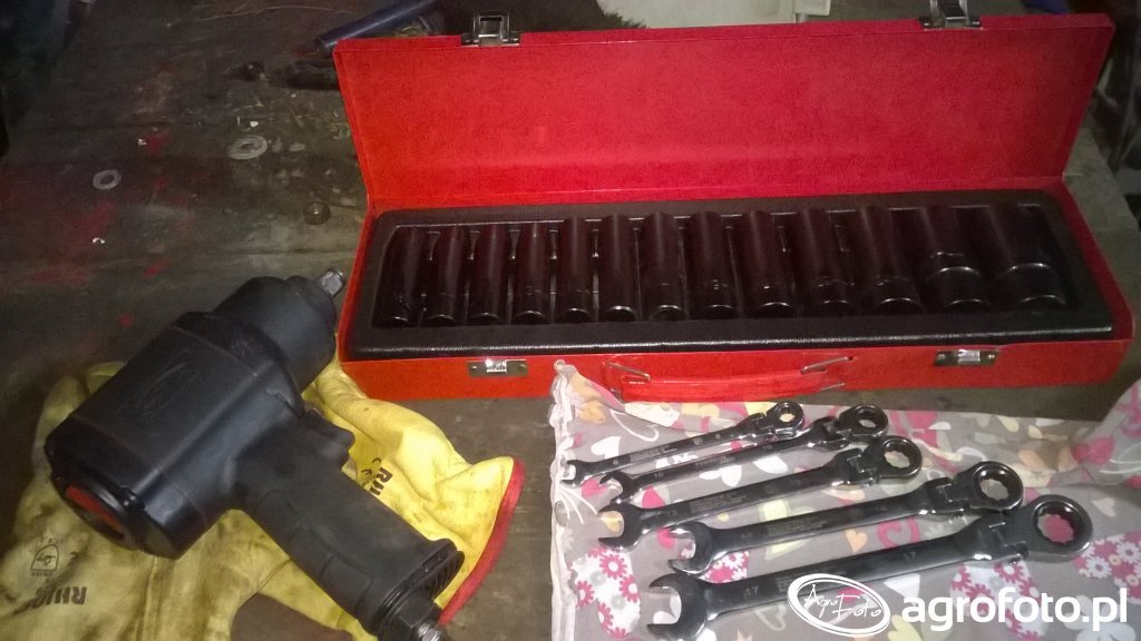

znalezione na ........pod choinką ))) .Wreszcie.
mrozon07 10 Opublikowano 24 Stycznia 2017 Możesz wyrazić o nim opinię, bo planuję kupić klucz pneumatyczny ? Odnośnik do komentarza https://www.agrofoto.pl/forum/gallery/image/675777-satra-klucz-pneumatyczny-nasadki/#findComment-2071961
rocknrollnik 35 Opublikowano 24 Stycznia 2017 używam sporadycznie i jest to mój pierwszy taki klucz ,ale przy wężu 12 mm i bezp podłączeniu go do zbiornika w miejscu korka a nie przez zawory to działa rewelacyjnie.na spiralnym 8 mm chodził ale był słaby.A kompresor dwucylindrowy zbiornik tylko 50l. Odkręca naprawdę mocno zastałe śruby ,szpilki w kołach nie stanowią problemu,komplet około 400 zł. Odnośnik do komentarza https://www.agrofoto.pl/forum/gallery/image/675777-satra-klucz-pneumatyczny-nasadki/#findComment-2071969
FantasticMrF 0 Opublikowano 26 Stycznia 2017 też noszę się z kupnem tego modeluco powiesz o nasadkach?miałem takie z kluczem elektrycznym, dnia nie wytrzymałyte są dobrej jakości? Odnośnik do komentarza https://www.agrofoto.pl/forum/gallery/image/675777-satra-klucz-pneumatyczny-nasadki/#findComment-2073289
rocknrollnik 35 Opublikowano 26 Stycznia 2017 nasadki na razie się trzymają,używałem parę razy i nie widać zużycia.parę dni temu rozebrałem kosiarkę stoll gx 3200 dyskową i pracowało się b dobrze.poprawiałem przekładnię kątową i rozkręcałem listwę tnącą.może niedługo wrzucę fotki. Odnośnik do komentarza https://www.agrofoto.pl/forum/gallery/image/675777-satra-klucz-pneumatyczny-nasadki/#findComment-2073559
