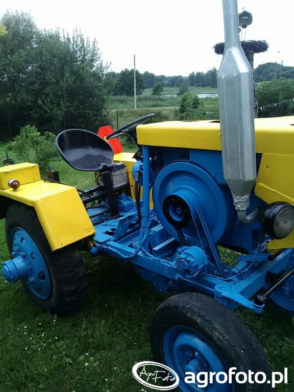

moj ciagnik po remencie
uarek 12 Opublikowano 31 Stycznia 2017 z tej strony chyba masz tez sam dekielek przykręcony na 6 śrubek nie widze dokładnie Odnośnik do komentarza https://www.agrofoto.pl/forum/gallery/image/675449-ciagnik-sam-es-15/#findComment-2076331
gospodarz1997 20 Opublikowano 31 Stycznia 2017 tak z obu stron jest ten dekielek Odnośnik do komentarza https://www.agrofoto.pl/forum/gallery/image/675449-ciagnik-sam-es-15/#findComment-2076797
uarek 12 Opublikowano 1 Lutego 2017 wpisz sobie w google ,, przystawka skrzyni biegów star ,, zobaczysz ja to wygląda i bedziesz wiedział co i jak ,, tak musisz ten dekielek odkręcic i w to miejsce przykręcić przystawkę z lewej strony skrzyni przychodzi kompresor a z prawej 2 lub jeden wałek i to jest wszystko oryginalne tak miały samochody star Odnośnik do komentarza https://www.agrofoto.pl/forum/gallery/image/675449-ciagnik-sam-es-15/#findComment-2076969
