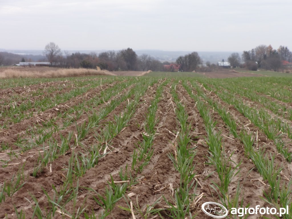

P65kg K88kg Proszę o wasze propozycje nawożenia i ochrony .
Gość STIG0013 Opublikowano 30 Grudnia 2016 propozycja nawożenia - to zależy czy chcesz na ,,full power" czy jak Ochrona. Co do zwalczania chwastów to każdy chyba ma swoich liderów. Ja na 1 fungi dawałem Capalo super było, regulacja zawsze moddus szedł, T2/T3 zamir ten od adamy Odnośnik do komentarza https://www.agrofoto.pl/forum/gallery/image/672683-pszenica-oz-markiza/#findComment-2054070
GucioJUMZ 394 Opublikowano 30 Grudnia 2016 Nawożenie to 170kg czystego N myślę dostarczyć plus jakieś tam mikro i S zwalczanie chwastów to szukam jakiegoś lidera jest w czym wybierać z T3 myślę zrezygnować jedynie plantacje obsiane materiałem siewnym przeznaczonym na siew poleci T3 Odnośnik do komentarza https://www.agrofoto.pl/forum/gallery/image/672683-pszenica-oz-markiza/#findComment-2054273
ansu 412 Opublikowano 6 Stycznia 2017 Ochrony teraz nie można zaplanować jak pokaże się kłos wtedy można ocenić czy T3 potrzebne i czym. Azot jak bardzo sucho to te 170 za dużo ja optymalne warunki to pasowało by więcej. Odnośnik do komentarza https://www.agrofoto.pl/forum/gallery/image/672683-pszenica-oz-markiza/#findComment-2058409
GucioJUMZ 394 Opublikowano 10 Stycznia 2017 Ma Pan dużo racji ale nawożenie jest zaplanowane następująco 200-250 kg Salmagu za około 3-4tyg 170- 200 kg Mocznika . Odnośnie czy będzie sucho to jest pytanie bez odpowiedzi na dzisiejszy dzień a sypiąc taką ilość N w dość krótkim czasie nie jesteśmy wstanie przewidzieć co będzie końcem Maja i Czerwcem .Ochrona to raczej T1 to Atak na pewno co dodam to się okaże T2 Falcon w pełnej dawce .T3 myślę odpuścić ale pogoda zweryfikuje plany .W ubiegłym roku zrobiłem T3 Arteą to pszenica doszła tydzień po czasie jak reszta pszenic bez ochrony T3 wydłużyłem okres wegetacji tej pszenicy Odnośnik do komentarza https://www.agrofoto.pl/forum/gallery/image/672683-pszenica-oz-markiza/#findComment-2061222
ansu 412 Opublikowano 10 Stycznia 2017 Pierwsza dawka N najważniejsza luty/marzec, 2 pierwsze kolanko, 3 liść flagowy/ jak będzie woda. Ja bym wszystko saletrą .... Ładna pszenica trochę gęsta, ma potencjał oby wody nie zabrakło. Odnośnik do komentarza https://www.agrofoto.pl/forum/gallery/image/672683-pszenica-oz-markiza/#findComment-2061364
GucioJUMZ 394 Opublikowano 10 Stycznia 2017 Mocznik kupiony już w listopadzie więc robię mocznikiem . jak będzie woda to i 3 dawka się znajdzie .Pszenica jest zbyt gęsta to wiem , ładna to raczej zasługa dużej dawki odżywek do zapraw .Odnośnie Salmagu to podział azotu taki sam jak w saletrze a dodatkowo MgO i CaO. Pole dość stabilne w zasobność wody Odnośnik do komentarza https://www.agrofoto.pl/forum/gallery/image/672683-pszenica-oz-markiza/#findComment-2061632
ansu 412 Opublikowano 13 Stycznia 2017 Jeśli mocznik prawie miesiąc po pierwszym nawożeniu to czyli co w maju?? To już wystarczy N do końca wegetacji Salmag to bardzo dobry lecz drogi nawóz Szczególnie dobry wymieszany z ziemią przedsiewnie. Co do nawozu do zaprawy nasiennej mam na jednej działce 3/2 zaprawione nawozem 1/3 nie w fazie 2/3 liście różnica była widoczna Odnośnik do komentarza https://www.agrofoto.pl/forum/gallery/image/672683-pszenica-oz-markiza/#findComment-2063295
GucioJUMZ 394 Opublikowano 13 Stycznia 2017 W maju albo saletra 100kg lub mocznik z opryskiwacza z 70kg .czas pokaże . Odnośnie Salmagu wyjdzie 25zł drożej niż Saletrą ale za te 25zł niech Pan znajdzie odżywkę lub coś innego co nam dostarczy 8,5 kg CaO i 10kg MgO. Odnośnie nawozów do nasiennych to poszło 4L Primus B i 2l Plonovit zboża na tonę zaprawianego zboża Plonovit można zwiększyć do 4L i negatywnych skutków niema Odnośnik do komentarza https://www.agrofoto.pl/forum/gallery/image/672683-pszenica-oz-markiza/#findComment-2063375
melon10641 1376 Opublikowano 14 Stycznia 2017 rok temu dodawałem primusa i wtedy cholera nie wiedziałem, że on taki gęsty i zostało na dnie sporo takiej masy. I w ramach testu dałem to na 2 ostatnie betoniarki czyli pewnie z 2x większa dawka i różnicy na minus nie było. W tym roku też szła dawka ok 2x większa ale dokładnie nie pamiętam, do tego Fandango i tebukonazol i wyszło jak scenik ale nie 200 a ok 85 na tonę zobaczymy na wiosnę jaki da to efekt Odnośnik do komentarza https://www.agrofoto.pl/forum/gallery/image/672683-pszenica-oz-markiza/#findComment-2063720
GucioJUMZ 394 Opublikowano 14 Stycznia 2017 Robiłem dwiema zaprawami jednocześnie bo zostało z wiosny kilka litrów po jakiejś tam dwu składnikowej i dałem to zamiast wody .A robiłem Bajtanem w 10L i szło 4 l Primusa 2 l Plonovit zboża i 3 l starej zaprawy jak widać rośnie ziarnko było tak ładnie pokryte lepiej jak materiał siewny z top- farms .a miałem dwie odmiany arkadię i Desamo to Markiza z muszelką były lepiej zaprawione jak z top farms . Odnośnie co na wiosnę to pszenica ciągnie pożywienie do trzech liści z ziarnka a choroby grzybowe nie uniknie Odnośnik do komentarza https://www.agrofoto.pl/forum/gallery/image/672683-pszenica-oz-markiza/#findComment-2063792
ansu 412 Opublikowano 15 Stycznia 2017 U mnie gdzie własne nasiona prosto z kombajnu zaprawiane w betoniarce Scenic z nawozem donasiennym Peridiam Ferti rośliny były soczysto zielone w fazie 3 liści obok top-szajs blady ledwo 2 liści nasiona top-szajs [galleryimg=662563] Odnośnik do komentarza https://www.agrofoto.pl/forum/gallery/image/672683-pszenica-oz-markiza/#findComment-2064902
melon10641 1376 Opublikowano 16 Stycznia 2017 Nie dość, że samemu lepiej się zaprawia to jeszcze tyle kasy za to chcą Co prawda nawóz działa tak, że pszenica wygląda dużo lepiej dla oka niż zwykła zaprawą ale jeżeli jest ładna czerwona to znaczy, że substancja z zaprawy jest na ziarniaku. Ciężko żeby była jak ziarno jest białe. @Guciu nie koniecznie chodziło mi o to, że już wiosną nic nie trzeba będzie pryskać. Rok temu tak jak mówiłem, zaprawiane było scenikiem + nawóz. Wiosną nie wjechaliśmy o czasie z T1 ale nie było widać, że grzyb atakuje pszenicę. Więc dobra zaprawa chyba robi swoje. W tym roku zaprawiane było fungicydem bo kilka osób znalazłem na AF co tak robią i różnicy nie widzą. Zobaczę jak to będzie wiosną bo jak nie będzie widać różnicy to po co przepłacać. A miksturę zrobiłem taką samą jak scenic z tą różnicą, że 2,5x tańszą Odnośnik do komentarza https://www.agrofoto.pl/forum/gallery/image/672683-pszenica-oz-markiza/#findComment-2065071
GucioJUMZ 394 Opublikowano 16 Stycznia 2017 ansu - widzałem to zdjęcie chyba aparaturę płukali że tak zaprawili . To prosto dajesz z kombajnu do betoniarki to jaki masz kombajn że tak ładnie czyści . melon10641 - słyszałem że sporo taniej nawet miałem chęci dolać jakieś substancji co została do zaprawy w celu wzmocnienia .Ale i tak sporo nabełtałem i miałem obawy czy powschodzi .Markiza jakoś silnie podatna jest na rdzę więc teraz zobaczymy czy coś to dało Odnośnik do komentarza https://www.agrofoto.pl/forum/gallery/image/672683-pszenica-oz-markiza/#findComment-2065521
