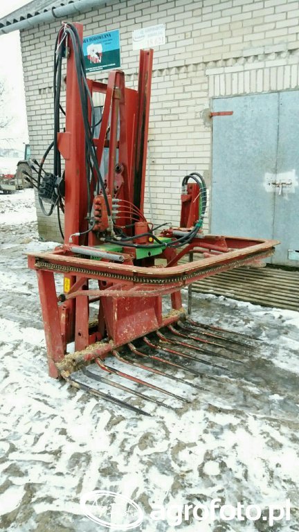

Henius91 1725 Opublikowano 18 Grudnia 2016 Da się taki wycinak zaczepić do ładowacza czołowego? Odnośnik do komentarza https://www.agrofoto.pl/forum/gallery/image/671483-strautmann-wycinak/#findComment-2047109
karol091193 1201 Opublikowano 18 Grudnia 2016 bez problemu. Odkręcasz windę(u mnie jest chyba 16 śrub) i przyspawujesz haki do tura, albo robisz ramkę z mocowaniami i ją przykręcasz. Mam taki na sprzedanie, tylko rozdzielacz na 2 linki. Jak jesteś zainteresowany to napisz na PW Odnośnik do komentarza https://www.agrofoto.pl/forum/gallery/image/671483-strautmann-wycinak/#findComment-2047138
hasiuk97 1 Opublikowano 18 Grudnia 2016 Da się taki wycinak zaczepić do ładowacza czołowego? Tak, da się. W niemczech pracował z ładowarką teleskopową przy ładowaniu paszowozu. Odnośnik do komentarza https://www.agrofoto.pl/forum/gallery/image/671483-strautmann-wycinak/#findComment-2047140
debski_lukas 10 Opublikowano 18 Grudnia 2016 Jaka będzie jego waga bez windy? może ktoś orientuje się czy wycinaki z 3/6 piłami poziomymi też bez windy są cięższe od tego? Odnośnik do komentarza https://www.agrofoto.pl/forum/gallery/image/671483-strautmann-wycinak/#findComment-2047167
Henius91 1725 Opublikowano 18 Grudnia 2016 No właśnie, też waga bez windy by mnie interesowała Odnośnik do komentarza https://www.agrofoto.pl/forum/gallery/image/671483-strautmann-wycinak/#findComment-2047170
karol091193 1201 Opublikowano 18 Grudnia 2016 W 300kg sam wycinak się zmieści, może nawet bliżej 200kg. Znam faceta, który ma właśnie taki wycinak do tura, i spokojnie kostkę ładowaczem podnosi. mój wycina kostkę ~90x70x160cm(1m3). Chcę sprzedać, bo kupuję paszowóz i chcę kupić łyżko-krokodyl. w tym wycinaku nie ma co się psuć. Używam go tylko w sezonie jesienno-zimowym jak krowy stoją w oborze @debski chodzi ci o coś takiego? http://maszynyboguszewo.pl/239-large_default/wycinak-kiszonki-trioliet-tu170-bvl-silotopstar-170-nowy-2015.jpg to niestety to jest cały komplet i niestety jego waga oscyluje na pewno >500kg. Do ładowarki jest jak najbardziej na plus, ale do tura moim zdaniem odpada i lepszy jest mieczowy. Odnośnik do komentarza https://www.agrofoto.pl/forum/gallery/image/671483-strautmann-wycinak/#findComment-2047204
Henius91 1725 Opublikowano 18 Grudnia 2016 No nie wiem czy łyżko-krokodyl zamiast wycinaka do dobry pomysł. Może i jest to wygodniejsze, ale na pewno nie będzie zostawiać przy pryzmie takiego porządku jak wycinak. Krokodylem więcej wyrwiesz i ściana będzie się psuć Odnośnik do komentarza https://www.agrofoto.pl/forum/gallery/image/671483-strautmann-wycinak/#findComment-2047306
karol091193 1201 Opublikowano 18 Grudnia 2016 mam silos na kiszonkę, a pod pryzmę zostanie wylany beton lub zakupię płyty drogowe i je ułożę. https://www.youtube.com/watch?v=SO2dVGEt-3s mnie ten filmik przekonuje i właśnie taki chce kupić, tylko najpierw muszę sprzedać wycinak. Krokodyl do kukurydzy to dla mnie jest niewypał. Nie sprzedawałbym wycinaka gdyby nie to, że więcej czasu tracę na przepinanie osprzętu(chwytak do bel,krokodyl lub wycinak/łyżka). Łyżko-krokodylem załaduję wszystko jednym osprzętem(słoma,bela kiszonki,kukurydza i śruta zbożowa). Gdybym robił trawę w pryzmy to by został, a tak szkoda, żeby stał tym bardziej, że komuś jeszcze się przyda. Chcę go sprzedać za 4 tyś, ale za 3 tyś+butelka dobrej whisky oddam myślę, że to nie jest drogo Odnośnik do komentarza https://www.agrofoto.pl/forum/gallery/image/671483-strautmann-wycinak/#findComment-2047355
debski_lukas 10 Opublikowano 18 Grudnia 2016 @karol nawiązuje do takiej zmiany [galleryimg=252765] Odnośnik do komentarza https://www.agrofoto.pl/forum/gallery/image/671483-strautmann-wycinak/#findComment-2047392
karol091193 1201 Opublikowano 18 Grudnia 2016 faktycznie dojrzałem na jakimś zdjęciu, że są do niego dodatkowo windy. Myślałem, że chodzi o ten cały mechanizm tnący kiszonkę. No to też można przerobić go do ładowacza czołowego. A czy będzie cięższy to moim zdaniem raczej tak, ale raczej nie dużo Odnośnik do komentarza https://www.agrofoto.pl/forum/gallery/image/671483-strautmann-wycinak/#findComment-2047402
