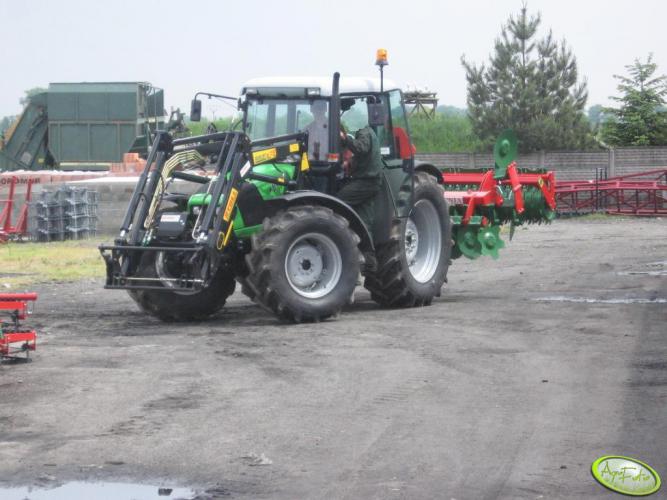

pawelmf 307 Opublikowano 25 Maja 2008 dobry sprzęt tylko za lakkie one są do tej mocy i obciazniki nie pomagają mój kolega ma to a agregatem uprawowym 2,5 bez przodu niema roboty śliga sie Odnośnik do komentarza https://www.agrofoto.pl/forum/gallery/image/67105-agrofarm85/#findComment-152503
Ferdek07 75 Opublikowano 25 Maja 2008 ile kosztował sam ładowacz bez osprzętu? Odnośnik do komentarza https://www.agrofoto.pl/forum/gallery/image/67105-agrofarm85/#findComment-152528
arassso 3 Opublikowano 25 Maja 2008 z tym ze za lekkie to tez słyszałem no i u wujaszka z prasą claasa roland 66 chyba 180 wysokie co robi to musi przodek miec włączony by jak cofnąć z pełna prasą pod górke czy cuś to obraca sie koło chociaż ma tura i mówie tutaj teraz o lamborghini Odnośnik do komentarza https://www.agrofoto.pl/forum/gallery/image/67105-agrofarm85/#findComment-152531
jakub1141 76 Opublikowano 25 Maja 2008 tur kosztowal 31000 tys śipa 2m i krokodyl Odnośnik do komentarza https://www.agrofoto.pl/forum/gallery/image/67105-agrofarm85/#findComment-152552
Ferdek07 75 Opublikowano 25 Maja 2008 brutto z łyszką i krokodylem? nie pamiętasz czy f 10 był dużo tańszy? nie ogranicza wogóle skrętu kół mocowanie ładowacza? Odnośnik do komentarza https://www.agrofoto.pl/forum/gallery/image/67105-agrofarm85/#findComment-152557
miser 0 Opublikowano 25 Maja 2008 Jakiej szerokości jest ten Ares? Odnośnik do komentarza https://www.agrofoto.pl/forum/gallery/image/67105-agrofarm85/#findComment-152587
Adam91DF 0 Opublikowano 25 Maja 2008 DF spoko Ciągnik pozdro;] Odnośnik do komentarza https://www.agrofoto.pl/forum/gallery/image/67105-agrofarm85/#findComment-152600
jakub1141 76 Opublikowano 25 Maja 2008 ares 3m cena tura brutto podana bardzo mało pali Odnośnik do komentarza https://www.agrofoto.pl/forum/gallery/image/67105-agrofarm85/#findComment-152718
Jan80 0 Opublikowano 25 Maja 2008 panowie jakie wy durnoty gadacie pawelmf ty najbardziej jak ma przud to tza go uzywac a kazdy bedzie sie slizgal. Żal... slizga sie bez przodu Odnośnik do komentarza https://www.agrofoto.pl/forum/gallery/image/67105-agrofarm85/#findComment-152720
Ferdek07 75 Opublikowano 25 Maja 2008 Ja was nie rozumiem albo wypisujecie ze za ciężki albo ze za lekki, Panowie jednemu Kaśka innemu Maryśka, jak dla mnie to że lekki to ogromna zaleta w łąki jak ktoś tylko do pola chce to niech sobie kupi jakiegoś ciężkiego. Tak wogóle bardzo oszczędny, no to super a dokłądniej to ile pali z łaodwaczem i jak ma lekko? ps. co Cię przekonało do stolla, przecież polski ładowacz miałbyś z 8-10 tys taniej i co wazniejsze lepiej by dociążał przód bo polskie są dużo ciężejsze :lol: masz przeciwwage jak z tym pracujesz nie dzwiga tyłu wogóle? Odnośnik do komentarza https://www.agrofoto.pl/forum/gallery/image/67105-agrofarm85/#findComment-152850
arassso 3 Opublikowano 26 Maja 2008 ogólnie nie chcodzi mi o to ze sie slizga czy cos chyba lepiej jak masa ciagnika jest w miare duza jest stabilniejszy uciag leprzy i tak dalej. mówie tylko ze zadna robota nie idzie bez uzywania napędu a ze lekki jest to juz nie jeden mówi Odnośnik do komentarza https://www.agrofoto.pl/forum/gallery/image/67105-agrofarm85/#findComment-152980
radson 5 Opublikowano 26 Maja 2008 A ile waży ten traktor bo ponad 4 tony to on napewno ma z standardowym obciążeniem bez tura. Odnośnik do komentarza https://www.agrofoto.pl/forum/gallery/image/67105-agrofarm85/#findComment-153042
milek 0 Opublikowano 27 Maja 2008 panowie przedni tuz + 400kg i jest ok bo ten ciągnik jest krótki a nie lekki a widziałem jak taki ciągnik tylko że 100 miał zaczepiony rozsiewacz do nawozów miał na nim 2 tony saletry + masa rozsiewacza i dzięki temu tuzowi brykał super Odnośnik do komentarza https://www.agrofoto.pl/forum/gallery/image/67105-agrofarm85/#findComment-153154
Ferdek07 75 Opublikowano 27 Maja 2008 A ile waży ten traktor bo ponad 4 tony to on napewno ma z standardowym obciążeniem bez tura. a jak nie ma 4 t bez obciążników to co ? kubota 94kmważy 3,1 t i też pracuje!!! Odnośnik do komentarza https://www.agrofoto.pl/forum/gallery/image/67105-agrofarm85/#findComment-153165
jakub1141 76 Opublikowano 28 Maja 2008 A ile waży ten traktor bo ponad 4 tony to on napewno ma z standardowym obciążeniem bez tura. a jak nie ma 4 t bez obciążników to co ? kubota 94kmważy 3,1 t i też pracuje!!! agrofarm wazy 3,6 tony Odnośnik do komentarza https://www.agrofoto.pl/forum/gallery/image/67105-agrofarm85/#findComment-153486
Ferdek07 75 Opublikowano 28 Maja 2008 85tka 3,5 t a 100tka 3,8t, co przy proximie wcale nie jest lekki bo proxima czy proxima plus bez obciążników też tyle waży, jakoś era c385 już mineła żeby ciągnik 76km ważył ponad 5t Odnośnik do komentarza https://www.agrofoto.pl/forum/gallery/image/67105-agrofarm85/#findComment-153495
Gość Profil usunięty Opublikowano 28 Maja 2008 a jak nie ma 4 t bez obciążników to co ? kubota 94kmważy 3,1 t i też pracuje!!! To porównaj sobie uciąg Ursusa 914 i tej Kuboty i wyciągnij wnioski. Kubota tej samej mocy co 914 nie pociągnie takich samych maszyn jak Ursus. Do kosiarki może jest dobra ale nie do uprawy. Odnośnik do komentarza https://www.agrofoto.pl/forum/gallery/image/67105-agrofarm85/#findComment-153573
Ferdek07 75 Opublikowano 1 Czerwca 2008 914 to kaleka i muł totalny, każdy kto miał u nas w okolicy szybko się pozbył, 1014 już ok lae nie 914, podaj przykład jaki producent aktualnie produkuje ciągnik 76km i ponad 5 t masy? kubota czy ten agrofarm dociążony turem napewno poradzi sobie tak samo, a w dolinkach i na wiosnę będzie jeździł w około utopionej 914 bo nie każdemu najważniejszy jest uciąg w pługu, ale do prasy kosiarki, tura (w łakach) rozsiewacza 914 nei ma startu, a przecież agrofarmem lub kubotą też mozna orać Odnośnik do komentarza https://www.agrofoto.pl/forum/gallery/image/67105-agrofarm85/#findComment-154500
jakub1141 76 Opublikowano 1 Czerwca 2008 w transporcie 2 przyczepy kiszonki z traw spalanie 5l/godz a przy turze 4 litry na godz. Intercoolera to on nie ma , a pisza ze jest wyposażony Odnośnik do komentarza https://www.agrofoto.pl/forum/gallery/image/67105-agrofarm85/#findComment-154611
mlody3320 6 Opublikowano 21 Czerwca 2008 ile taki ciagnik kosztuje??? spory o to czy jest lekki czy nie zostawiam, bo uwazam ze kazdy ciagnik jest dobry do odpowiednich prac i moze wspolpracowac z odpowiednimi maszynami, a to kto jaki ciagnik kupuje zalezy wylacznie od niego. Wczesniej w rozmowie bylo cos o agregacie uprawo-siewnym- ze nie da rady. No pewnie ze ten ciagnik mialby problemy z takim sprzetem (mam na mysli 3m.) Do agregatu upr.-siew. potrzebny jest ciagnik powyzej 100km. Zdazaja sie i tacy co czepiaja do ciagnikow o mocy ok 80km takie agregaty, ale wtedy porzadnie dociazaja przod. Ten ciagnik wazy tyle co powinien wazyc ciagnik w tym przedziale mocy i nie porownujmy ciagnikow starszego typu do obecnych, bo tak samo moglibysmy porownac 60-ke co ma 4 cylindry i ok 53 km. do np. new hollanda czy ktoregos john deera ktory mialby 3 cylindry i wiecej koni.... Odnośnik do komentarza https://www.agrofoto.pl/forum/gallery/image/67105-agrofarm85/#findComment-160667
bizmut 2 Opublikowano 23 Marca 2014 85tka 3,5 t a 100tka 3,8t, co przy proximie wcale nie jest lekki bo proxima czy proxima plus bez obciążników też tyle waży, jakoś era c385 już mineła żeby ciągnik 76km ważył ponad 5t nie wiem skąd masz dane :lol: prawda jest taka że c-385 waży tyle co w/w agrofarm, jedynie 4x4 oscyluje w granicach 4t pozdrawiam, niezły sprzęt Odnośnik do komentarza https://www.agrofoto.pl/forum/gallery/image/67105-agrofarm85/#findComment-1468516
