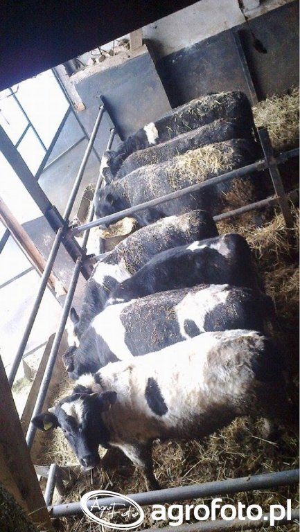

Rolnik7343 5863 Opublikowano 11 Grudnia 2016 Jakie wymiary kojców ? po 4 szt. w kojcu ? Odnośnik do komentarza https://www.agrofoto.pl/forum/gallery/image/670824-byki/#findComment-2043264
skorpion2021 38 Opublikowano 11 Grudnia 2016 3,20 x 4,50 po 4 sztuki z drugiej strony też sa w sumie 16 sztuk wejdzie Odnośnik do komentarza https://www.agrofoto.pl/forum/gallery/image/670824-byki/#findComment-2043266
Rolnik7343 5863 Opublikowano 11 Grudnia 2016 A to jest jakaś wiata ? obora ? Jak myślisz w kojcu 3x3,5m pomieści się 6 szt. ? dużo mają jeszcze miejsca u ciebie w tych kojcach ? Odnośnik do komentarza https://www.agrofoto.pl/forum/gallery/image/670824-byki/#findComment-2043269
skorpion2021 38 Opublikowano 11 Grudnia 2016 To jest przerobiona 1/3 stodoły za nimi jest jeszcze raz tyle miejsca tak jak widzisz na długość rury miedzy słupkami. 6 sztuk ale chyba mniejszych to tak ale koło 400 kg to mało miejsca by miały. Odnośnik do komentarza https://www.agrofoto.pl/forum/gallery/image/670824-byki/#findComment-2043308
cieplym3 72 Opublikowano 19 Grudnia 2016 3,2m stołu czy długość? Odnośnik do komentarza https://www.agrofoto.pl/forum/gallery/image/670824-byki/#findComment-2047908
skorpion2021 38 Opublikowano 20 Grudnia 2016 W pierwszym kojcu od ściany 3,50 a te bliżej 3,20 wymiary tam gdzie koryto Odnośnik do komentarza https://www.agrofoto.pl/forum/gallery/image/670824-byki/#findComment-2048604
