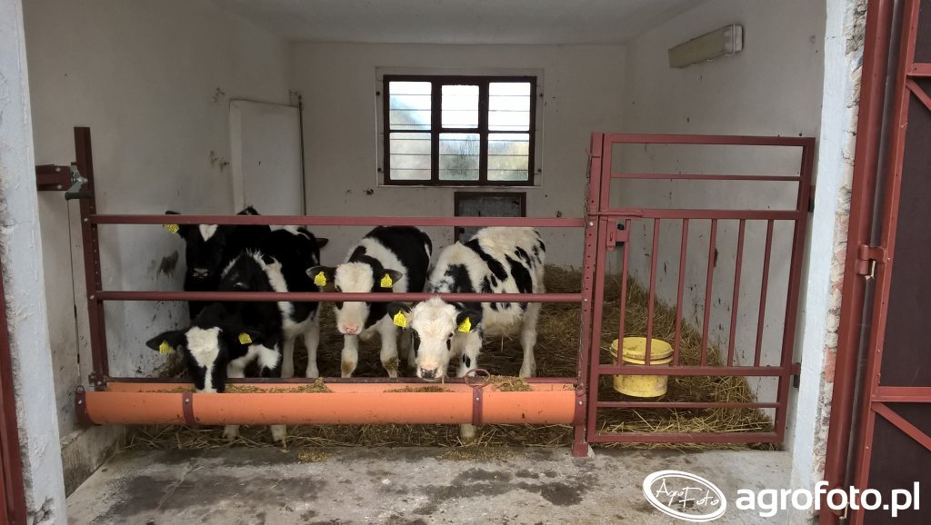

kody12 41 Opublikowano 3 Grudnia 2016 z jakiej rury masz koryto średnice głównie mi chodzi? Odnośnik do komentarza https://www.agrofoto.pl/forum/gallery/image/670151-opasy/#findComment-2039328
Buszido007 199 Opublikowano 4 Grudnia 2016 Koryto jest zrobione z rury kanalizacyjnej o średnicy 300mm Odnośnik do komentarza https://www.agrofoto.pl/forum/gallery/image/670151-opasy/#findComment-2039724
kody12 41 Opublikowano 4 Grudnia 2016 myślałem że większej średnicy ale jak tyle tochyba tez zrobie Odnośnik do komentarza https://www.agrofoto.pl/forum/gallery/image/670151-opasy/#findComment-2039892
Buszido007 199 Opublikowano 4 Grudnia 2016 Ja zastosowałem rurę o takiej średnicy bo uznałem, że taka mi wystarczy dla sztuk do 12 miesięcy (takie planuję tu trzymać). Z drugiej strony chciałem, aby koryto nie zajmowało zbyt dużo miejsca. Jeśli planujesz, że większe sztuki będą korzystać ze żłoba to pomyśl o czymś większym. Odnośnik do komentarza https://www.agrofoto.pl/forum/gallery/image/670151-opasy/#findComment-2039955
Primorac 37 Opublikowano 4 Grudnia 2016 Jak podajesz im siano/sianokiszonkę? Do żłoba? Odnośnik do komentarza https://www.agrofoto.pl/forum/gallery/image/670151-opasy/#findComment-2039961
Buszido007 199 Opublikowano 5 Grudnia 2016 @Primorac, Ten żłób jest składany (można go schować lub wysunąć). W takiej pozycji jak jest na zdjęciu zadawana jest do niego kiszonka z kukurydzy, śruta, ziemniaki itp. Po złożeniu go (chowa się pod rurę) skarmiamy trawę, siano i sianokiszonkę. Żłób w pozycji złożonej jest pokazany na innym zdjęciu w mojej galerii: Odnośnik do komentarza https://www.agrofoto.pl/forum/gallery/image/670151-opasy/#findComment-2040347
