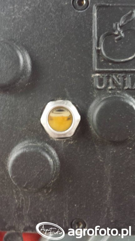

Witam. Czy ktoś miał podobny problem ? A mianowicie po zasianiu kilku pierwszych hektarów zauważyłem coś takiego ( woda w okienku ) Czy miało to wpływ na normę wysiewu ( mianowicie z próby kręconej powinno wysiać 150 kg , według tego ustawienia na skali pokazuje ponad 250 kg a w rzeczywistości wynik na polu wyszedł bliżej tego co pokazywała skala a nie próba kręcona ) Ktoś ma pomysł dlaczego tak wyszło ? Jeżeli jest woda to należy wymienić olej w skrzyni czy taka ilość nie przeszkadza a takie problemy z normą nie są związane z obecnością wody ?
Z góry dziękuję za wszystkie podpowiedzi i odpowiedzi
ja dodatkowo zwrocil bym uwage na predkosc krecenia korbą w trakcie proby kreconej, a faktyczna predkoscia jazdy podczas siewu, bo to ma znaczny wplyw na wypływ materiału podobnie jak stopien napelnienia skrzyni nasiennej. Dlatego podczas siewu bardzo wazne, a wrecz kluczowe jest utrzymanie stalej predkosci zestawu siejącego
tu musze poprzec elektrotechnika skoro na skali masz 250 kg a na kreconej 150kg to duzy odchyl a w rzeczywistosci ile wsiales na ha czy nie wazyles . wedlug mnie zglos zawsze jak bedzie sie cos dziac to bedziesz mial podstawy ze juz informowales . tak jak ludzie sie zemnie smieli ze zostalem przy starym poznaniaku bo w nim jak ustawie to tyle mam wysiac tylko ze to juz antyk
Kolego zgłoś ten problem dealerowi albo prosto do producenta i zrób to póki jest gwarancja. Bo jak zaczniesz sam coś kombinować to po gwarancji. Ja miałem podobny problem z siewnikiem Agro masz. U mnie olej był w porządku ale był problem z normą wysiewu. Niby na próbie kręconej wychodziło 200 kg/ha ( w tabeli 186kg/ha ), a w polu się już cuda działy bo na koniec siewy wychodziło mi 270 kg/ha choć jeszcze podczas pracy zmniejszałem wysiew bo widziałem że za szybko ubywa ( akurat wiem jak wychodziło bo mam taki kawałek 1 ha ). Od razu po siewach zgłosiłem problem prosto do producenta i po zgłoszeniu przyjechał serwis i wymienił całą przekładnie. Ciekawe czy to w ogóle pomogło ale mam nadzieję że tak.
