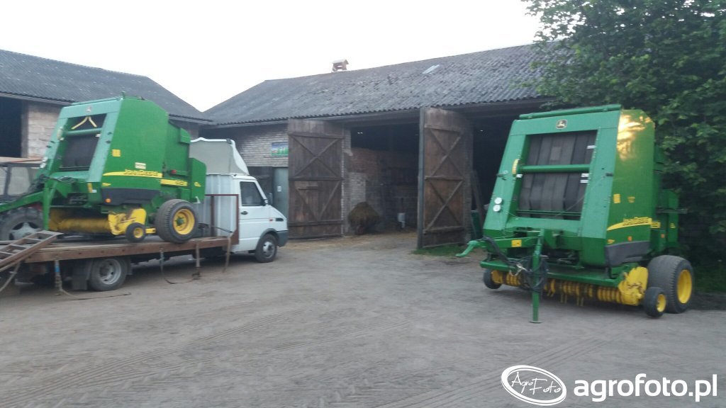

simson2812 424 Opublikowano 2 Listopada 2016 dlaczego? Odnośnik do komentarza https://www.agrofoto.pl/forum/gallery/image/665662-john-deere-592-i-582/#findComment-2022570
bodzio1108 181 Opublikowano 3 Listopada 2016 Od momentu kupna sterownik nie działał jak należy. Nie działało owijanie sznurkiem, z czasem zaczęły się problemy z owijaniem siatką. Handlarz bardzo uczciwy bo od początku mówił co jest grane i próbował to zrobić (5tyś zł oberwane z ceny do momentu aż nie naprawi). Elektronik od niego był u mnie kilka razy, sterownik na zimę był zabrany do nich i nic się nie poprawiało a czasem bywało gorzej. W końcu stwierdził że trzeba prasę zabrać do nich i wtedy uda się naprawić a nam przywiózł drugą. A że ta druga okazała się w 200% sprawna i w dość dobrym stanie i mocniej zbija belki przy tym samym ustawieniu i do tego ma lepszą przepustowość to stwierdziliśmy żeby ją zostawić a tamtą niech sobie sprzeda i tym sposobem mam tańszą o 5tyś, starszą o chyba 3 lata ale w pełni sprawną prasę Odnośnik do komentarza https://www.agrofoto.pl/forum/gallery/image/665662-john-deere-592-i-582/#findComment-2023349
simson2812 424 Opublikowano 3 Listopada 2016 Ja mam niby 550 ale to wszystko jest podobie, zbicie masz w barach czy zielone-czerwone pole? Przy dronej trawie nie masz problemu z podbieraniem przez podbieracz? Odnośnik do komentarza https://www.agrofoto.pl/forum/gallery/image/665662-john-deere-592-i-582/#findComment-2023351
bodzio1108 181 Opublikowano 3 Listopada 2016 Zegar jest, mam ustawione że wskazówka jest na końcu zielonego. W 582 też tak miałem ustawione, na zegarze to samo a jednak belki mniej zbite. Ogólnie nie ma problemu, ta prasa łyka wszystko. Jedynie z czym był problem to jak robiłem teraz któregoś dnia IV pokosu kilka belek i trawa dość że drobna, zielona to jeszcze z rosą i no nie szła ta robota. O ile podbieracz wciągał bez problemu to dalej wałek się owijał i belka czasem już koło metra nie mogła się ukręcić aż pasy się ślizgały. Podbieracz HiFlow chyba 2m szeroki, dzielony na pół Odnośnik do komentarza https://www.agrofoto.pl/forum/gallery/image/665662-john-deere-592-i-582/#findComment-2023361
simson2812 424 Opublikowano 3 Listopada 2016 Też mi ostatnio bela staneła trawa mokra i jeszcze deszcz padał. A co do zbicia to może coś zegar inaczej wskazywał. Ja założyłem na bary to przy mokrej trawie 50bar i bela kamień ursusem 2812 na podnośniki ciężko podnieść. Przy suchszym jadę ponad 100 Odnośnik do komentarza https://www.agrofoto.pl/forum/gallery/image/665662-john-deere-592-i-582/#findComment-2023368
bodzio1108 181 Opublikowano 3 Listopada 2016 raczej dobrze wskazywał bo pokrętło do końca wkręcone było no ale mniejsza o to. Ważne że ta zbija na kamień no i do tego ta ma sterownik BaleTrak A tamta miała na potencjometry i chociażby sam rozmiar beli trzeba było ustawiać na prasie na mało czytelnej skali. Nie mówiąc już o innych rzeczach Odnośnik do komentarza https://www.agrofoto.pl/forum/gallery/image/665662-john-deere-592-i-582/#findComment-2023372
simson2812 424 Opublikowano 3 Listopada 2016 Zbicie ma się też zdrowotnością układu hydraulicznego bo u mnie przy wkręceniu 1/3 zaworu ciśnienie jest ponad 200bar Odnośnik do komentarza https://www.agrofoto.pl/forum/gallery/image/665662-john-deere-592-i-582/#findComment-2023376
