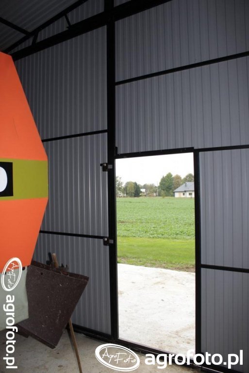

Planujemy jeszcze wymienić te oryginalne zasuwy te 2 zamki, na jakieś porządniejsze zasuwy co będą trzymać drzwi w progu i w górnej części wtedy powinno wszystko grać :) Jeszcze na progu chcemy zrobić podwyższenie żeby wrota się na nim podpierały bo tak to są w powietrzu, a tak to przynajmniej tak nie będą cierpieć :)
Faktycznie na taki kawał drzwi to trochę liche te zamknięcia...ale można to małym kosztem przerobić ;) Najlepiej zrobić dwa rygle jeden u góry a drugi  u dołu...wtedy jedno skrzydło elegancko dolega do futryny i potem w drugim skrzydle zakładasz jeden albo dwa zamknięcia zależnie od tego jak "sztywne" są drzwi i wtedy wszystko ładnie dolega  ;) Tutaj widać jak to u mnie jest zrobione
 Jak chcesz to mogę Ci podesłać jakieś dokładniejsze fotki ;)
