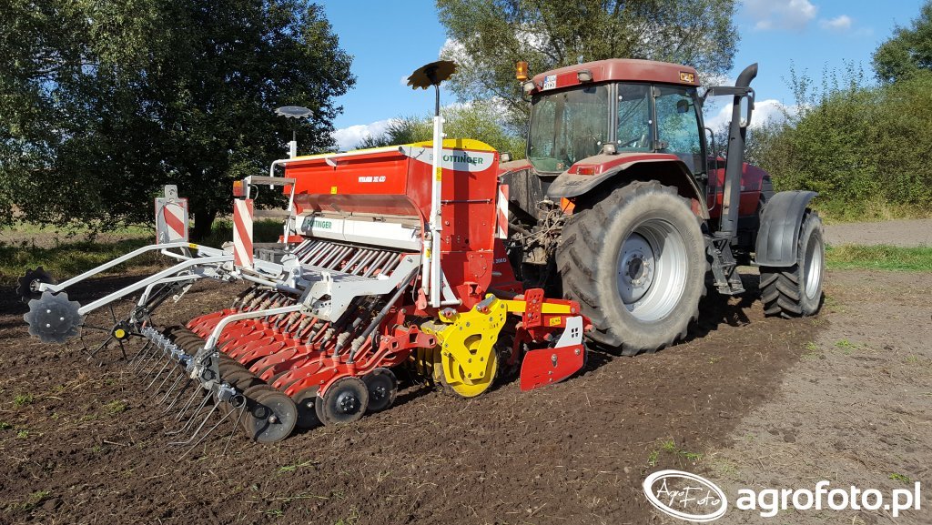

JeffreyDuke 2 Opublikowano 5 Października 2016 Jak oceniasz siewnik, jaki koszt takiego? ☺ Odnośnik do komentarza https://www.agrofoto.pl/forum/gallery/image/664161-p%C3%B6ttinger-fox-d-vitasem-302-add/#findComment-2006537
RolnikMati 46 Opublikowano 5 Października 2016 Witam kolego. Jak się sprawuje ten fox? Jestem zainteresowany aerosemem lub vitasem z foksem ale jak widziałem na bednarach tego foxa to mam mieszane uczucia. Te talerze takie mały i piasty nisko osadzone. NIe zapycha Ci się? nie sunie? Próbowałeś nim robić podorywkę? Odnośnik do komentarza https://www.agrofoto.pl/forum/gallery/image/664161-p%C3%B6ttinger-fox-d-vitasem-302-add/#findComment-2006546
bialy2005 585 Opublikowano 5 Października 2016 Tez ogladałem ten zestaw i w porównaniu z moim horschem to taki jakis delikatny, a podorywka bez siewnika na nim to napewno nie wyjdzie bo za małą masa. JA swoim horszem sieje nawet prosto w sciernisko i jest ładnie uprawione. ALe wazy 2800kg pusty Odnośnik do komentarza https://www.agrofoto.pl/forum/gallery/image/664161-p%C3%B6ttinger-fox-d-vitasem-302-add/#findComment-2006558
RolnikMati 46 Opublikowano 5 Października 2016 Biały mi mówił że waży 3100kg. A cena 130-150 tyś netto. No horsch wydaje mi się najsolidniejszy, ciekawe jak cena. Twoj ile stał? Odnośnik do komentarza https://www.agrofoto.pl/forum/gallery/image/664161-p%C3%B6ttinger-fox-d-vitasem-302-add/#findComment-2006561
forterra11441 110 Opublikowano 5 Października 2016 Od roku posiadamy foxa 300d + vitasem 302A, sialiśmy poplon prosto w ściernisko i efekt bardzo zadowalający. Odnośnik do komentarza https://www.agrofoto.pl/forum/gallery/image/664161-p%C3%B6ttinger-fox-d-vitasem-302-add/#findComment-2006567
RolnikMati 46 Opublikowano 5 Października 2016 jak z zapychaniem? i ceną? horsch jednak lepszy będzie Odnośnik do komentarza https://www.agrofoto.pl/forum/gallery/image/664161-p%C3%B6ttinger-fox-d-vitasem-302-add/#findComment-2006568

bialy2005 585 Opublikowano 5 Października 2016 W horschu wał tylko jeden i nie ma wyboru, tak jak pisaliscie, regulacja talerzówki hydrauliczna, fotokomórki, spulchniacze, inne szersze rolki dociskowe, znaczniki przedwschodowe. Ja włąsnie mam takiego własnie wypasa na full . Do tej pumy to fajnie by sie pracowało. Mi chodza po głowie mysli żeby zmienic expresa na pronto Tylko te małe działki najgorsze i troszke za mało ha Bo jak jest sucho nie ma co ukrywac ale te wszystkie wały pełne gumowe, packery itd nie daja rady na piachu przy tak ciezkich maszynach niby sie kreca ale pchaja przed soba tyle towaru ze i 200km mało Odnośnik do komentarza https://www.agrofoto.pl/forum/gallery/image/664161-p%C3%B6ttinger-fox-d-vitasem-302-add/#findComment-2006587

Kowal148 3 Opublikowano 5 Października 2016 nie próbowałem robić foxem podorywki ale bardziej bym go widział np do uprawy po pługu. wał robi dobrą robote. co do zapychania to nie było z tym problemu a juz blisko 200ha posiane od wiosny. raz tylko siałem w bardzo pulchne i nierówno zaorane to troche sunął ziemie przed wałem. problem mam tylko z talerzami w foxie bo się wyginają od kamieni... dla mnie to troche nieporozumienie jest i walczę w tym kierunku ze sprzedawcą (osadkowski). jeden talerz już zmienili a nastepny w kolejce. siewnik w dosc bogatym wyposażeniu (elektroniczna regulacja normy wysiewu, redlice dwutalerzowe, wieksza skrzynia 1000l i pare innych pierdół) koszt dosć spory bo 120 tys. mx110 daje z nim rade tylko troche ciężki jak dla niego. zestaw koło 2,5 tony waży. i do pełna nie sypie oczywiście. Odnośnik do komentarza https://www.agrofoto.pl/forum/gallery/image/664161-p%C3%B6ttinger-fox-d-vitasem-302-add/#findComment-2006604
RolnikMati 46 Opublikowano 5 Października 2016 elektroniczna regulacja normy siewu w napędzie od koła na przekładni ? Odnośnik do komentarza https://www.agrofoto.pl/forum/gallery/image/664161-p%C3%B6ttinger-fox-d-vitasem-302-add/#findComment-2006606
bialy2005 585 Opublikowano 5 Października 2016 co do talerzy to w horschu nie ma takiego problemu bo mam sporo kamieni i na talerzach nie ma nawet sladu a cały siewnik czasem załadowany 1t zboża tylko podskoczy Te wszystkie zestawy na talerzach sa ciezkie na ciagniki i troszke to chore jest bo do 3m trzeba zapinac byka tylko ze wzgledu na mase bo pociagnac to pociagnie i mnijszym. Do horscha to tak ze 140-150km musi byc i masa . Mój maxxum + obciaznik na tuzie około 1800 kg i dopiero jakos sie jezdzi. Nie ważyłem ile wazy z obciaznikiem jakos nie było okazji ale mysle 7,5t powinno byc Odnośnik do komentarza https://www.agrofoto.pl/forum/gallery/image/664161-p%C3%B6ttinger-fox-d-vitasem-302-add/#findComment-2006611
Kowal148 3 Opublikowano 5 Października 2016 dokładnie. można na komputerze podczas siania zwiększać lub zmniejszać norme. silniczek elektryczny porusza dzwignią od przekładni bezstopniowej Odnośnik do komentarza https://www.agrofoto.pl/forum/gallery/image/664161-p%C3%B6ttinger-fox-d-vitasem-302-add/#findComment-2006612
Kowal148 3 Opublikowano 5 Października 2016 a w foxie jest takie głupie rozwiązanie z talerzami troche. talerze są na gumach amortyzowanie ale po 4 talerze na jednej gumie. pracuje to fajnie tylko skok jest nieduży bo są ograniczniki. i jak podejdzie większy kamień to cały ciężar siewnika może się oprzeć na jednym talerzu i stąd takie cyrki Odnośnik do komentarza https://www.agrofoto.pl/forum/gallery/image/664161-p%C3%B6ttinger-fox-d-vitasem-302-add/#findComment-2006617

bialy2005 585 Opublikowano 5 Października 2016 w horschu jest po 2 talerze na jednym zabezpieczeniu i łądnie to pracuje. Odnośnik do komentarza https://www.agrofoto.pl/forum/gallery/image/664161-p%C3%B6ttinger-fox-d-vitasem-302-add/#findComment-2006648
