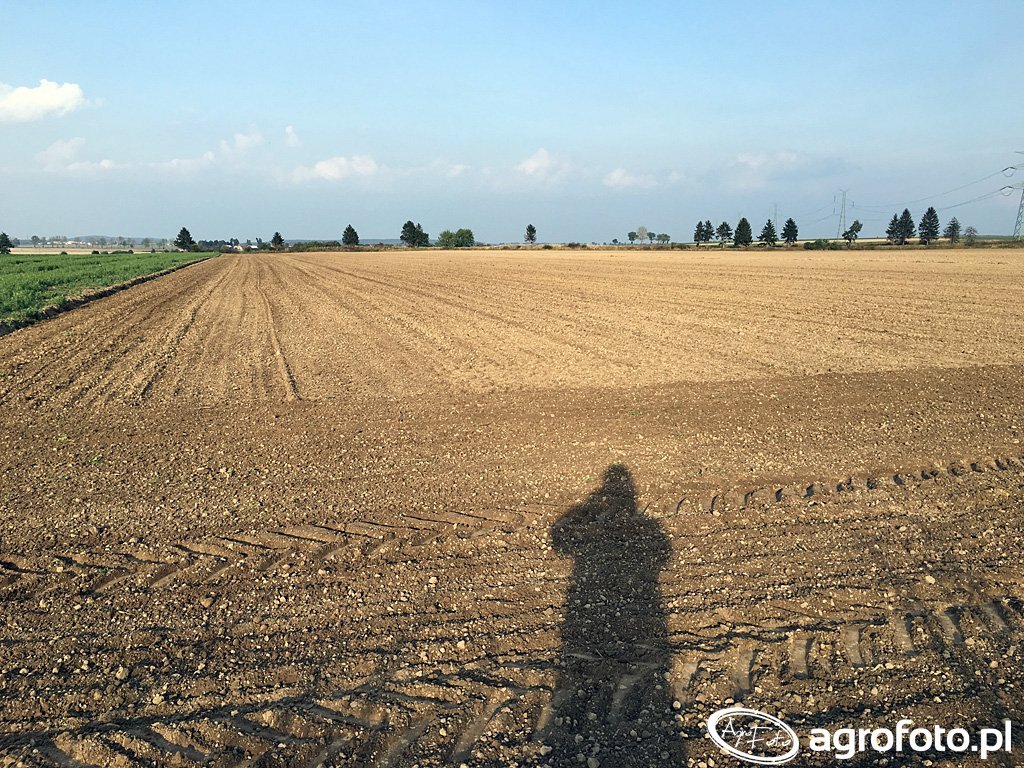

Na jednym polu mamy posiane 4 pasy pola:
Od lewej: Hedi - liniówka, Mercurioo i Wootan - hybrydy i znów Heidi.
Przeplon na tym polu - groch i ziemniaki.
2.08 - talerzówka po grochu
2.08 - nawóz NPK - 250kg Polifoski 6
23.09 - polifoska po ziemniakach
23.09 - orka
24.09 - uprawa
24.09 - siew
Równy tydzień po siewie - jak na 18 letni siewnik to jestem zadowolony ze wschodów.
Więcej na blogu: http://www.agrofoto.pl/forum/blog/23/entry-1905-uprawa-j%C4%99czmienia-ozimego-na-dolnym-%C5%9Bl%C4%85sku-zasiewy/
  • Root Admin
u nas najczęsciej dajemy na ściernisko, później leci talerzówka, następnie albo druga talerzówka (rzepak) albo pług (zboża). Tym sposobem nawóz jest na srediej głebokości, bo raz trochę zmieszany talerzówką, później odwrocony talerzówką czy pługiem. Jest dużo czasu więc spokojnie się rozkłada. Rozmawiałem już z wieloma osobami i jedni mówią ze to jest dobre, inni że złe bo nawóz idzie za nisko i już na starcie rośliny są w gorszej sytuacji.
Dla mnie to jest wygodne bo jade po twardym, po ścieżkach technologicznych i mam dużo czasu przed podorywką.
W tym roku tak posiałem wapno więc npki odpadły  trzeba było jeździć później tym sposobem część posiałem pod drugą talerzówkę a część dopiero po orce a przed agregatem uprawowym. U nas generalnie zasobnosc PK i jest srednio wysoka więc z tymi nawozami na spokojnie.
Po kukurydzy pewnie będziesz od razu orał, wydaje mi się ze lepiej byłoby dać nawóz na orkę pod agregat uprawowy - wtedy ten nawóz nie pójdzie za głeboko i dość szybko będzie dostępny dla roślin.
