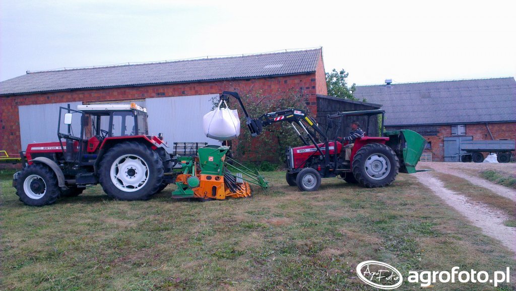

Załadunek ziarna do Amazone za pomocą chwytaka do big-bagów
arctikarus 9 Opublikowano 29 Września 2016 Jak sprawuje się Amazonka zetor daje rady? Odnośnik do komentarza https://www.agrofoto.pl/forum/gallery/image/663424-zetor-8245/#findComment-2003264
krychu 197 Opublikowano 29 Września 2016 Można gdzieś kupić taki chwytak czy sam spawałeś? Odnośnik do komentarza https://www.agrofoto.pl/forum/gallery/image/663424-zetor-8245/#findComment-2003294
jakub1141 76 Opublikowano 29 Września 2016 @arctikarus moim zdaniem spokojnie, po orce ciagne siewnik ok 6,7-7,5 km/h. Spalanie ma przy tym 7 l/ha :-) gorzej z podnoszeniem ponieważ go przeważa więc ma z przodu balast prawie 400 kg ;-) chwytak można kupic, kosztuja ponad 1400 zl, ale ja spawalem sam i wyszedł w granicach 600 zl, wszystkie materiały nowe:-) Odnośnik do komentarza https://www.agrofoto.pl/forum/gallery/image/663424-zetor-8245/#findComment-2003331
krychu 197 Opublikowano 29 Września 2016 Masz może jakiś rysunek z pomiarami do tego chwytaka? Też bym zrobił może sam. Odnośnik do komentarza https://www.agrofoto.pl/forum/gallery/image/663424-zetor-8245/#findComment-2003385
jakub1141 76 Opublikowano 29 Września 2016 Rysunku juz nie mam, poszedł z makulatura, stwierdziłem ze mi nie potrzebny jak chwytak juz w calosci:-P ale okresle mniej więcej jak ma to wyglądać. Ramę zrób taka żeby opierała sie w całości na euro od tura. Kształtownik do którego przyspawany jest hak na środku ma długości 160 cm, najlepiej wysokość dostosuj do swoich potrzeb;-) Zaraz dodam do wynalazków jak to wygląda Odnośnik do komentarza https://www.agrofoto.pl/forum/gallery/image/663424-zetor-8245/#findComment-2003503
krychu 197 Opublikowano 29 Września 2016 Jeśli będziesz mieć chwilę podeślij mi więcej fot z każdej strony na e-mail: jozinzbazin1992@o2.plWielkie dzięki za wszystkie wskazówki, zapewne jeszcze się odezwę na priv ☺ Odnośnik do komentarza https://www.agrofoto.pl/forum/gallery/image/663424-zetor-8245/#findComment-2003560
