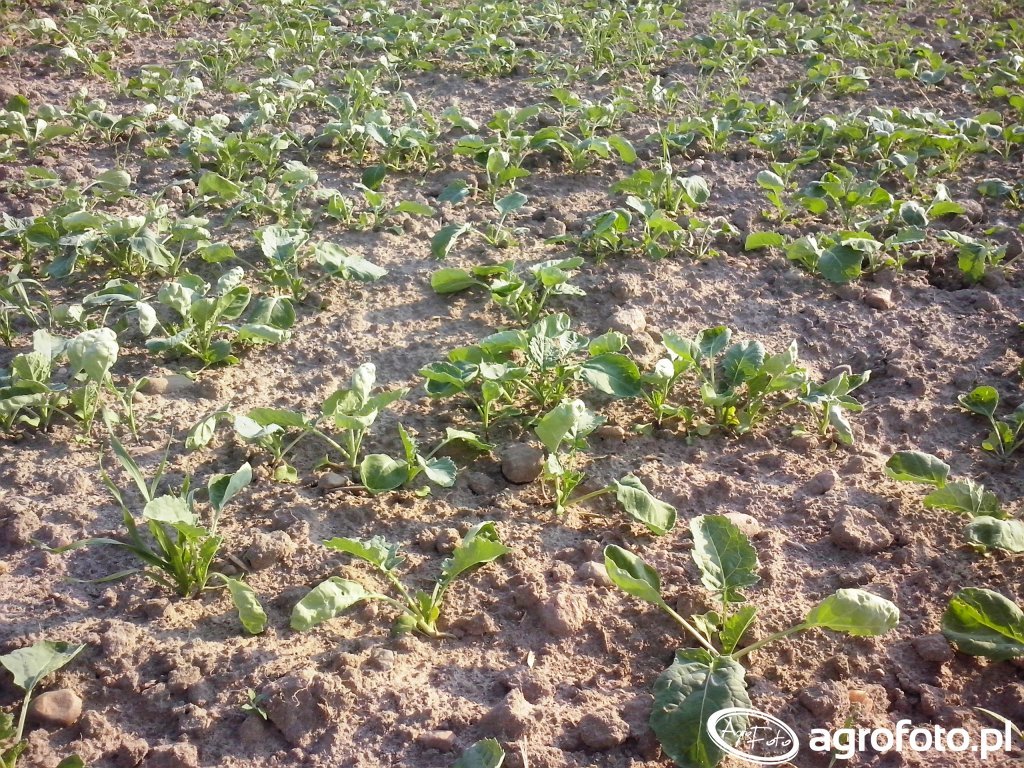

wilhelm 408 Opublikowano 13 Września 2016 Niedobór Mo. sie ujawnia Odnośnik do komentarza https://www.agrofoto.pl/forum/gallery/image/661454-rzepak-ozimy/#findComment-1995754
marot10 1 Opublikowano 13 Września 2016 Te zwijające się liście świadczą o tym niedoborze ? Mam zamiar dać mikro i tebu tylko nie wiem czy przy tym deficycie wody nie zaszkodzi. Odnośnik do komentarza https://www.agrofoto.pl/forum/gallery/image/661454-rzepak-ozimy/#findComment-1995872
JD1188 127 Opublikowano 13 Września 2016 Przy niedobrze wody też może tak liście zwijać, ale danie Mo napewno nie zaszkodzi Odnośnik do komentarza https://www.agrofoto.pl/forum/gallery/image/661454-rzepak-ozimy/#findComment-1995893
wilhelm 408 Opublikowano 13 Września 2016 No generalnie taka "łyżeczkowatość" liści przeważnie świadczy o braku molibdenu.. Ale przy okazji jakiegoś zabiegu lepiej dołożyć molibden i bor. Koszt akurat niewielki.. Odnośnik do komentarza https://www.agrofoto.pl/forum/gallery/image/661454-rzepak-ozimy/#findComment-1995898
marot10 1 Opublikowano 13 Września 2016 Wszystko możliwe ... ale susza też daje się odczuć. 3 tygodnie już nie pada, temperatury +30 st już drugi tydzień, a na opady się nie zapowiada, i do w dodatku region o największym deficycie wody. Odnośnik do komentarza https://www.agrofoto.pl/forum/gallery/image/661454-rzepak-ozimy/#findComment-1995940
