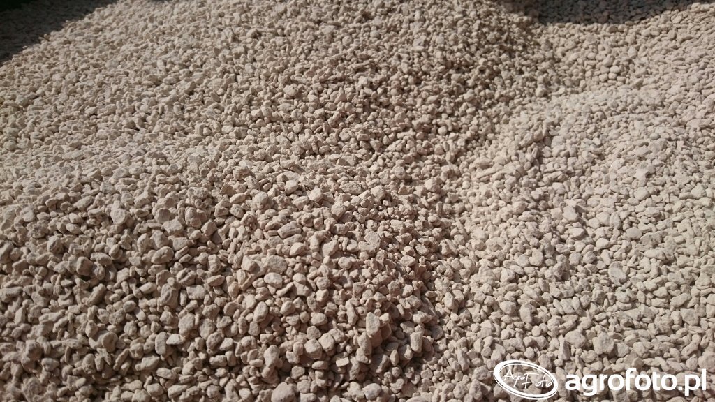

Dawka 350 kg /ha
simson2812 424 Opublikowano 8 Września 2016 Jaka cena tego wapna? Odnośnik do komentarza https://www.agrofoto.pl/forum/gallery/image/660911-wapno-magnezowe/#findComment-1993623
BARTEK333 1594 Opublikowano 8 Września 2016 480 zł/t Odnośnik do komentarza https://www.agrofoto.pl/forum/gallery/image/660911-wapno-magnezowe/#findComment-1993729
simson2812 424 Opublikowano 8 Września 2016 Z kąd to wapno przyjechało? Odnośnik do komentarza https://www.agrofoto.pl/forum/gallery/image/660911-wapno-magnezowe/#findComment-1993741
Gość Opublikowano 9 Września 2016 Jak już tak bardzo się upierasz przy granulowanym i to w tak niskich dawkach, to ja bym na twoim miejscu kupił wapno tlenkowe i sypał te 300 / 400 kg na wiosnę podczas roztopów. Tutaj w tym węglanowym granulowanym to przepłaciłeś ze 20 razy, a taka dawka nic nie da, gdyż jego reaktywność to około 30 % a zawartość CaO to max 50%. Czyli 350 kg x 50% = 175kg 175kg x 30% = 52,5 kg Z obliczeń wychodzi że tą dawką wprowadziłeś w przeliczeniu na tlenek wapnia CaO - około 50 kg/ha Zalecenia wapnowania w przypadku niskiego pH mówią o co najmniej tonach tlenku wapnia CaO / ha. Jeśli nie macie sprzętu do wysiewu wapna sypkiego bardziej się opłaci już zamówić usługę wysiewu nawet łącznie z ładowaniem, niż przepłacać za granulat. A jeśli nie chcecie zamawiać usługi i koniecznie upierasz się przy granulowanym to kup tlenek wapnia. W ilości 200 - 400 kg/ha na naszych glebach nic się złego nie wydarzy. A gdyby był bardzo mokry rok to można i więcej tego dać. I wyjdzie zupełnie lepiej ekonomicznie niż ten badziew za 480 zł. Zdaj to pytanie w temacie o wapnowaniu to każdy kto się na tym zna odpowie ci to samo. Nie warto przepłacać, wróć ty nie przepłaciłeś, po prostu wyrzucenie kasy w błoto bo taka dawka węglanowego nic nie będzie działać a kosztowała jak złoto. Najlepiej jest sypkie i dać ze 3 - 4 t/ha. Jeśli tyle nie potrzebujesz co 26t to może warto z kimś na pół kupić patelnię wapna. Ja ci nie radzę źle, widzę już któryś raz z kolei wstawiasz foto z wapnem węglanowym granulowanym. Za tą kasę co już wydałeś na te paręset kilo tych granulowanych już pewnie patelnie porządnego wapna byś miał. Odnośnik do komentarza https://www.agrofoto.pl/forum/gallery/image/660911-wapno-magnezowe/#findComment-1993859
simson2812 424 Opublikowano 9 Września 2016 Damian z ktorej kopalni brać wapno? Z Morawicy? Odnośnik do komentarza https://www.agrofoto.pl/forum/gallery/image/660911-wapno-magnezowe/#findComment-1993862
BARTEK333 1594 Opublikowano 9 Września 2016 Powiem tak co do finansów to zdaję sobie sprawę że granulat wychodzi dużo drożej ... Że to badziew to się nie zgodzę... Przez kilka lat uregulowałem sobie Ph i teraz sypię mniejsze dawki ale regularnie. Jeżeli miałbym sprzęt nawet bym się nie zastanawiałbym się nad granulatem.. Granulat w moim przypadku to duża wygoda... Odnośnik do komentarza https://www.agrofoto.pl/forum/gallery/image/660911-wapno-magnezowe/#findComment-1993910
Gość Opublikowano 9 Września 2016 Robiłeś badania w stacji chemizacji rolnictwa przed i po uregulowaniu pH? Bo jeśli nie to tylko tak może ci się wydawać że się podniosło albo nie spadło. Takimi dawkami węglanowego nie możliwe aby regulować, a nawet odważę się powiedzieć że nie jest się w stanie utrzymać na stałym poziomie. No chyba że wcale nie stosować nawozów sztucznych azotów, fosforów i siarki wtedy jedynie by utrzymał na stałym poziomie. Tak jak wyżej, jeśli ktoś nie ma / nie chce / nie lubi sypkich i opiera się na małych dawkach granulowanych to tylko tlenek. Odnośnik do komentarza https://www.agrofoto.pl/forum/gallery/image/660911-wapno-magnezowe/#findComment-1993956
BARTEK333 1594 Opublikowano 9 Września 2016 Badania robiłem... Magnezowe sypie drugi rok...Zazwyczaj sypie krede Juraka lub kornickie... Sypałem na wiosnę polcalc ale do Moim siewnikiem bardzo słabo się to sieje... Trzeba się poważnie zastanowić nad zakupem RCW... Odnośnik do komentarza https://www.agrofoto.pl/forum/gallery/image/660911-wapno-magnezowe/#findComment-1993969
Gość Opublikowano 9 Września 2016 No dokładnie RCW w dzisiejszych czasach gdzie stosuje się tyle nawozów zakwaszających to podstawa. A tlenkowe granulowane w okolicy gdzieś można kupić i w jakiej cenie? Bo ja to się nie dowiadywałem ale wydaje mi się że tlenkowe granulowane dużo taniej można kupić niż 400 zł/t. Sąsiad sieje tlenkowe pyliste w małych dawkach i wszystko ok. Ale na nasze gleby to mówię nie za dużo tlenkowego bo można dużo szkody sobie narobić. Odnośnik do komentarza https://www.agrofoto.pl/forum/gallery/image/660911-wapno-magnezowe/#findComment-1994032
BARTEK333 1594 Opublikowano 9 Września 2016 Wiesz co nie mam pojęcia Czy u Nas gdzieś jest dostępne... Myślę że w Ostrożniu lub Żelechowie bym dostał... Odnośnik do komentarza https://www.agrofoto.pl/forum/gallery/image/660911-wapno-magnezowe/#findComment-1994043
