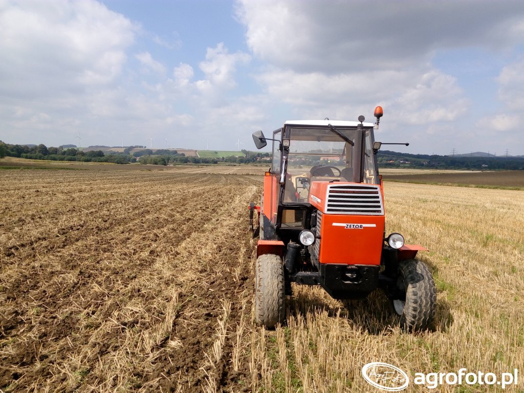

Tomi3312 137 Opublikowano 28 Sierpnia 2016 Piękną robotę działają te grubery, ciekawe jak Ferdek szedłby w tych 4-łapowych. Odnośnik do komentarza https://www.agrofoto.pl/forum/gallery/image/659561-zetor-crystal-80-rolex-gruber-22/#findComment-1988720
cyprian1219 369 Opublikowano 28 Sierpnia 2016 A mnie to jakoś nie przekonuje... Dla mnie to pole nie wygląda zadowalająco. Sam mam grubera 5 łap i także nie jestem z niego zadowolony, ani z efektu pracy nim... Myślę wymienić na jakąś talerzówkę 2,7m... Była moda na grubery to wszyscy w okolicy pokupili i ja pod koniec niestety też... Teraz już trudno jakiegokolwiek grubera spotkać... Teraz wszyscy mają talerzówki a i efekt pola po nich jest świetny, a mniej ciąhnik spali a pojedzie szybciej przy większej szerokości roboczej... Odnośnik do komentarza https://www.agrofoto.pl/forum/gallery/image/659561-zetor-crystal-80-rolex-gruber-22/#findComment-1988771
piotreq8111 202 Opublikowano 30 Sierpnia 2016 Tomku i z tym by płytko drapał, tylko podnieść by nie podniósł raczej Ja już z talerzówki się wyleczyłem, tylko pola się pozaperzały. Tym jak wjechałem to teraz trawa powysychała, dzisiaj poprawiłem jeszcze ciężkimi bronami i już będzie mniej zielska. W tym roku głęboko robiłem bo ok 15cm i szedł ok 6-7 km/h a dla dobrego efektu to 9-10 powinno być. Z górki szedł już 9 km/h to od razu inaczej pole wygląda. Ale myślę, że na przyszły rok już inny koń będzie szarpał rolexa Odnośnik do komentarza https://www.agrofoto.pl/forum/gallery/image/659561-zetor-crystal-80-rolex-gruber-22/#findComment-1989718
cyprian1219 369 Opublikowano 30 Sierpnia 2016 No to mam problem, bo w zetorze nie ma biegu o prędkości 10km/h Na 2 biegu leci (max) 8km/h a na 3 (max) ponad 13km/h... Nie wiem przy jakich to obrotach. I nie idzie dobrać biegu, na 3 go szybko zdusi na ściernisku, a na 2 nie ma nawet co robić, a dodam że to na płytko... Z resztą ma tak do dupną regulacje że nie wiem czy bez bolców w ogóle da rade wejść na 15cm... U mnie są ciężkie ziemie i na 2 biegu ziemia już wylatuje ponad agregat... Do przejeżdżania przed orką w celu likwidacji chwastów i niechcianego poplonu już na 3 można, ale idzie przez szybe wylecieć, ale przynajmniej robota ubywa, nie to co na 2 Myślałem w tym roku zasiać bezorkowo, tylko na głęboko przejechać gruberem, ale nie dość że musiałbym podnieść talerze, a są na śrubach, czyli około 30 minut roboty wszystkie, a tu jeszcze wybrać odpowiednią wysokość, to jeszcze jaką głębokość pracy wybrać, linijką nie da sie sprawdzić, a i mam wątpliwości czy by na 2 dał rade ujechać, a pług mam 4x40 i też na 2 jeżdżę i szczerze to mi sie nie kalkuluje... To ja już wole pługiem zaorać i pojadę tak samo szybko, albo i szybciej, a będę brał 160cm i będę miał pewność że jest dobrze zrobione i przy tym spali pewnie mniej paliwa... A na perz zawsze można popryskać Odnośnik do komentarza https://www.agrofoto.pl/forum/gallery/image/659561-zetor-crystal-80-rolex-gruber-22/#findComment-1989731
piotreq8111 202 Opublikowano 30 Sierpnia 2016 A w tym Zetorze to nie ma półbiegów? Chemia też kosztuje no i to właśnie chemia. A ściernisko tak czy tak trzeba zerwać. Odnośnik do komentarza https://www.agrofoto.pl/forum/gallery/image/659561-zetor-crystal-80-rolex-gruber-22/#findComment-1989854
cyprian1219 369 Opublikowano 31 Sierpnia 2016 7745 turbo raczej dość rzadko wychodził z półbiegami Odnośnik do komentarza https://www.agrofoto.pl/forum/gallery/image/659561-zetor-crystal-80-rolex-gruber-22/#findComment-1989900
