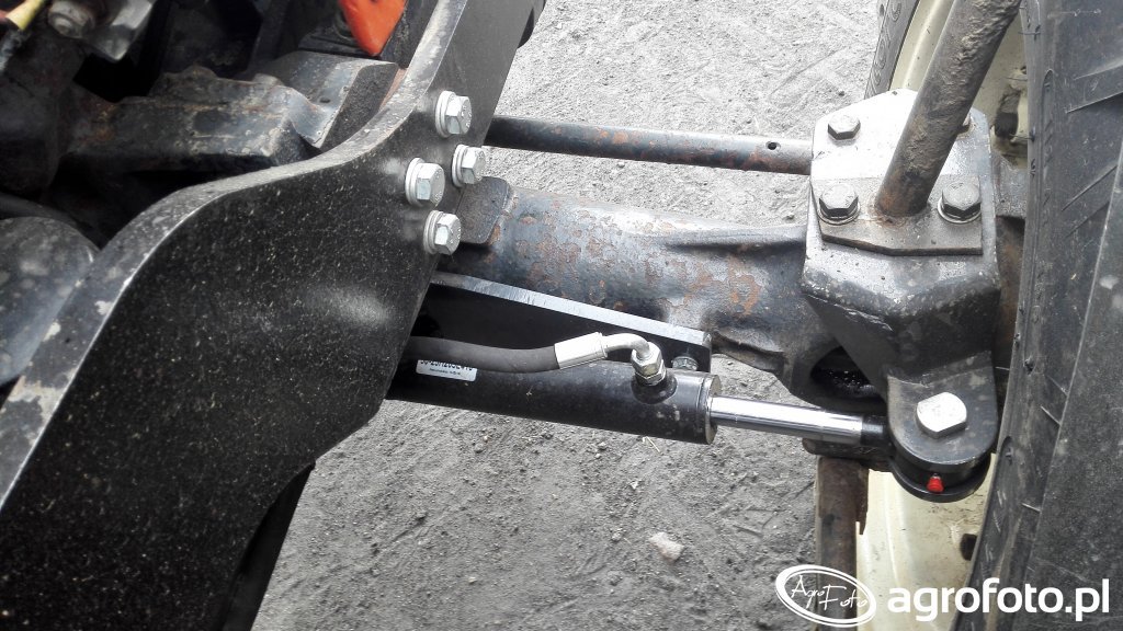

Zetor 6245 orbitol założony różnica jest duża od zwykłego wspomagania
arku3060 77 Opublikowano 18 Sierpnia 2016 Elementy typu wąs mocowanie siłownika kupowane czy robione we własnym zakresie??? skok tłoka??? orbitrol 100 czy 125???? Odnośnik do komentarza https://www.agrofoto.pl/forum/gallery/image/658372-zetor-6245-orbitol/#findComment-1984465
cyprian1219 369 Opublikowano 19 Sierpnia 2016 To chyba 100, goto wy zestaw. Mam założony taki sam a różnica w porównaniu do serwo jest gigantyczna, niebo a piekło Dla mnie to chyba najlepsza inwestycja w mojego 7745 turbo, troche kosztowało, ale było warto, zwłaszcza że naprawa kolumny która rozleciała siecw drobny mak i zrobienie luzów na całym układnie wyniosło by pewno ponad 2500zł...Z prawej strony pod mocowaniem siłownika masz 1 czy dwie te grube "podkładki"? Ja założyłem starą od amortyzatora drgań który był tam wcześniej i nowy z zestawu, bo na jednej nie pasowało, tylko teraz siłownik idzie pod górę. Odnośnik do komentarza https://www.agrofoto.pl/forum/gallery/image/658372-zetor-6245-orbitol/#findComment-1984658
Bulls 11 Opublikowano 20 Sierpnia 2016 To chyba 100, goto wy zestaw. Mam założony taki sam a różnica w porównaniu do serwo jest gigantyczna, niebo a piekło Dla mnie to chyba najlepsza inwestycja w mojego 7745 turbo, troche kosztowało, ale było warto, zwłaszcza że naprawa kolumny która rozleciała siecw drobny mak i zrobienie luzów na całym układnie wyniosło by pewno ponad 2500zł... Z prawej strony pod mocowaniem siłownika masz 1 czy dwie te grube "podkładki"? Ja założyłem starą od amortyzatora drgań który był tam wcześniej i nowy z zestawu, bo na jednej nie pasowało, tylko teraz siłownik idzie pod górę. 100 taak gotowy zestaw kolego ja dałem 1900 zł zakupiony z 3 dni temu, dwie podkładki są Odnośnik do komentarza https://www.agrofoto.pl/forum/gallery/image/658372-zetor-6245-orbitol/#findComment-1985108
Bulls 11 Opublikowano 20 Sierpnia 2016 Elementy typu wąs mocowanie siłownika kupowane czy robione we własnym zakresie??? skok tłoka??? orbitrol 100 czy 125???? Mocowania kolego kupne tzn dostajesz w zestawie orbitol 100 Odnośnik do komentarza https://www.agrofoto.pl/forum/gallery/image/658372-zetor-6245-orbitol/#findComment-1985109
cyprian1219 369 Opublikowano 20 Sierpnia 2016 A i zapomniałem. Jeszcze jedno. Lewe mocowanie siłownika jest przykręcone do mostu 3 śrubami. Prawa ta na środku jest widoczna na zdjęciu. Powiedz mi czy ty miałeś tam otwór czy musiałeś nawiercać (w sęsie w moście). Bo ja miałem tylko 2 otwory z lewej strony mocowania, a tego na tą z prawej po prostu nie miałem i trzeba było wiercić... To zajęło ponad godzinę a jaki to jest metal to ja nie wiem bo takie twarde gunwo że wiertła momentalnie sie tępiły, ale jest zrobione i to jest najważniejsze...I na jakie sruby masz to mocowanie przykręcone? Bo te 3 śruby z zestawu były za duże na te 2 otwory... Odnośnik do komentarza https://www.agrofoto.pl/forum/gallery/image/658372-zetor-6245-orbitol/#findComment-1985114
