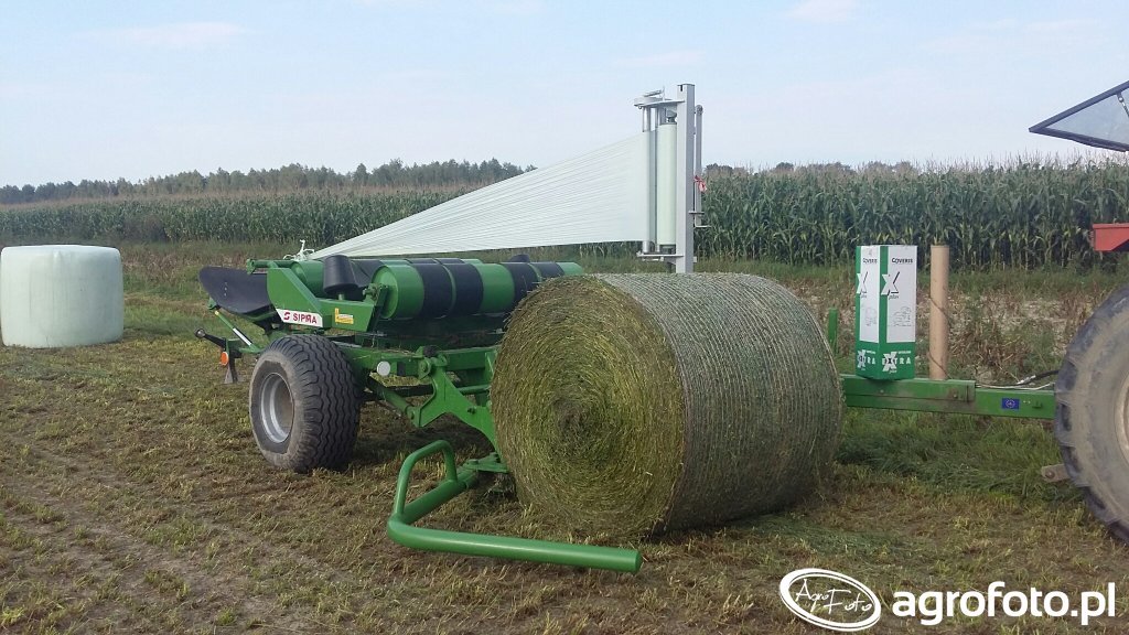

trzeci pokos rozpoczęty wychodzi około 10 bel z ha
pp1208 706 Opublikowano 22 Sierpnia 2016 belka konkret ! Odnośnik do komentarza https://www.agrofoto.pl/forum/gallery/image/658346-sipma-os-7531-maja/#findComment-1986086
Gość Opublikowano 22 Sierpnia 2016 @pp1208 dzięki , jak ją owijałem to folia mało na kancie nie pękała Odnośnik do komentarza https://www.agrofoto.pl/forum/gallery/image/658346-sipma-os-7531-maja/#findComment-1986112
mx_racer 164 Opublikowano 18 Marca 2017 Jak oceniasz tą owijarkę? Warto ją kupić? Zastanawiam się miedzy tą a Ursusem, w Ursusie jest hydrauliczny dyszel a w Sipmie chyba nie. Jak wygląda przestawianiw dyszla krok po kroku? Odnośnik do komentarza https://www.agrofoto.pl/forum/gallery/image/658346-sipma-os-7531-maja/#findComment-2108535
Gość Opublikowano 19 Marca 2017 No to tak na początku odbezpieczam dyszel i biorę klin pod prawe koło od przodu(z perspektywy kierowcy) potem odbezpieczam ramię od ładowania bel i ruszam ciągnikiem do przodu,włączam kalibrację a przez ten czas zabezpieczam sworzeń i chowam klina. Ogólnie to owijarka owija dobrze na początku kleiło mi folię na rolkach naciągających ale zamontowałem specjalna blachę w nowych chyba montują ją już od razu i już nie klei. Według mnie takie czynności jak kalibracja czy ostatnie obroty mogłaby wykonywać szybciej bo gdy ma się np.dużo kawałków to sporo czasu trwa kalibracja i czas leci... Odnośnik do komentarza https://www.agrofoto.pl/forum/gallery/image/658346-sipma-os-7531-maja/#findComment-2109539
