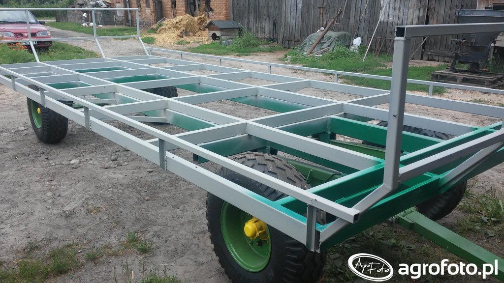

grzes_farmer 18 Opublikowano 20 Lipca 2016 Rama jest z rozrzutnika a na nią zrobiłeś drugą ramę tak? Ile ma długosci i szerokosci Odnośnik do komentarza https://www.agrofoto.pl/forum/gallery/image/653891-przyczepa-do-bel-sam/#findComment-1970983
patryk09091995 128 Opublikowano 20 Lipca 2016 ahhhh ten szerszeń Odnośnik do komentarza https://www.agrofoto.pl/forum/gallery/image/653891-przyczepa-do-bel-sam/#findComment-1970984
czaro 155 Opublikowano 21 Lipca 2016 Rama jest z rozrzutnika a na nią zrobiłeś drugą ramę tak? Ile ma długosci i szerokosci Dolna rama czyli tzw. wózki są z rozrzutnika. A na to jest jedna rama i druga rama robione od podstaw. Podłoga ma długość 6m a szerokość 2.5m. A całkowita długość na której będą układane bele to 6,5m. Odnośnik do komentarza https://www.agrofoto.pl/forum/gallery/image/653891-przyczepa-do-bel-sam/#findComment-1971290
grzesmaly 702 Opublikowano 21 Lipca 2016 osie sa na resorach czy na odbojach . ja mam zrobiona z 3.5ton i powiem tak resory musialem usztywnic i kola poszerzyc bo byla bardzo wywrotna przy pelnym zaladunku . 12bel z hesstona Odnośnik do komentarza https://www.agrofoto.pl/forum/gallery/image/653891-przyczepa-do-bel-sam/#findComment-1971602
czaro 155 Opublikowano 22 Lipca 2016 osie sa na resorach czy na odbojach . ja mam zrobiona z 3.5ton i powiem tak resory musialem usztywnic i kola poszerzyc bo byla bardzo wywrotna przy pelnym zaladunku . 12bel z hesstona Osie na odbojach. Odnośnik do komentarza https://www.agrofoto.pl/forum/gallery/image/653891-przyczepa-do-bel-sam/#findComment-1971701
CezikAgriculture 15 Opublikowano 8 Sierpnia 2018 Jako wymiar profili na ramę? Odnośnik do komentarza https://www.agrofoto.pl/forum/gallery/image/653891-przyczepa-do-bel-sam/#findComment-2357772
czaro 155 Opublikowano 9 Sierpnia 2018 Dolna 120x60x5, górna 80x40x4 Odnośnik do komentarza https://www.agrofoto.pl/forum/gallery/image/653891-przyczepa-do-bel-sam/#findComment-2357914
