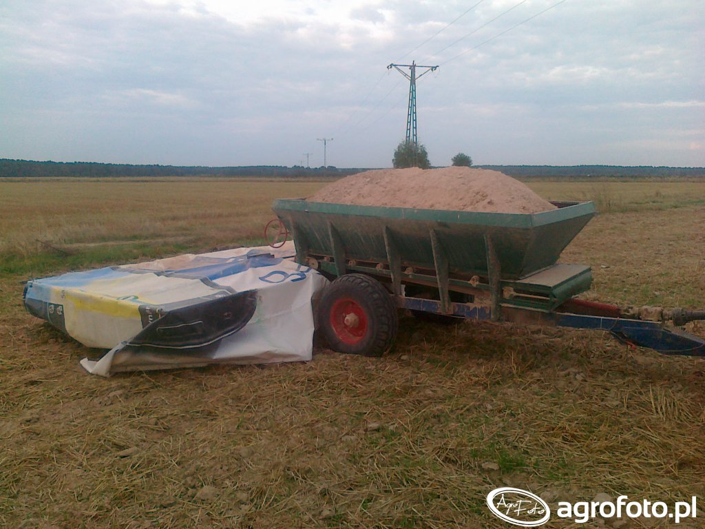

Ciężarówka rozładowana słoma zebrana od jutra można siać i talerzowanie
