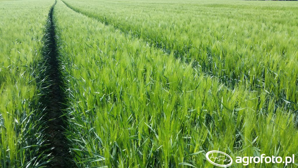

pełnia kłoszenia
proxy8441 250 Opublikowano 22 Maja 2016 piękny, jaka agrotechnika? Odnośnik do komentarza https://www.agrofoto.pl/forum/gallery/image/645219-jeczmien-souleyka/#findComment-1940744
piotr30piotr 168 Opublikowano 22 Maja 2016 nawożenie; jesień- 400 kg polifoska 6 wiosna 300 kg saletrosan (Luty) 100 kg kizeryt (luty) 200 kg saletry zaksan na BBCH31 200 kg saletry zaksan BBCH37 ochrona T1 1,5l capalo T2 1,2l boogie+ 0,5 l epoksykonazol + 0,5l danadanin na robaki skracanie 0,4l modus + 0,3 l cerone ( pierwsze kolanko) 0,5 l cerone na liść flagowy dolistnie 10kg Sarczan Mg + mangan + 5 l basfoliar 36+ miedź (krzewienie ) 10kg siarczan Mg+ Zn + B (pierwsze kolanko) 10 kg siarczan Mg + Cu +B (liść flagowy) Odnośnik do komentarza https://www.agrofoto.pl/forum/gallery/image/645219-jeczmien-souleyka/#findComment-1940874
ogar118 65 Opublikowano 25 Maja 2016 Agrotechnika to chyba na 10+. Czemu dajesz N1 tak wysokie? Bawiłeś się kiedyś z hybrydami? Odnośnik do komentarza https://www.agrofoto.pl/forum/gallery/image/645219-jeczmien-souleyka/#findComment-1942145
piotr30piotr 168 Opublikowano 26 Maja 2016 był późno siany a bo w ostatnich dniach września w bardzo suchą ziemię , wschodził dopiero po opadach deszczu jakie były 12 października , przed zima miał 3 liście i dlatego na wiosnę poszła pierwsza dawka N dość wysoka nie siałem jeszcze hybrydy , w tym roku może zasieję na jednym kawałku. Odnośnik do komentarza https://www.agrofoto.pl/forum/gallery/image/645219-jeczmien-souleyka/#findComment-1943297
ogar118 65 Opublikowano 26 Maja 2016 Właśnie też mam zamiar zasiać w tym roku. Tylko waham się ze względu na opinię KWS na ten temat. Twierdzą, że nowe populacje plonują podobnie do hybryd a różnica w cenie materiału siewnego kolosalna. Odnośnik do komentarza https://www.agrofoto.pl/forum/gallery/image/645219-jeczmien-souleyka/#findComment-1943508
pio066 5 Opublikowano 31 Lipca 2016 i jaki miałeś plon tej souleyki, na jakiej klasie ziemi. hybryda u mnie na 4a i 4b 8 ton. Odnośnik do komentarza https://www.agrofoto.pl/forum/gallery/image/645219-jeczmien-souleyka/#findComment-1975765
piotr30piotr 168 Opublikowano 23 Marca 2017 tutaj jest 3a i plon w granicach 10 ton , z tym że przy gęstości ziarna 52, gdyby nie upały i susza w czerwcu pewnie było by odrobinę lepiej na ostatniej prostej uciekło trochę plonu ale i tak jest to świetny wynik Odnośnik do komentarza https://www.agrofoto.pl/forum/gallery/image/645219-jeczmien-souleyka/#findComment-2112467
