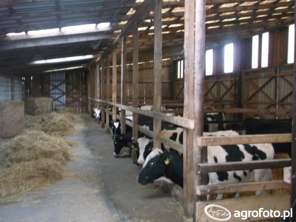

Remo99 68 Opublikowano 1 Maja 2016 jaka wysokość stołu paszowego wraz z murkiem, i sam murek żeby paszy nie marnowały ? Odnośnik do komentarza https://www.agrofoto.pl/forum/gallery/image/642157-wiata-na-byki/#findComment-1929126
daniel5050 5 Opublikowano 3 Maja 2016 jaka wysokość stołu paszowego wraz z murkiem, i sam murek żeby paszy nie marnowały ? w najwyższym miejscu korytarz ma 3.20 a w najniższym przy ścianie 2.60... a ta ścianka żeby nie wciągały paszy na 18cm Odnośnik do komentarza https://www.agrofoto.pl/forum/gallery/image/642157-wiata-na-byki/#findComment-1930345
Remo99 68 Opublikowano 8 Maja 2016 dzięki a wysokość stołu razem z tą ścianką ile ma, bo zastanawiam się nad 60cm i nie wiem czy to wytarczy i czy nie będzie trzeba potem częściej obornika wyrzucać Odnośnik do komentarza https://www.agrofoto.pl/forum/gallery/image/642157-wiata-na-byki/#findComment-1932815
Gość marekfarmer Opublikowano 8 Maja 2016 spokojnie 70 cm zrób Odnośnik do komentarza https://www.agrofoto.pl/forum/gallery/image/642157-wiata-na-byki/#findComment-1932946
sirKonrado 8 Opublikowano 8 Maja 2016 70 cm to cielaki będą miały problem z poborem paszy. A u Ciebie kolego daniel od jakiego wieku cielaki trafiają do tych kojców? Odnośnik do komentarza https://www.agrofoto.pl/forum/gallery/image/642157-wiata-na-byki/#findComment-1933410
Remo99 68 Opublikowano 9 Maja 2016 właśnie myślę 60cm a 70cm, będą tam trafiały już nie małe byczki bo w wadze około 150kg Odnośnik do komentarza https://www.agrofoto.pl/forum/gallery/image/642157-wiata-na-byki/#findComment-1933644
daniel5050 5 Opublikowano 11 Maja 2016 70 cm to cielaki będą miały problem z poborem paszy. A u Ciebie kolego daniel od jakiego wieku cielaki trafiają do tych kojców? Mają około 7-8 miesięcy i są tam aż do sprzedaży Odnośnik do komentarza https://www.agrofoto.pl/forum/gallery/image/642157-wiata-na-byki/#findComment-1934667
daniel5050 5 Opublikowano 11 Maja 2016 Myślę że 60 cm będzie dobrze Odnośnik do komentarza https://www.agrofoto.pl/forum/gallery/image/642157-wiata-na-byki/#findComment-1934669
Remo99 68 Opublikowano 15 Maja 2016 To zrobię 65cm i zobaczymy. Jutro startuje z pracami Odnośnik do komentarza https://www.agrofoto.pl/forum/gallery/image/642157-wiata-na-byki/#findComment-1936768

archi106 11 Opublikowano 10 Stycznia 2017 Jaką ma szerokość ??? I jakie belki na dachu i co ile Odnośnik do komentarza https://www.agrofoto.pl/forum/gallery/image/642157-wiata-na-byki/#findComment-2061384
