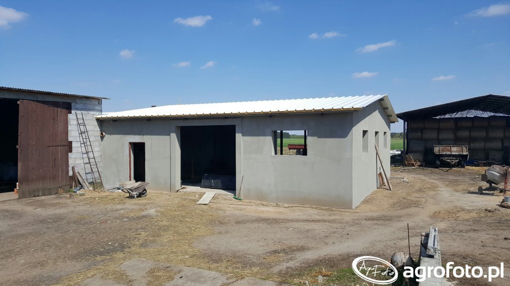

tak to dziś wygląda
Gość Opublikowano 26 Kwietnia 2016 jaki koszt, na ile sztuk i jakie wymiary??? Odnośnik do komentarza https://www.agrofoto.pl/forum/gallery/image/641239-obora-na-opasy/#findComment-1926113
nikolas29 491 Opublikowano 26 Kwietnia 2016 niby jak to ma wygladac na ile sztuk..te duze dzwi do wjazdu a obornik jak? Odnośnik do komentarza https://www.agrofoto.pl/forum/gallery/image/641239-obora-na-opasy/#findComment-1926178
krystian360 18 Opublikowano 26 Kwietnia 2016 To jest obora na rusztach. Odnośnik do komentarza https://www.agrofoto.pl/forum/gallery/image/641239-obora-na-opasy/#findComment-1926215
tomekmaschinen 11 Opublikowano 27 Kwietnia 2016 Jaka wentylacja bo za bardzo niewidać Odnośnik do komentarza https://www.agrofoto.pl/forum/gallery/image/641239-obora-na-opasy/#findComment-1926674
SlawekLubelskie 158 Opublikowano 27 Kwietnia 2016 ja też bym stawił na rusz koszt większy ale wygoda i czas bezcenne Odnośnik do komentarza https://www.agrofoto.pl/forum/gallery/image/641239-obora-na-opasy/#findComment-1926675
Gość Opublikowano 27 Kwietnia 2016 a jak to jest magazynowaniem gnojowicy. Trzeba stawiać zbiornik na zewnątrz i pod rusztem dać zgarniacze, czy można pod rusztami zrobić zbiornik i spływ prosto do zbiornika? Odnośnik do komentarza https://www.agrofoto.pl/forum/gallery/image/641239-obora-na-opasy/#findComment-1926693
PerezStunt 131 Opublikowano 27 Kwietnia 2016 Będą założone dwa kominy do wentylacji, pod ruszatmi jest jedno szambo z mieszalnikiem, wyciągnie beczką prosto spod ruszt Odnośnik do komentarza https://www.agrofoto.pl/forum/gallery/image/641239-obora-na-opasy/#findComment-1926701
Gość Opublikowano 27 Kwietnia 2016 taki mieszalnik jest konieczny? Odnośnik do komentarza https://www.agrofoto.pl/forum/gallery/image/641239-obora-na-opasy/#findComment-1926706
PerezStunt 131 Opublikowano 27 Kwietnia 2016 Tak, z kilku powodów Odnośnik do komentarza https://www.agrofoto.pl/forum/gallery/image/641239-obora-na-opasy/#findComment-1926928

PerezStunt 131 Opublikowano 30 Kwietnia 2016 Dlugo się babram bo robie wszystko sam z tata a do tego zajmujemy się gospodarstwem. Nie będziemy brać firmy do roboty żeby nam budynek 2x drożej wyszedł. Odnośnik do komentarza https://www.agrofoto.pl/forum/gallery/image/641239-obora-na-opasy/#findComment-1928377
