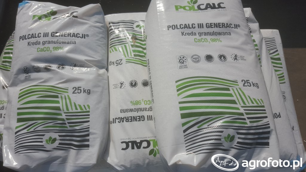

Kamil1996 18 Opublikowano 5 Kwietnia 2016 Miałem kredę granulowaną z PolCalcu i produkt godny polecenia. Momentalnie widać efekty:) Odnośnik do komentarza https://www.agrofoto.pl/forum/gallery/image/637369-kreda-granulowana-polcalc/#findComment-1912347
JarekBazydlo 3078 Opublikowano 5 Kwietnia 2016 Tylko w workach jest strasznie droga... Odnośnik do komentarza https://www.agrofoto.pl/forum/gallery/image/637369-kreda-granulowana-polcalc/#findComment-1912348
KacperDemczuk 427 Opublikowano 5 Kwietnia 2016 można wiedzieć po ile kupowałeś? Odnośnik do komentarza https://www.agrofoto.pl/forum/gallery/image/637369-kreda-granulowana-polcalc/#findComment-1912349
BARTEK333 1594 Opublikowano 6 Kwietnia 2016 430 zł/ tona Odnośnik do komentarza https://www.agrofoto.pl/forum/gallery/image/637369-kreda-granulowana-polcalc/#findComment-1913011
RafaKdziela 443 Opublikowano 30 Lipca 2016 Ta kreda to dziadostwo .Nic u mnie nie odkwasiła ziemi mimo wysokiej dawki 400kg na hektar. Odnośnik do komentarza https://www.agrofoto.pl/forum/gallery/image/637369-kreda-granulowana-polcalc/#findComment-1975664
damianzetor9540 2786 Opublikowano 30 Lipca 2016 Ta kreda to dziadostwo .Nic u mnie nie odkwasiła ziemi mimo wysokiej dawki 400kg na hektar. Dawka jak cholera, masz rację. :lol: 1 Odnośnik do komentarza https://www.agrofoto.pl/forum/gallery/image/637369-kreda-granulowana-polcalc/#findComment-1975674
RafaKdziela 443 Opublikowano 31 Lipca 2016 Dawka jak cholera, masz rację. :lol: No widzę ,że znawca z Ciebie ? . Odnośnik do komentarza https://www.agrofoto.pl/forum/gallery/image/637369-kreda-granulowana-polcalc/#findComment-1975935
celtis 13 Opublikowano 31 Lipca 2016 ph pewnie poniżej 5 i dawka 400kg/ha :lol: Odnośnik do komentarza https://www.agrofoto.pl/forum/gallery/image/637369-kreda-granulowana-polcalc/#findComment-1975941
RafaKdziela 443 Opublikowano 31 Lipca 2016 ph pewnie poniżej 5 i dawka 400kg/ha :lol: Spece przeczytajcie pierw etykietę skoro tacy do przodu jesteście .A tam pisze ,że dawki 500 kilo kredy to max pod zboża jednorazowo .Czytanie i myślenie nie boli !!!. Odnośnik do komentarza https://www.agrofoto.pl/forum/gallery/image/637369-kreda-granulowana-polcalc/#findComment-1975943
JD1188 127 Opublikowano 31 Lipca 2016 Ale brak wiedzy o wapnowaniu boli jeszcze bardziej Odnośnik do komentarza https://www.agrofoto.pl/forum/gallery/image/637369-kreda-granulowana-polcalc/#findComment-1975950
danielhaker 8053 Opublikowano 31 Lipca 2016 @RafaKdziela serio Ci mówię lepiej nie brnij w to, bo z każdym komentarzem więcej śmiechu jest. Polecam jakąś lekturę o wapnowaniu, chociażby przynajmniej ten temat, a nie czytanie etykiety na worku. Pozdro Odnośnik do komentarza https://www.agrofoto.pl/forum/gallery/image/637369-kreda-granulowana-polcalc/#findComment-1975969
Gość Opublikowano 31 Lipca 2016 Jakby producent napisał, że dawka min 3-4 t/ ha to nigdy byś tego nie kupił, bo wyszłoby 1500-1700zł/ ha. Odnośnik do komentarza https://www.agrofoto.pl/forum/gallery/image/637369-kreda-granulowana-polcalc/#findComment-1976004
Zawisza 256 Opublikowano 31 Lipca 2016 Gostek pewnie myśli że 400 kg wapna ureguluje pH, ja podziwiam klienta. Odnośnik do komentarza https://www.agrofoto.pl/forum/gallery/image/637369-kreda-granulowana-polcalc/#findComment-1976052
damianzetor9540 2786 Opublikowano 31 Lipca 2016 Już Ci powyżej napisali, myślałeś jaki to mądry jesteś i już Cię zgasili. Tomas dobrze napisał, jakby napisali że potrzeba 2-4 t/ha to nikt by tego nie kupił bo wychodzą kosmiczne ceny na ha.... Kreda granulowana to to samo co sypka tylko że jak nazwa mówi, jest granulowana. :lol: I tylko idiota uwierzy że jednej wystarczy 500 kg na ha, a drugiej można dać 4 t na ha i to wcale nie będzie mega dużo. :lol: Odnośnik do komentarza https://www.agrofoto.pl/forum/gallery/image/637369-kreda-granulowana-polcalc/#findComment-1976053
RafaKdziela 443 Opublikowano 31 Lipca 2016 To twierdzicie ,że producent nabija ludzi w butelkę .Ja do tej pory nigdy nie wapnowałem ,bo nie było takiej potrzeby.Ph mam 5,3 i ta kreda powinna coś zadziałać i ewidentnie widać ,że nie zadziałała .Reklamowałem ten towar u producenta i dodatkowo zrobiłem powtórne badania gleby .Jeszcze w tym tygodniu będę miał wyniki i będzie wiadomo z czym mam do czynienia .Za dawnych lat ojciec stosował dolomit i było oki .Ja krytyki się nie boję ,bo im więcej się sensownie wypowiecie ,tym moja rozmowa z producentem będzie inna ,tym bardziej po otrzymaniu wyniku analizy gleby . Odnośnik do komentarza https://www.agrofoto.pl/forum/gallery/image/637369-kreda-granulowana-polcalc/#findComment-1976238
Gość Opublikowano 31 Lipca 2016 Jak inaczej nazwać sprzedawanie dolomitu luzem za kikadziesiąt złotych i tego samego wapna po granulacji za 400 zł jak nie nabijaniem w butelkę? Odnośnik do komentarza https://www.agrofoto.pl/forum/gallery/image/637369-kreda-granulowana-polcalc/#findComment-1976251
RafaKdziela 443 Opublikowano 31 Lipca 2016 Cena to 460 zł . Odnośnik do komentarza https://www.agrofoto.pl/forum/gallery/image/637369-kreda-granulowana-polcalc/#findComment-1976255
slawek74 16721 Opublikowano 31 Lipca 2016 400-500 kg to do odżywiania roślin na bieżąco a nie poprawy ph . Odnośnik do komentarza https://www.agrofoto.pl/forum/gallery/image/637369-kreda-granulowana-polcalc/#findComment-1976264
RafaKdziela 443 Opublikowano 31 Lipca 2016 W takim razie jakie wapno polecacie na glebę 4a,b glina ? .Ta kreda wysiana jesienią na ścierń pod kuku w ilości 600 kg pięknie zadziałała . Odnośnik do komentarza https://www.agrofoto.pl/forum/gallery/image/637369-kreda-granulowana-polcalc/#findComment-1976266
Gość Opublikowano 31 Lipca 2016 Na ciężkich glebach można pokusić się o wano tlenkowe. Na słabych glebach możesz zastosować szybko, ale krótko działającą kredę lub jej starszą formę dolomit działający wolno, ale efekt utrzymuje się dłużej. Jest temat o wpanowaniu i tam wszystkiego się dowiesz. Daniel chyba w swoim komentarzu wyżej podał link do tematu. Odnośnik do komentarza https://www.agrofoto.pl/forum/gallery/image/637369-kreda-granulowana-polcalc/#findComment-1976278
danielhaker 8053 Opublikowano 31 Lipca 2016 Kreda jak najbardziej, ale stosując odpowiednie dawki. Poniżej tabela przedstawiająca orientacyjne dawki w przeliczeniu na tonę czystego CaO. W zależności od rodzaju wapna i ilości % CaO w danym wapnie trzeba sobie obliczyć dawkę a tutaj tabela z przedziałami ph dla danych gleb Odnośnik do komentarza https://www.agrofoto.pl/forum/gallery/image/637369-kreda-granulowana-polcalc/#findComment-1976279
Zawisza 256 Opublikowano 31 Lipca 2016 Po dawce 400kg/ha zmiany w pH nie będzie. Wapno granulowane jest alternatywą dla powiedzmy dokarmienia rośliny, no i jest łatwiejsze w rozsiewaniu, osobiscie stosuję granulat na lucernę. Odnośnik do komentarza https://www.agrofoto.pl/forum/gallery/image/637369-kreda-granulowana-polcalc/#findComment-1976289
wilhelm 409 Opublikowano 31 Lipca 2016 Tlenek! Ludzie, przestańcie w końcu nabijać kieszeń tym wszystkim skurwysynom od granulek, itp.!! Odnośnik do komentarza https://www.agrofoto.pl/forum/gallery/image/637369-kreda-granulowana-polcalc/#findComment-1976355
