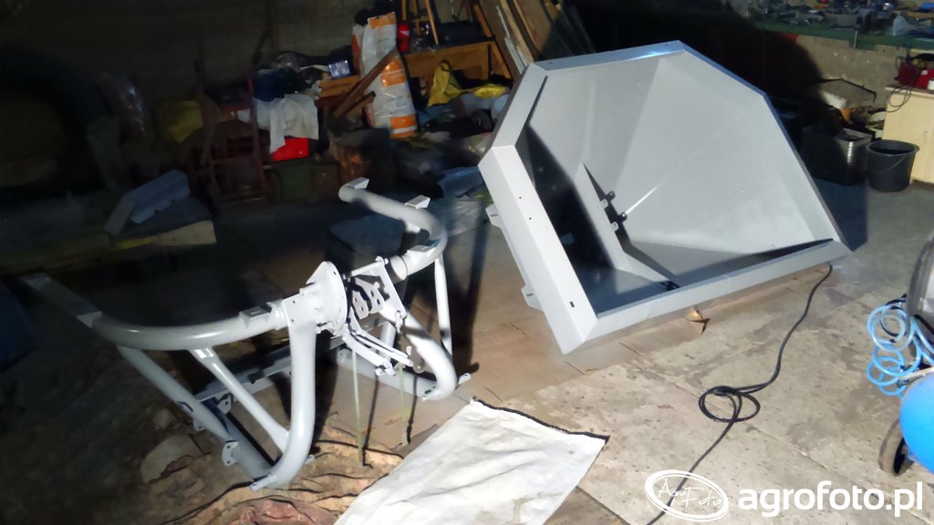

Remont Amazonki. Obecnie wypiaskowana i zapodkładowana

Botannick 25 Opublikowano 25 Lutego 2016 nie lepsze było by dać ocynkowac? Odnośnik do komentarza https://www.agrofoto.pl/forum/gallery/image/629324-amazone-za-f-1004/#findComment-1883361
Mateusz19980916 305 Opublikowano 25 Lutego 2016 W czas sie wziąłeś za remont nie było chętnych na niego ? Odnośnik do komentarza https://www.agrofoto.pl/forum/gallery/image/629324-amazone-za-f-1004/#findComment-1883408

PaWeL07 351 Opublikowano 25 Lutego 2016 Chętni byli, ale cena mnie nie zadowalała. Postanowiłem więc go dopieścić i zostawić sobie. Najlepsze co po rozbiórce się okazało, to kompletnie zgnita tylna ścianka przekładni Przekładnia została reanimowana, więc pośmiga trochę Co do cynkowania to nawet nie wpadłem na taki pomysł. Pomalowałem 3 warstwy podkładu epoxydowego, na to dam 3 warstwy farby poliuretanowej i powinno trzymać jakiś czas Odnośnik do komentarza https://www.agrofoto.pl/forum/gallery/image/629324-amazone-za-f-1004/#findComment-1883577
agro973 41 Opublikowano 25 Lutego 2016 Ile cię wyniosło piaskowanie? Odnośnik do komentarza https://www.agrofoto.pl/forum/gallery/image/629324-amazone-za-f-1004/#findComment-1883624
leonardo111 120 Opublikowano 25 Lutego 2016 Malujesz tu gdzie teraz jest ten rozsiewacz ? Odnośnik do komentarza https://www.agrofoto.pl/forum/gallery/image/629324-amazone-za-f-1004/#findComment-1883630
PaWeL07 351 Opublikowano 25 Lutego 2016 200 zł. Malowany w tym garażu, a co? Odnośnik do komentarza https://www.agrofoto.pl/forum/gallery/image/629324-amazone-za-f-1004/#findComment-1883636
14thekamil14 783 Opublikowano 25 Lutego 2016 Marzy mi się taki Amazone 2 talerzowy i żeby chociaż big-bag wchodził A to piaskowanie to dobra sprawa i wcale nie taka droga. Odnośnik do komentarza https://www.agrofoto.pl/forum/gallery/image/629324-amazone-za-f-1004/#findComment-1883643
Mateusz19980916 305 Opublikowano 25 Lutego 2016 Z mechanicznych rzeczy coś mu dolegało czy tylko o rudą chodziło ? Mógłbyś powiedzieć gdzie piaskowałeś i ile zapłaciłeś za tą usługę ? Odnośnik do komentarza https://www.agrofoto.pl/forum/gallery/image/629324-amazone-za-f-1004/#findComment-1883734
PaWeL07 351 Opublikowano 25 Lutego 2016 Przekładnia była nieszczelna i trochę olej gubił. Po za tym pod mieszadłami był trochę nieszczelny. Tak jak pisałem wcześniej, za piaskowanie 200 zł, a piaskowałem w okolicy Siemiatycz. Odnośnik do komentarza https://www.agrofoto.pl/forum/gallery/image/629324-amazone-za-f-1004/#findComment-1883766
KamilC330M 174 Opublikowano 25 Lutego 2016 Jak sie objawia awaria przekładni po za tym ze olej kapie? T25 bardzo z nią rzuca? Jakie oferty cenowe na nią dostawaleś? Odnośnik do komentarza https://www.agrofoto.pl/forum/gallery/image/629324-amazone-za-f-1004/#findComment-1883779
slawek99 16 Opublikowano 8 Marca 2018 Dnia 25.02.2016 o 13:08, Botannick napisał: nie lepsze było by dać ocynkowac? Mam pytanie , jak wygląda sprawa malowania maszyny na świeżo zrobiony ocynk ? Odnośnik do komentarza https://www.agrofoto.pl/forum/gallery/image/629324-amazone-za-f-1004/#findComment-2285403
tytanowyJanusz 5142 Opublikowano 8 Marca 2018 jeśli ocynkowane to po co dodawać sobie roboty i malować? a jeśli już malować to na pewno odtłuścić i specjalna farba na to Odnośnik do komentarza https://www.agrofoto.pl/forum/gallery/image/629324-amazone-za-f-1004/#findComment-2285443
