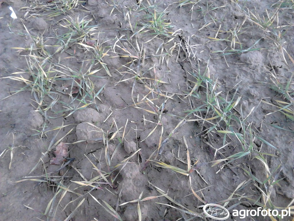

18.02.2016 a tak wyglada teraz 3ha czy ktos wie jaka moze byc przyczyna takiej zmiany kolorow?
renovoltage 495 Opublikowano 23 Lutego 2016 Patrząc co dzieje się z moim Juliusem, ginie w oczach to tutaj też zapowiada się że mógł wymarznąć i dopiero zaczyna go brać, mimo że wcześniej był zielony Odnośnik do komentarza https://www.agrofoto.pl/forum/gallery/image/629065-pszenica-julius/#findComment-1881942
8Seba8 8 Opublikowano 23 Lutego 2016 a no wlasnie jeszcze w polowie stycznia byl zielony a teraz niestety wyglada tak niby jak wyrywalem to widac ze wiekszosc puszna nowe korzonki wiec moze tragedii nie bedzie nie usmiecha mi sie orac 3 ha Odnośnik do komentarza https://www.agrofoto.pl/forum/gallery/image/629065-pszenica-julius/#findComment-1882000
androproteam 31 Opublikowano 23 Lutego 2016 Od polowy stycznia jak by wymarzł to juz dawno by było siano Odnośnik do komentarza https://www.agrofoto.pl/forum/gallery/image/629065-pszenica-julius/#findComment-1882006
androproteam 31 Opublikowano 23 Lutego 2016 Od polowy stycznia jak by wymarzł to juz dawno by było siano Odnośnik do komentarza https://www.agrofoto.pl/forum/gallery/image/629065-pszenica-julius/#findComment-1882007
8Seba8 8 Opublikowano 23 Lutego 2016 te liscie w wiekszosci sa fioletowe a czytalem ze to niby niedobor fosrofu przez to ze sa zbyt niskie dobowe temperatury ale ile w tym prawdy to nie wiem pod korzen dalem 250kg polifoski 6 i 100kg saletrzaku /ha dodalem tez fotke z polowy stycznia ale cos nie zatwierdzili jesszcze Odnośnik do komentarza https://www.agrofoto.pl/forum/gallery/image/629065-pszenica-julius/#findComment-1882014
androproteam 31 Opublikowano 23 Lutego 2016 Jak puszcza korzenie to zyje Odnośnik do komentarza https://www.agrofoto.pl/forum/gallery/image/629065-pszenica-julius/#findComment-1882029
8Seba8 8 Opublikowano 23 Lutego 2016 to teraz ile sypnac azotu zeby ja wzmocnic 200kg /ha saletry styknie? Odnośnik do komentarza https://www.agrofoto.pl/forum/gallery/image/629065-pszenica-julius/#findComment-1882040
androproteam 31 Opublikowano 23 Lutego 2016 200 kg mysle ze wystrczy, a jeszcze ze tak zapytam kiedy była siana ta pszenica? Odnośnik do komentarza https://www.agrofoto.pl/forum/gallery/image/629065-pszenica-julius/#findComment-1882048
8Seba8 8 Opublikowano 23 Lutego 2016 poczatek pazdziernika dodatkowo we wrzesniu dalem 500kg kredy granulowanej na ha stanowisko po gryce uprawaianej przez dzierzawce niestety w skali 1-10 dal bym jej max 2 porazka totalna byla dlatego odebralem pole Odnośnik do komentarza https://www.agrofoto.pl/forum/gallery/image/629065-pszenica-julius/#findComment-1882061
John175 50 Opublikowano 25 Lutego 2016 Julius tak prawie zawsze wygląda po zimie i nie ważne jakie były mrozy. Już kilka lat Juliusa sieje i jak jest później posiany to na wiosne ma żółte i fioletowe liście- taka odmiana - ale odbije i będzie normalna. Odnośnik do komentarza https://www.agrofoto.pl/forum/gallery/image/629065-pszenica-julius/#findComment-1883497
8Seba8 8 Opublikowano 25 Lutego 2016 dzieki bogu ale bylem dzis 5 km dalej gdziee mam tez juliusa ale dzien pozniej sianego i jest elegncko zielony Odnośnik do komentarza https://www.agrofoto.pl/forum/gallery/image/629065-pszenica-julius/#findComment-1883559
aadamm153 2 Opublikowano 26 Lutego 2016 To nie wymarzło, tylko efekt wysmalania:"Wysmalanie zbóż Wysmalanie zbóż występuje gdy zboża nie są pokryte pokrywą śnieżną, gdy następuje dłuższe obniżenie temperatury i gdy przez dłuższy czas wieje wiatr. Jest to nieinfekcyjna choroba zbóż. Objawy: Chore rośliny stopniowo więdną, brunatnieją i zamierają. Takie zjawisko ma miejsce w wyniku stopniowego odsłaniania węzłów krzewienia i nadmiernej utraty wody przez rośliny, która nie może być uzupełniona przez korzenie z powodu niskich temperatur Przyczyną choroby jest długo utrzymująca się zimą niska temperatura i wiejący wiatr. Zapobieganie: Ochrona polega na: - uprawianiu odmian o wyższej odporności na wysmalenie - unikaniu przenawożenia azotem - stosowaniu pełnego i wymaganego nawożenia fosforem i potasem - stosowaniu osłon od wiatru np. zadrzewienie śródpolne." Odnośnik do komentarza https://www.agrofoto.pl/forum/gallery/image/629065-pszenica-julius/#findComment-1883993
