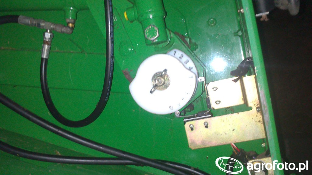

do czego i jak to dziala ?
pawelek11 28 Opublikowano 19 Lutego 2016 Na jednej ustawia się wielkość beli po której automatycznie się owijanie załączy. A druga chyba od miękkiego rdzenia. Odnośnik do komentarza https://www.agrofoto.pl/forum/gallery/image/628208-prasa-john-deere-570/#findComment-1878404
matosek86 0 Opublikowano 19 Lutego 2016 dokładnie tak. Odnośnik do komentarza https://www.agrofoto.pl/forum/gallery/image/628208-prasa-john-deere-570/#findComment-1878420
nuss 0 Opublikowano 19 Lutego 2016 Na jednej ustawia się wielkość beli po której automatycznie się owijanie załączy. A druga chyba od miękkiego rdzenia. Dzieki, a miales czy masz taka prase? Odnośnik do komentarza https://www.agrofoto.pl/forum/gallery/image/628208-prasa-john-deere-570/#findComment-1878487
pawelek11 28 Opublikowano 19 Lutego 2016 Mam 572 ale w nich wszystko takie same jest. Odnośnik do komentarza https://www.agrofoto.pl/forum/gallery/image/628208-prasa-john-deere-570/#findComment-1878597
nuss 0 Opublikowano 19 Lutego 2016 Mam 572 ale w nich wszystko takie same jest. a wiesz moze od czego jest przelacznik prawo lewo w sterowniku? Odnośnik do komentarza https://www.agrofoto.pl/forum/gallery/image/628208-prasa-john-deere-570/#findComment-1878629
pawelek11 28 Opublikowano 19 Lutego 2016 A jaki masz sterownik taki z 3 pokrętłami? Jeśli taki to u mnie prawo lewo jest siatka sznurek przełączanie a drugi taki sam przełącznik to ramie od sznurka tym się przesuwa. Odnośnik do komentarza https://www.agrofoto.pl/forum/gallery/image/628208-prasa-john-deere-570/#findComment-1878672
nuss 0 Opublikowano 19 Lutego 2016 A jaki masz sterownik taki z 3 pokrętłami? Jeśli taki to u mnie prawo lewo jest siatka sznurek przełączanie a drugi taki sam przełącznik to ramie od sznurka tym się przesuwa. tak wlasnie taki. wlasnie ramie sie przesuwa w prawo lewo ale jaki to ma cel? Odnośnik do komentarza https://www.agrofoto.pl/forum/gallery/image/628208-prasa-john-deere-570/#findComment-1878727
pawelek11 28 Opublikowano 19 Lutego 2016 Czasami trzeba ręcznie cofnąć czy coś ale to już zobaczysz przy pracy. Możesz twż w ten sposób sam rosprowadzać sznurek po beli w trakcie owijania. Odnośnik do komentarza https://www.agrofoto.pl/forum/gallery/image/628208-prasa-john-deere-570/#findComment-1878771
damik10 463 Opublikowano 19 Lutego 2016 Ja mam 570 ale takiego czegoś u mnie nie ma :huh: Widocznie przez to że u mnie jest inny sterownik ^^ Odnośnik do komentarza https://www.agrofoto.pl/forum/gallery/image/628208-prasa-john-deere-570/#findComment-1878823
nuss 0 Opublikowano 19 Lutego 2016 Ja mam 570 ale takiego czegoś u mnie nie ma :huh: Widocznie przez to że u mnie jest inny sterownik ^^ a no no chyba pisalismy na youtube o tej prasie Odnośnik do komentarza https://www.agrofoto.pl/forum/gallery/image/628208-prasa-john-deere-570/#findComment-1878831
nuss 0 Opublikowano 19 Lutego 2016 Czasami trzeba ręcznie cofnąć czy coś ale to już zobaczysz przy pracy. Możesz twż w ten sposób sam rosprowadzać sznurek po beli w trakcie owijania. ale to chyba malo precyzyjne ? Odnośnik do komentarza https://www.agrofoto.pl/forum/gallery/image/628208-prasa-john-deere-570/#findComment-1878834
pawelek11 28 Opublikowano 19 Lutego 2016 Bardzo mało precyzyjne. Ale da się to wyczuć. Ja większość i tak robię siatką ale kolega ma 570 dłużej niż ja i tylko ręcznie owija. Odnośnik do komentarza https://www.agrofoto.pl/forum/gallery/image/628208-prasa-john-deere-570/#findComment-1878841
nuss 0 Opublikowano 20 Lutego 2016 Bardzo mało precyzyjne. Ale da się to wyczuć. Ja większość i tak robię siatką ale kolega ma 570 dłużej niż ja i tylko ręcznie owija. to musi miec wprawe w tym Odnośnik do komentarza https://www.agrofoto.pl/forum/gallery/image/628208-prasa-john-deere-570/#findComment-1879223
