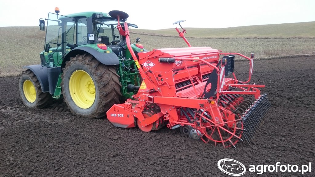

Michall51 68 Opublikowano 21 Lutego 2016 jak się siewnik sprawuje? z jaką prędkością obrotową silnika siejesz i ile km/h? Odnośnik do komentarza https://www.agrofoto.pl/forum/gallery/image/628148-john-deere-6930-kuhn/#findComment-1880095
grzegorz8891 3 Opublikowano 22 Lutego 2016 siewnik ok, fajnie równo sieje. była niepewność czy będzie ziarno dobrze leciało jadąc z górki ale nic się nie dzieje, leci równo jak w jedną tak i w drugą Obroty silnika do 1700 a z szybkością to różnie 7-12 km/h. mam pagórkowaty teren więc jeżdżę wolniej. a Tobie jak się sprawuje bo widziałem w galerii integre? Odnośnik do komentarza https://www.agrofoto.pl/forum/gallery/image/628148-john-deere-6930-kuhn/#findComment-1881152
Michall51 68 Opublikowano 26 Lutego 2016 U nas również jest pagórkowaty teren, ale też nie ma problemów z ziarnem w skrzyni. Zawsze sieje do końca, nawet gdy ziarna jest już mało. Siejesz na 540 czy 540 eco? Integra pracuje drugi sezon bez zarzutu, jesteśmy z niej zadowoleni a kolega widzę z okolic Tomaszowa Lubelskiego? sądząc po rejestracji LTM? Odnośnik do komentarza https://www.agrofoto.pl/forum/gallery/image/628148-john-deere-6930-kuhn/#findComment-1884061
grzegorz8891 3 Opublikowano 27 Lutego 2016 540 eco chociaż w tamtym roku zdarzyło się 1000 bo bardzo duże twarde bryły ziemi sie wyorały, susza:/ tak z okolic tomaszowa, dokładniej Telatyn Ulhowek a kolega daleko za hrubieszowem? Odnośnik do komentarza https://www.agrofoto.pl/forum/gallery/image/628148-john-deere-6930-kuhn/#findComment-1884694
Michall51 68 Opublikowano 28 Lutego 2016 nieee, rzut beretem Odnośnik do komentarza https://www.agrofoto.pl/forum/gallery/image/628148-john-deere-6930-kuhn/#findComment-1885595
damiank33 64 Opublikowano 4 Kwietnia 2016 jak wygląda obsługa brony wirnikowej, tzn. czy trzeba co jakiś czas wymieniać olej a jeśli tak to jaki i gdzie jest jakiś korek spustowy bądź wlewu? Odnośnik do komentarza https://www.agrofoto.pl/forum/gallery/image/628148-john-deere-6930-kuhn/#findComment-1911978
grzegorz8891 3 Opublikowano 25 Kwietnia 2016 wanna jest bezobsługowa, olej w przekładni co 100 godz pracy trzeba wymieniać, korki są do wypuszczenia i wlania oleju, do smarowania jeszcze dwa łożyska na wale i tyle obsługi Odnośnik do komentarza https://www.agrofoto.pl/forum/gallery/image/628148-john-deere-6930-kuhn/#findComment-1925561
