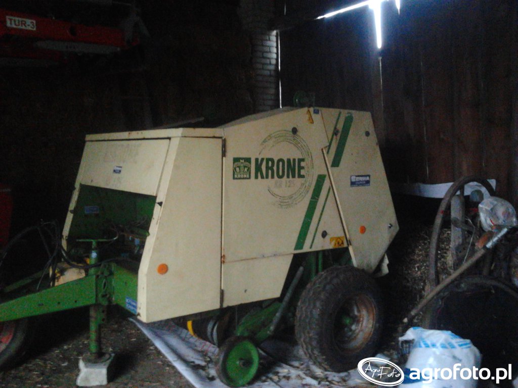

bartek01023 25 Opublikowano 18 Lutego 2016 jaka cena? ktory rok? ladny egzemplarz Odnośnik do komentarza https://www.agrofoto.pl/forum/gallery/image/628144-krone-kr-125/#findComment-1878003

Piotrek1975 1415 Opublikowano 18 Lutego 2016 Czemu Krone i czemu łańcuchowa? Bezawaryjności życzę. Odnośnik do komentarza https://www.agrofoto.pl/forum/gallery/image/628144-krone-kr-125/#findComment-1878289
grzesmaly 702 Opublikowano 18 Lutego 2016 kologo jak masz tyra lub ladowacz na tyl to sprzedaj wehikuł czasu (kostke ) i kup sobie okragla zobaczysz jaka to wygoda i przyspieszenie zbierania belek a napewno nie bedziesz sie martwil ze belki na polu ci zmokna hehe . ja mam krone 155 i jak masz zdrowy egzemplasz to zapominasz o remontach przez najblizsze lata ewentualnie kliny na podbieraku bynajmniej ja u siebie raz na sezon je wymieniam . bez awaryjnosci Odnośnik do komentarza https://www.agrofoto.pl/forum/gallery/image/628144-krone-kr-125/#findComment-1878322
Piotrek6911 5 Opublikowano 19 Lutego 2016 Rok to 96,kupiłem ją za 13,200 a wybrałem ją dlatego że koleszka mi ją polecał ponieważ miał taką samą tylko czerwoną i przez ładnych parę lat mu służyła a teraz zakupił tak samo krone tylko nówkę,miałem zamiar kupić jd 550 ale trochę pojeździłem i wybór padł na tą. Mam do was koledzy pytanie ponieważ mam w swoim zetorze tylko wyjście i powrót i jak mogę rozwiązać podłączenie prasy do niego jak ona ma wyjścia od podbieraka i klapy ?? Odnośnik do komentarza https://www.agrofoto.pl/forum/gallery/image/628144-krone-kr-125/#findComment-1878392

pawlus224 2673 Opublikowano 19 Lutego 2016 Tez w tym roku Kupie prasę , ale szukam wśród zmienno komorowych . Jakiej szerokości masz podbieracz ? Odnośnik do komentarza https://www.agrofoto.pl/forum/gallery/image/628144-krone-kr-125/#findComment-1878453
Piotrek6911 5 Opublikowano 19 Lutego 2016 Podbierak ma 1,5m, nie ma ona siatki,ma dwa przewody od hydrauliki jeden chyba od klapy a drugi od podbieraka a mój zetor ma tylko jedno wyjście i nie da rady dwóch na raz zasilić i nie wiem jak to rozwiązać ?? Odnośnik do komentarza https://www.agrofoto.pl/forum/gallery/image/628144-krone-kr-125/#findComment-1878526
grzesmaly 702 Opublikowano 19 Lutego 2016 zawor hydrauliczy lewo prawo . jak opuscisz podbierak przelanczasz zawor i sterujesz klapą ja mam tak w swojej 155 fabrycznie Odnośnik do komentarza https://www.agrofoto.pl/forum/gallery/image/628144-krone-kr-125/#findComment-1878580
Piotrek6911 5 Opublikowano 19 Lutego 2016 A gdzie się znajduje tan zawór kolego ??? Odnośnik do komentarza https://www.agrofoto.pl/forum/gallery/image/628144-krone-kr-125/#findComment-1878765
Piotrek1975 1415 Opublikowano 19 Lutego 2016 Może musisz kupić, kumpel też tak zrobił tylko zamocował go za raz przy złączach w ciągniku i tylko rękę wyciągał i cyk. Odnośnik do komentarza https://www.agrofoto.pl/forum/gallery/image/628144-krone-kr-125/#findComment-1878844
grzesmaly 702 Opublikowano 19 Lutego 2016 na oxl zobacz jest tego w brut za 100/200zl jak jutro nie zapomne to zrobie ci fotke jak to jest u mnie Odnośnik do komentarza https://www.agrofoto.pl/forum/gallery/image/628144-krone-kr-125/#findComment-1878849
Piotrek6911 5 Opublikowano 19 Lutego 2016 To zrób zdjęcie to będę trochę mądrzejszy Wrzućcie mi link z tym zaworem bo nie wiem za bardzo jak on wygląda. Odnośnik do komentarza https://www.agrofoto.pl/forum/gallery/image/628144-krone-kr-125/#findComment-1878854
grzesmaly 702 Opublikowano 23 Lutego 2016 u mnie w galerii juz masz fotke jak jest u mnie Odnośnik do komentarza https://www.agrofoto.pl/forum/gallery/image/628144-krone-kr-125/#findComment-1881927
grzesmaly 702 Opublikowano 23 Lutego 2016 http://olx.pl/i2/oferta/zawor-hydrauliczny-trojdrozny-trzydrozny-1-2-m18-3-8-m22-CID628-ID4fgNH.html#:c5e04e2bfe Odnośnik do komentarza https://www.agrofoto.pl/forum/gallery/image/628144-krone-kr-125/#findComment-1881958
