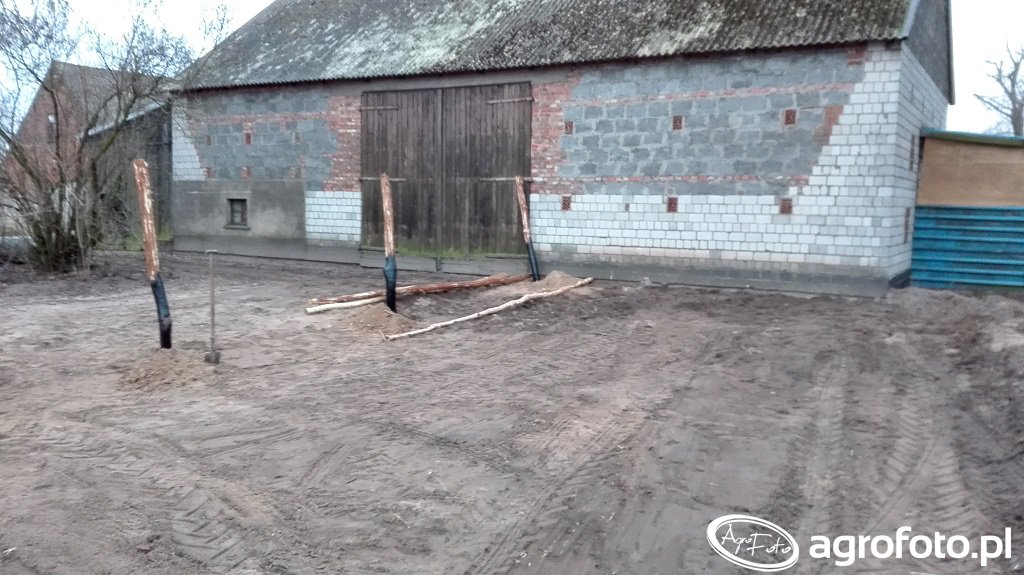

withanight 1109 Opublikowano 11 Lutego 2016 Dlaczego cześć tej stodoly z jakiegoś suporexu a góra z pustaka? tak od początku czy coś było przerabiane? Odnośnik do komentarza https://www.agrofoto.pl/forum/gallery/image/626837-budowa-okolnika/#findComment-1872648
grzesmaly 702 Opublikowano 11 Lutego 2016 sadze ze po pożarze sciany byly remontowane Odnośnik do komentarza https://www.agrofoto.pl/forum/gallery/image/626837-budowa-okolnika/#findComment-1872679
Mattti 456 Opublikowano 11 Lutego 2016 Nie, po prostu za komuny nie było niczego i się budowało, z czego się da Odnośnik do komentarza https://www.agrofoto.pl/forum/gallery/image/626837-budowa-okolnika/#findComment-1872723
traktorzystac330 578 Opublikowano 12 Lutego 2016 U dziadka obora jest z pustaka cegły zwykłej czerwonej i białej i z cegły szamotowej wymurowana Do czego to będzie służyć ? Odnośnik do komentarza https://www.agrofoto.pl/forum/gallery/image/626837-budowa-okolnika/#findComment-1873418
Mattti 456 Opublikowano 12 Lutego 2016 W prawej części stodoły będą opasy, w ścianie będą wrota i będą sobie wychodzić na okólnik kiedy będą chciały Odnośnik do komentarza https://www.agrofoto.pl/forum/gallery/image/626837-budowa-okolnika/#findComment-1873545
adizetor 37 Opublikowano 12 Lutego 2016 Jak głęboko wkopales? Jakiś beton tez czy nie? Odnośnik do komentarza https://www.agrofoto.pl/forum/gallery/image/626837-budowa-okolnika/#findComment-1873596
Mattti 456 Opublikowano 12 Lutego 2016 Około 30 cm. Miał być beton, ale chyba jednak nie będzie. Odnośnik do komentarza https://www.agrofoto.pl/forum/gallery/image/626837-budowa-okolnika/#findComment-1873614
adizetor 37 Opublikowano 12 Lutego 2016 Myślisz, że wytrzyma przy większych sztukach? Odnośnik do komentarza https://www.agrofoto.pl/forum/gallery/image/626837-budowa-okolnika/#findComment-1873619
Mattti 456 Opublikowano 12 Lutego 2016 Na razie dużo ich nie będzie. Odnośnik do komentarza https://www.agrofoto.pl/forum/gallery/image/626837-budowa-okolnika/#findComment-1873644
Gość Opublikowano 19 Lutego 2016 Około 30 cm. To stanowczo za mało, gdy by było wbijane no to jeszcze ale tak to cienko, bydle się oprze 50 razy i poleci. ja mam wbijane po 60 a i tak się chwieje trochę <_< Odnośnik do komentarza https://www.agrofoto.pl/forum/gallery/image/626837-budowa-okolnika/#findComment-1878543
Szu15000 234 Opublikowano 19 Lutego 2016 30cm? u nas jest 1m wkopane i jak sie oprze kilka sztuk to lekko pracuje, a slupki juz 5lat w ziemi mamy wkopane, takze zaloz gps bykom zeby latwiej bylo szukac Odnośnik do komentarza https://www.agrofoto.pl/forum/gallery/image/626837-budowa-okolnika/#findComment-1878777
Mattti 456 Opublikowano 19 Lutego 2016 30 cm jest wybrane ziemi, nie zrozumiałem pytania. Słupki są wkopane na około 80-90 cm. Odnośnik do komentarza https://www.agrofoto.pl/forum/gallery/image/626837-budowa-okolnika/#findComment-1878798
