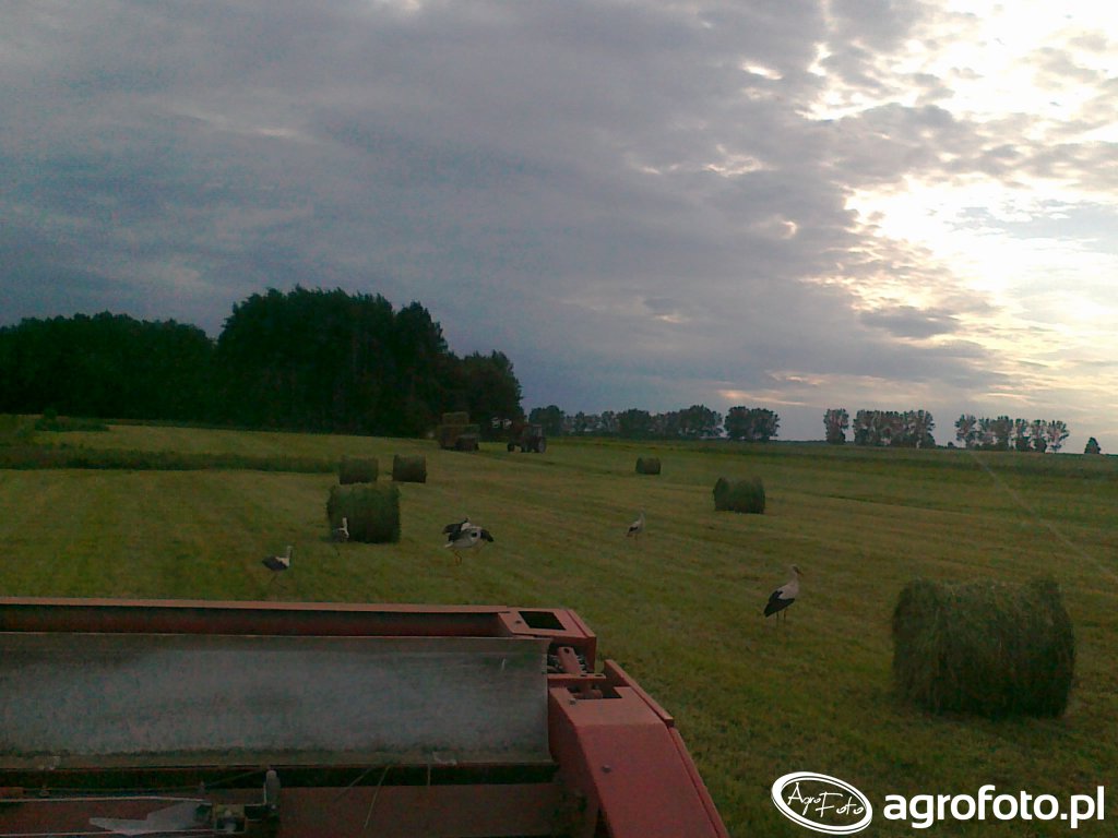

stuart 121 Opublikowano 5 Lutego 2016 Takim samym zestawem robię i idzie bajki ^^ raz na 1 000 obr. zrobiłem kilka bel ciągnik ledwo ledwo dał radę a bela wyglądała jak po pasówce Często też ślizgają się taśmy od womu to muszę ręką dźwignię do tyłu ciągnąć i idzie robota dalej Odnośnik do komentarza https://www.agrofoto.pl/forum/gallery/image/625660-belarus-820-metal-fach/#findComment-1868160
stuart 121 Opublikowano 5 Lutego 2016 A patent na zapchany podbierak to przełączam na 3,5,włączam WOM i kawałek do tyłu. Ale nie jak jest mocno zbite, bo inaczej zęby szlak trafi i napinacze. Odnośnik do komentarza https://www.agrofoto.pl/forum/gallery/image/625660-belarus-820-metal-fach/#findComment-1868165
wojtus092 1 Opublikowano 6 Lutego 2016 ja zapchany podbieracz inaczej traktuje znaczy się tak długo opuszczam i podnoszę podbieracz aż przepchnie to a jak tak nie pomoże to ręcznie się mecze. oczywiście mowy nie ma o popychaniu noga . A prasa od paru lat pod 1025.3 belarusem chodzi i tam nie ma że ślizga albo idzie albo ciągnik gaśnie Odnośnik do komentarza https://www.agrofoto.pl/forum/gallery/image/625660-belarus-820-metal-fach/#findComment-1868510
