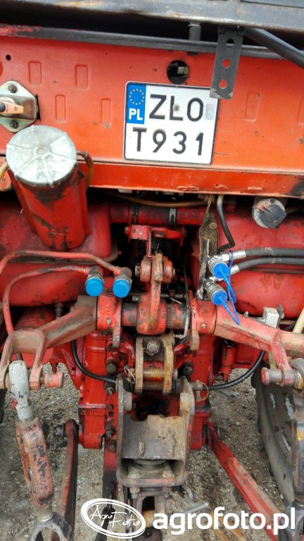

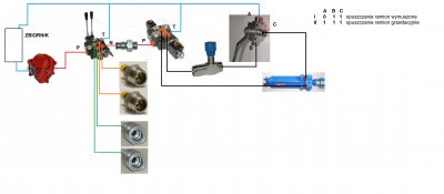

dodatkowe dwa wyjścia i po prawej mocowanie czujnika do EHR
czesio200 3401 Opublikowano 31 Stycznia 2016 w moim hydraulika jest już na wężach a wyjścia są na błotniku. Odnośnik do komentarza https://www.agrofoto.pl/forum/gallery/image/625027-hydraulika-mtz/#findComment-1863477

turtojs 447 Opublikowano 28 Lutego 2016 kolego skąd pociagnoles te dwa dodatkowe wyjścia? z wyjść na tura przy masce? Odnośnik do komentarza https://www.agrofoto.pl/forum/gallery/image/625027-hydraulika-mtz/#findComment-1885226

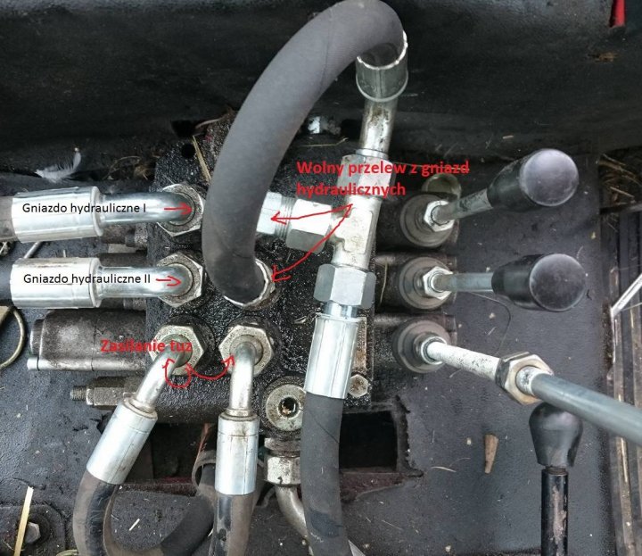

myharry 5 Opublikowano 2 Marca 2016 Tutaj mala przeróbka Odnośnik do komentarza https://www.agrofoto.pl/forum/gallery/image/625027-hydraulika-mtz/#findComment-1888434

stachu12 1 Opublikowano 20 Września 2019 Chciałem zapytać czy jest możliwość wpięcia dodatkowego 3 gniazda hydraulicznego w takiej samej konfiguracji jak na zdj, dzwoniłem do agricoli i Pan powiedział ze jest możliwość na sekcji pływającej tuza za pomocą trójnika tylko za bardzo nie moge sobie wyobrazić, mógłby mi ktos to podpowiedzieć? Odnośnik do komentarza https://www.agrofoto.pl/forum/gallery/image/625027-hydraulika-mtz/#findComment-2566290
