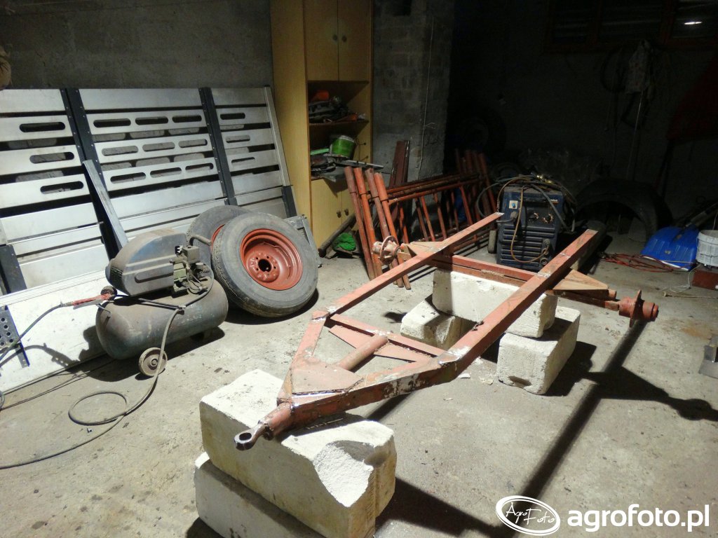

Z każdym dniem ramy coraz mniej.... Na razie tyle wycinania teraz powoli zacznie przybywać elementów
lisu9708 39 Opublikowano 30 Stycznia 2016 Czekam na efekt końcowy Co to za spawarka tam stoi ? Odnośnik do komentarza https://www.agrofoto.pl/forum/gallery/image/624943-podwozie/#findComment-1863031
Gość marekfarmer Opublikowano 30 Stycznia 2016 ta rama jest z kątownika czy ceownika Odnośnik do komentarza https://www.agrofoto.pl/forum/gallery/image/624943-podwozie/#findComment-1863058
withanight 1109 Opublikowano 30 Stycznia 2016 To na lewo to burty i jakiś przód od tira czy co to? Odnośnik do komentarza https://www.agrofoto.pl/forum/gallery/image/624943-podwozie/#findComment-1863069
prorok 2641 Opublikowano 30 Stycznia 2016 @Lisu9708 Dopiero początek Jak już będę miał wszystkie potrzebne elementy to samo poskładanie w całość to już pikuś Migomat Szwagra Spawarka można powiedzieć samoróbka Tzn...Był gość który sam składał migomaty i u niego zamówili .Sam bym sobie taki zamówił bo "sklepowe" się do tego nie umywają Szwagier ma dwa takie migomaty i dodatkowo kupili "sklepowy" żeby mieć coś na 230V ale ten sklepowy padł zaraz po gwarancji a te śmigają bez problemów... @MarekFarmer Rama z kątownika 50 tyle że grubego ;)ale ramę będę "zamykał" dodatkowo drugą 50 i będzie z tego profil zamknięty:) @Wiithanight Tak jak piszesz to aluminiowe burty i przegroda tyle że z Forda Transita Szwagier robi Gościowi całą nową ramę pod pakę ...niby auto z 2001 roku a rama pod paką taka zgnita że już nie ma co ratować(szkoda że fotki nie zrobiłem)...tylko trzeba wszystko od podstaw robić.. Odnośnik do komentarza https://www.agrofoto.pl/forum/gallery/image/624943-podwozie/#findComment-1863108
withanight 1109 Opublikowano 30 Stycznia 2016 Widziałem peugeota boxera w takim stanie jak opowiadasz, dół ramy i cały dół szoferki same dziury, ponoć sól tak wszystko zjadła, nie pamiętam skąd sprowadzony. Ile taki robiony migomat kosztował? Odnośnik do komentarza https://www.agrofoto.pl/forum/gallery/image/624943-podwozie/#findComment-1863121
prorok 2641 Opublikowano 30 Stycznia 2016 Tutaj szoferka zdrowa główna rama zdrowiutka ale ta górna pod paczką tak zeżarta przez rdzę że już nie ma co ratować i całą będą robić od podstaw. Jak bym tego nie widział ( auto stoi i u mnie pod domem rozbierali ) to ciężko by było mi uwierzyć..normalnie sieczka Poproszę Szwagra może fotkę zrobi bo zabrali to do siebie żeby mieć wzór Z tego co Szwagier mówi to parę lat do tyłu kosztował ok 2200zł Szkoda że dzisiaj już facet tego nie robi bo bym bez zastanowienia takiego sobie sprawił Odnośnik do komentarza https://www.agrofoto.pl/forum/gallery/image/624943-podwozie/#findComment-1863128
14thekamil14 783 Opublikowano 30 Stycznia 2016 U mnie w Ducacie z 2005 roku, kupionego na początku stycznia 2015 też rama pod paką była tak zgnita że szok. Ale powspawywane są nowe blachy tam gdzie było bardzo przegnite i się trzyma dobrze. A na samochodzie rama wyglądała (od paki, nie główna) na tylko do malowania a po zdjęciu skrzyni cała się "rozlazła". Odnośnik do komentarza https://www.agrofoto.pl/forum/gallery/image/624943-podwozie/#findComment-1863144
prorok 2641 Opublikowano 1 Lutego 2016 Ten chyba jest z 2001 roku,kupiony nowy...Z początku jak oglądali na Aucie to też liczyli że się da połatać ale jak już to ściągnęliśmy to okazało się że nie ma czego ratować i trzeba cały spód paczki robić nowy Odnośnik do komentarza https://www.agrofoto.pl/forum/gallery/image/624943-podwozie/#findComment-1864755
