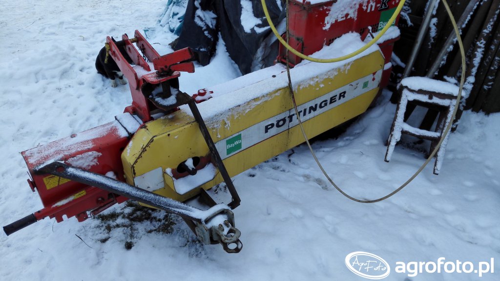

Dorobiony zaczep do rozrzutnika na razie w sezonie 2015 sprawdził się bardzo dobrze myśleliśmy że puści to w pewnym momencie podczas wjazdu na pryzmę z rozrzutnikiem jedno osiowym 3.5 t plus wyższe nadstawki nie wiem z 50 60 cm może lepiej za przednią kratkę ale spisało się dobrze jak w polu poprzez wjazdy na pryzmę.
Zaczep wzięty od ursusa c 360 i wsporniki ze złomowiska wyszły grosze pozdrawiam.
Mam pytanie jak jest zamontowany ten zaczep od dołu przyspawany czy przykręcany na śruby 5 za pomysł.  :)
Witam kolego sorki że dopiero teraz odpisuję a więc tak zaczep jest przyspawany do ramy dołem pociągniety  za blachą co idą pasy plus 3 wsporniki dwa są widoczne trzeci idzie również pod spodem dzięki za ocenkę  :) pozdrawiam mogę podesłać zdjecią od dołu jak to jest przyspawane  :)
